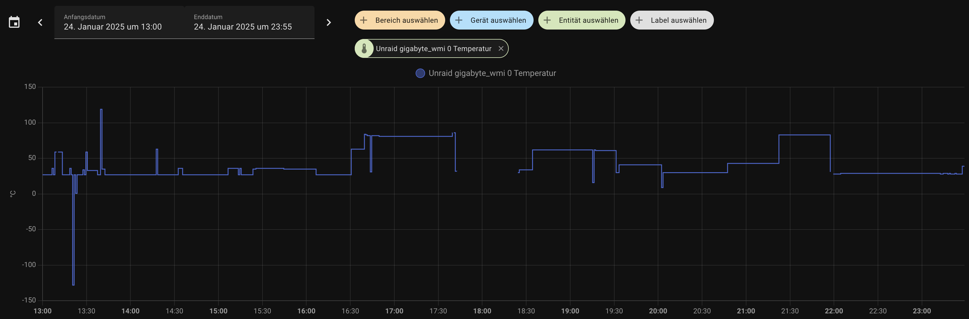

  11. Jetzt lief es wieder ein paar Tage ohne Probleme, doch als ich mich eben auf dem Server eingeloggt habe, ging es ein paar Sekunden später wieder ab wie die Post. Das gleiche Phänomen, die MB Temps steigen auf über 80 Grad, das Board an sich ist aber überall maximal lauwarm (ich kann es wirklich überall berühren ohne mich zu verbrennen). Ich glaube langsam an einen Sensordefekt auf dem Board...

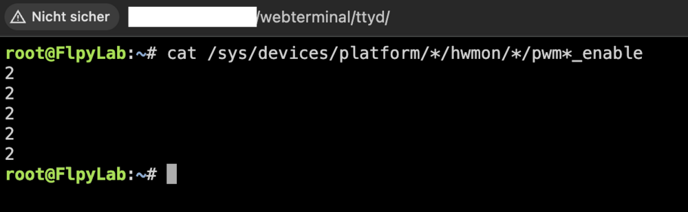

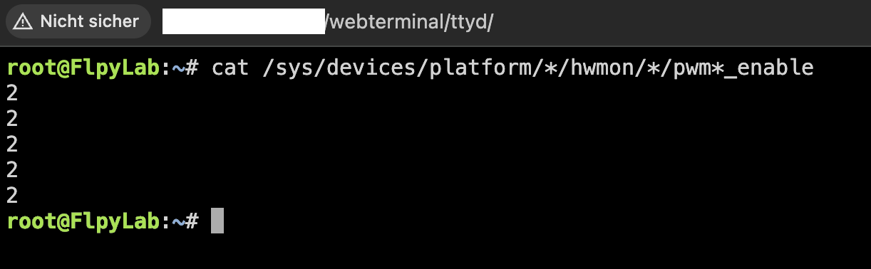

  12. root@FlpyLab:~# echo 5 > /sys/devices/platform/*/hwmon/*/pwm*_enable bash: /sys/devices/platform/*/hwmon/*/pwm*_enable: ambiguous redirect root@FlpyLab:~# Heute Nacht durch dann wieder normales Verhalten des Sensors, zumindest laut Verlauf in HA. Immer zwischen 28 und 33°. Ich habe auch nur die Lüftersteuerung seitens des BIOS an, das reicht im Regelfalle ja auch.
  13. Danke für den Befehl. So wie es aussieht, kommt es von außerhalb Unraid. Also werde ich es mal weiter beobachten. Nicht, dass das Board ein Problem hat.
  14. Ja, es sind beide Boards auf dem gleichen Stand mit F19. Mich irritieren die beiden hohen Temperaturen, welche mMn zum Mainboard gehören. Ich kann aber auch nichts heißes erfühlen und wundere mich, warum das auch so plötzlich ist. Nach nem Neustart des Servers ist auch alles wieder im grünen Bereich bis es dann plötzlich wieder losgeht. Zuletzt lief der Server ca. 3,5 Tage ohne Probleme. Dann hatte ich heute Mittag wieder das Phänomen. Also fix neugestartet und diesmal trat es dann nach ca. 4 Stunden wieder auf. Da sind mir dann aber auch erst die hohen Temperaturen aufgefallen. Ich hänge mal den Auszug vom Sensor aus Home Assistant hier mit ran, da sieht man die Temperatursprünge seit heute Mittag sehr gut. Ich kann die mir aber nicht erklären.
