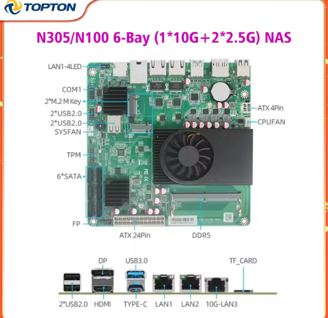

j'ai une carte Alliexpress N305 qui a l'air d'être une Topton (selon le design de la CM et du ventilateur, c'est ce modèle là : en version N305, 32Gb et 1To), dans un Jonsbo N2. J'en suis extrêmement satisfait. Mais j'ai une question sur les réglage du BIOS ( je l'ai laissé tel quel, par défaut)
Je trouve que mon CPU chauffe quand même beaucoup (de base il est à 37 degrés et il monte jusqu'à 85 degrés en full charge comme une big update de database de Plex par exemple).. pas glop... On dirait mon Ryzen 7800X3d pour dire (et du coup le N305 fait du throttling à fond)
Je n'ai pas l'impression que le ventilo CPU s'affole dans ce cas.. Et je me demande comment faire pour que la CM gère elle même mieux la température. Ou alors laisser la possibilité de les gérer via unraid, ce qui serait encore mieux..

Quelques avancées :
J'ai laissé la gestion des fan en automatic, mais le réglage par défaut était sur vitesse max à 100 degrés 😱. J'ai donc mis vitesse max à 55 degrés pour tester.
J'ai activé également ( j'aurai peut-être dû être plus prudent et ne tester qu'un seul réglage à la fois...) le C State, en laissant tout le reste par défaut.  Et maintenant le proc au repos est à 35 degrés, et je ne l'ai pas vu monter à plus de 55 degrés pour le moment. SAUF que la vitesse du proc a l'air d'être bloquée à 1980Mhz. Je ne l'ai pas vu monter à sa fréquence d'origine..
Mais bon, peut être que ce sera suffisant ( et peut être que la vitesse du CPU s'adapte en fonction de la charge). En tout cas, cela chauffe déjà beaucoup moins..

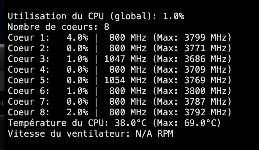

Je viens de te faire une petite app que tu peux lancer aprés l'avoir téléchargée sur ton unraid.
Elle va t'indiquer les fréquences cpu et température en conservant les valeurs max réceuillies durant l'usage.
Pour la lancer:
wget https://git.waazaa.fr/waazaa/unraid-packages/raw/branch/main/watch_cpu
# puis
chmod a+x watch_cpu
# puis
./watch_cpu
Tu laisses tourner pour voir tout cela et pour l'arréter tu appuis sur la touche "q".
Du coup tu devrais pouvoir voir la fréquence max obtenue et la température max aussi.

Entre temps; j'ai été vérifié dans le BIOS le PWM minimum du ventilateur Sys-Fan ( celui dans l'Array), que j'ai augmenté, et j'ai maintenant une bien meilleure ventilation des DD de l'array. Ca progresse peu à peu !

D'abord je précise que l'app ne restera pas longtemps disponible.
Oui il te faut aller dans la console de ton unraid.
Tu y accédes en passant par ce bouton en haut à droite:
Une fois dans la console tu copies/colles les lignes de commandes une aprés l'autre en tapant entrée à chaque fois:
# puis
chmod a+x watch_cpu
# puis
./watch_cpu
La dernière commande lance l'application que tu devrais voir tourner.
Laisse la tourner quelques temps pour voir les statistiques et quand tu veux l'arréter tu appuis sur la touche "q".
Et c'est normal que tu ne la trouves pas dans les applications c'est une petite app que je viens de faire maison.
Comme ça ne se fait pas trop de donner des binaires sans montrer la source je compte pas laisser l'app longtemps dispo c'est vraiment pour toi et ton besoin ensuite je la supprime.
Edited by waazaa
Et bien, tout a l'air OK du coté de mon CPU, c'est juste l'affichage du plug in CPU d'Unraid qui ne fonctionne pas... Génial comme app ! un immense merci !
Oui je m'tais rendu compte que le widget pour le cpu n'indique pas fidelement les boosts cpu pour cela que j'ai pensé à te faire ça.
Edited by waazaa
Là ça ronronne dis donc :)

As tu du désactiver le mode hardware des FAN dans le BIOS pour utiliser le plugin Fan Controle ( qui sert pour controler l'array et pas le CPU) dans unRaid ? Je n'ai que 2 FAN, le plugin m'en voit 4, nommés pwm2, pwm3, pwm4, pwm5. Comment puis je savoir lequel est lequel...
Existerait il un plugin pour le contrôle software du FAN CPU ?
D'ailleurs, je me demande si il serait possible de changer le ventilateur du CPU... Et en mettre un de bonne facture.
Bonne soirée !
Edited by Soundhacker
Pour l'instant je suis resté en hardware car j'ai la flemme de bouger mon NAS de là où il est pour le connecter à un écran + clavier pour retourner changer ça dans le BIOS. Mon objectif était d'avoir un NAS silencieux et avec les réglages hardware c'est le cas donc je ne suis même pas certain de vouloir me donner la peine de régler plus finement en software. Peut-être que je le ferai à l'occasion.
J'ai installé le plugin "Fan Auto Control" et il ne me propose bien que deux devices: PWM2 et PWM3. Ca correspond avec ce que je peux voir en ligne de commande avec "sensors". Chez moi PWM2 est le fan du CPU et PWM3 est le fan de boitier.
Concernant les ventilos j'ai changé celui du CPU pour un Noctua NH-L9i et celui du boitier pour un Noctua Nf-A12x15. Mon NAS étant dans le salon je voulais un truc vraiment le plus silencieux possible, et je suis parfaitement satisfait du résultat. Le gros avantage de UNRAID c'est qu'il spin down des disques lorsqu'ils ne servent pas donc ça me change pas mal de mon NAS précédent (Qnap) qui faisait travailler les disques en permanence ce qui donnait un bruit de "grattage" constant assez pénible.

Et bien pas de bol, les fixations du Noctua sont bien trop grandes.. Sur mon ventilateur actuel, c'est un rectangle ( de la largeur du carré du nouveau ventilateur). Caramba !! Je n'arrive pas à trouver les bonnes références pour la CM industrielle Aliexpress...
J'ai donc remis l'ancien ventilateur pour le moment, je vais renvoyer le ventilateur acheté (heureusement, pas déballé) et en chercher un autre.
Quelqu'un aurait une idée du socket utilisé ? ou alors c'est du "proprio" et je dois me contenter du refroidissement actuel..
Quel dommage que les fabricants "classiques" ne font pas de CM pour les NAS de ce genre...  Si l'envie de passer sur du matos un peu plus sérieux, tout en gardant mes 4 DD + 1 Nvme+un port USB interne, sur quoi je pourrai me tourner ?
Je compte rester sur Unraid.
Excellente journée !share_6363354583191106368.thumb.png.8a5d90695f2ff18aa24d14246e882bce.png
Ha OK j'ai un modèle différent de carte mère donc je ne vais pas pouvoir t'aider.
Il va falloir changer tout le heatsink j'ai l'impression.
Oui, ou alors je rachète une carte mere design violet qui a l'air d'avoir les bonnes accroches.. mais je vais me retrouver avec cette CM qui fonctionne très bien au demeurant..
