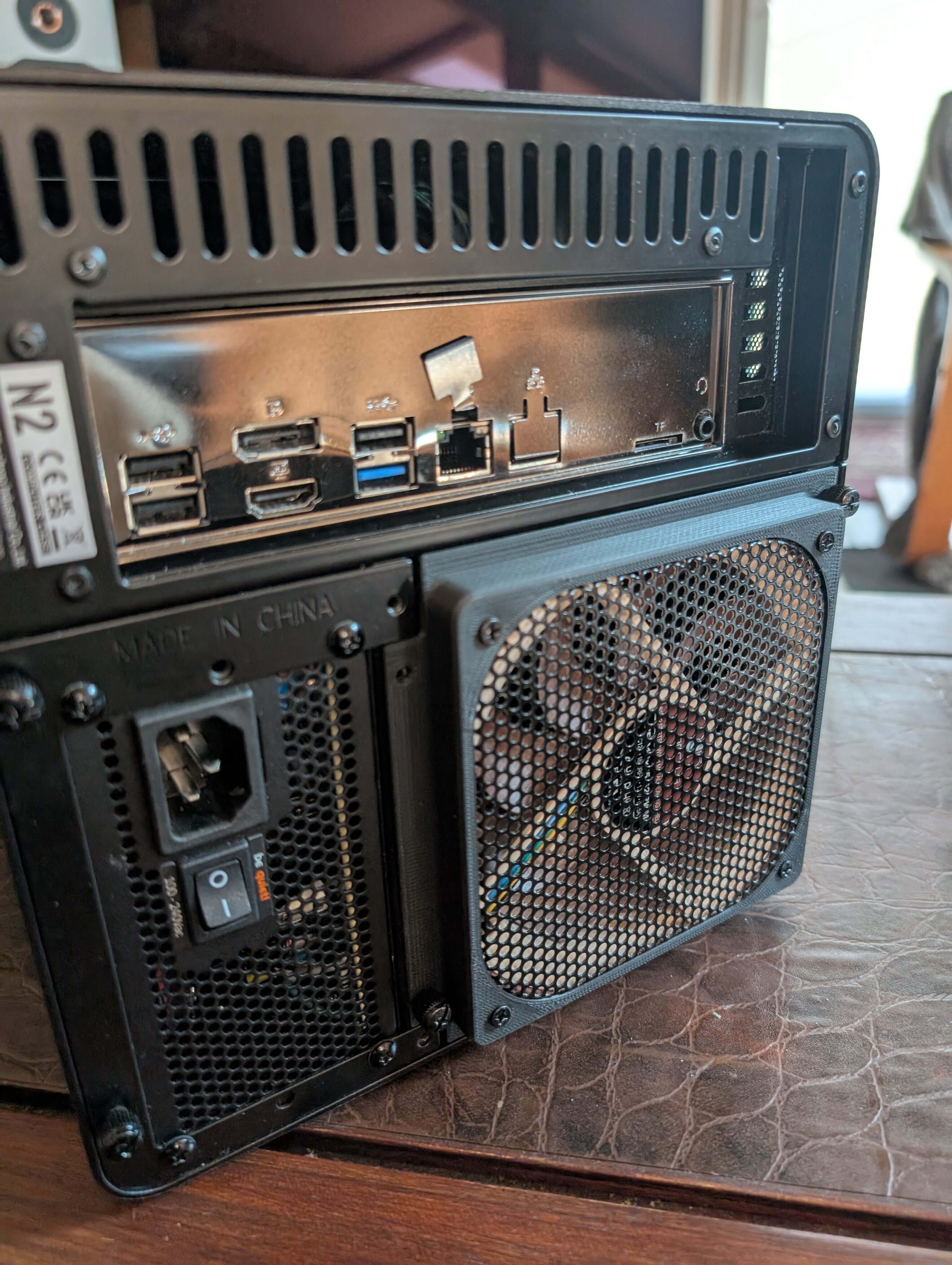

August 12, 20251 yr Author Update :Grâce à un membre, j'ai pu faire imprimer en 3D l'extension FAN pour le Jonsbo N2 :Absolument impeccable ! j'ai pu mettre un bon vieux Noctua NF-A12x25 en lieu et place du Noctua slim que j'avais. Par ces fortes chaleurs, j'étais obligé d'enlever le cache poussière de la façade pour rester en dessous des 43 degrés en idle ( 2 parités et un DD avec Plex, donc toujours allumé). Maintenant; cache compris et une bon 30aine de degrés dans la pièce où il est, je ne dépasse plus les 40 degrés, pour moins de bruit !Top ! Edited August 12, 20251 yr by Soundhacker

September 11, 2025Sep 11 Author On 8/26/2025 at 4:45 PM, googleg said:Pas mal en effet. Je suis parti sur un slim et so far so good, mais j'aime bien l'idée.Je crois que j'aurai pu rester en "stock", mais hormis la température des DD (les températures atteintes n'étaient tout de même pas démentes), c'est surtout le bruit qui m'a fait sauter le pas. Il me reste une pièce (celui qui me les a imprimés a trouvé la première pièce pas très propre, il m'en a donc refaite une et envoyé les 2). le boitier ainsi customisé perds son principal défaut : le débit d'air brassé dans la baie DD. Nickel !!
