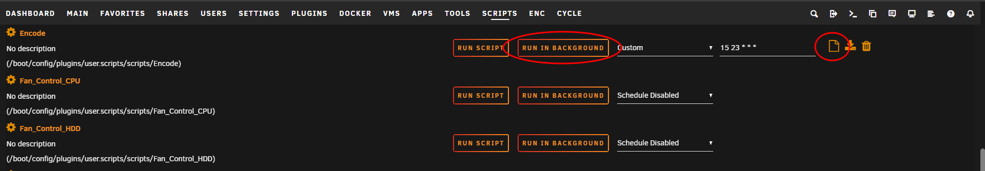

run in background zum Start ... dann läuft der durch und du kannst jederzeit das log anschauen zum Stand
Wo stehen diese Logs wo ich das nachschauen kann was der Docker gerade macht?
Wie mache ich diesen run im Background?
user scripts ... wenn du ein script manuell starten willst und nicht den Browser perm offen halten willst, Run in Background
und rechts kannst du dir das live log ansehen bei Bedarf oder wie weit oder ... und wenn du halt was im Docker ausführen willst, dann im script halt
docker exec ... wie oben erwähnt ... dann sieht man den output davon.
