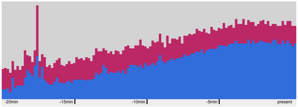

Hallo zusammen,
heute Mittag überrascht mich mein Unraid 6.12 - jetzt 7.0 mit erheblich mehr Stromverbrauch als gewohnt.
Es wurde keine Hardware verändert, keine Docker, Pugins oder sonst etwas hinzugefügt.
Normalerweise braucht die Kiste (HP Proliant DL380 G9) ca 150 Watt. Seit heute Mittag ziemlich genau 13:32 Uhr hat sich das verdoppelt mit steigender Tendenz.
Derzeit bin ich bei 320 Watt. Bisherige Lösungsansätze:
Neustart, kein Erfolg
Docker Container beenden, kein Erfolg (Hätt ja sein können das sich ein Container verschluckt)
VM´s beendet, kein Erfolg siehe oben.
Unraid aus einen anderen identischen Server verfrachtet (USB Stick und alle Platten in einen exakt gleichen G9), oha, kein Erfolg.
und genau jetzt bin ich am Ende mit meinem Talent, die 150 Watt bin ich ja gewohnt, aber 300+ gehen garnicht.
Stand jetzt sind wir bei 350 Watt und es wird mehr.
Jemand eine Idee?
23 minutes ago, lucifor1976 said:
Jemand eine Idee?
anhand der Angaben, oha, eher nicht ;)
dann mach doch zum Spaß mal ein revert auf 6.12 zum Cross Check ...
Hardware Specs ?
diagnostics <<click<<
was sagt die CPU Last ?
was sagen die HDD's ?
was sagen ...
geraten, nutzt du zfs pools ? wenn ja, mal ne Weile laufen lassen und beobachten und nicht perm neu starten, siehe hierzu

Hello und Danke für den Tipp.
Ich habe es unetr 6.12 bereits bemerkt, das war der Grund des Updates. Ja ich nutze ZFS, das wäre also eine Möglichkeit.
Es wäre nur toll, wenn Unraid einem was dazu sagen würde, das vermeitet Panikattaken :)
Die CPU Last ist mit allen Dockern und VM´s unter 5%
Eine Last an den SSDs konnte ich nicht erkennen, daher bin ich auch nicht auf das ZFS gekommen.
Hardware: DL380 G9, 2x Xeon E5 2680 2,4 Ghz, 512 GB ECC Ram, 8x 2TB SSDs
Ja, ich lass ihn mal rennen.. :)
Irgendwie... ich weiss nicht.
ich habe seit dem hohen Stromverbauch unfassbar viele shfs Prozesse. Jetzt bereits über 200000 ja zweihunderttausend.
179.6 µs/s      0.05        Process        [PID 220586] shfs
mir deut irgendetwas ist da mächtig am schief laufen.
Der Stromverbauch wird immer mehr, jeztzt sind es bereits an die 420 Watt. Gestern Mittag vor halb 2 Nachmittags alles im Lack mit knapp 150 Watt.

Ich habe eine neue Konfig angelegt, die beiden Cache SSD´s wieder zum Chache zugefügt und die beiden anderes SSD kratz ich gerade leer.
Ja ich habe zfs im Array benutzt (Datendisks) der Cache läuft auf btrfs.
Mein großes Problem (weshalb diese seltsame Konfuguration überhaupt existiert) ist das die Docker und VM´s saumäßig langsam sind wenn diese im Array sind anstatt im Cache
Ich habe nicht herausfinden können warum da so ist, befinden sich die Docker und VM´s im Array sind sie unbrauchbar, wirklich langsamer als ein Raspberry 1. Im Cache gehen sie ab wie schmitzt Katze. Daher ist mein Cache voll (2TB) und mein Array so gut wie leer.
Jetzt habe ich die HDDs herausgeworfen (und bleiben auch raus) und betreibe den Server "nur" noch mit 4x2TB SSD, zwei Cache, zwei Array und werde sobald meine Daten von den beiden Array SSDs runter sind diese in ein btrfs Array bringen, dann hab ich wieder Ruhe hoffe ich.
Edit: ich habe die NerdTools bereits komplett deinstalliert.
Was ist ASPM? Ich weiss das am DL380 die Sensoren nicht ausgelesen werden können durch Unraid, daher sind leider einige Powersafe Funktionen vom System her aus. Ich habe aber nichts daran gedreht.
