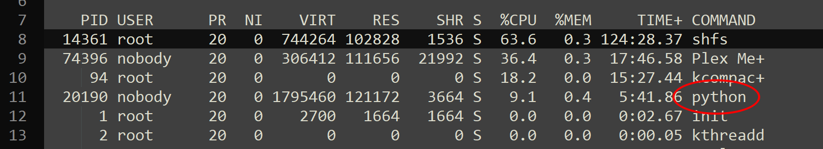

was nicht gut ist ;) ich mir aber vorstellen könnte, du machst anscheinend etwas mit python (dafür wohl die ganzen python plugins) und das könnte ein Auslöser sein ... ansonsten ist es schwer da nichts weiteres grpß im log ersichtlich wäre.

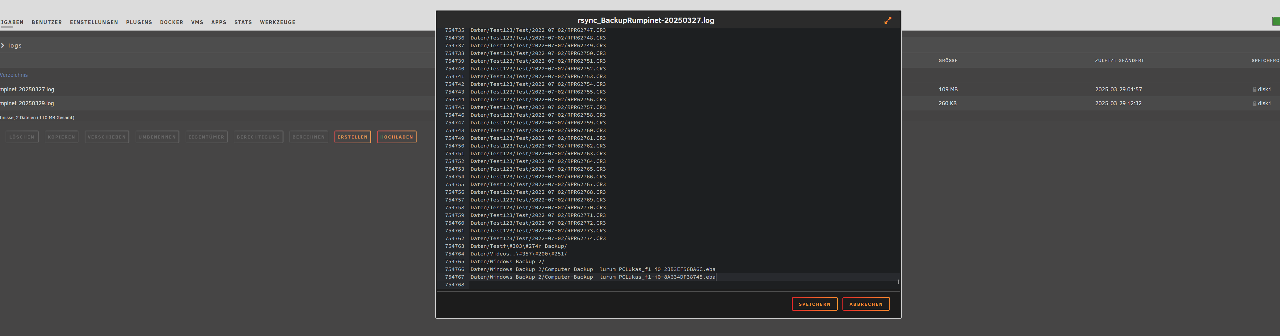

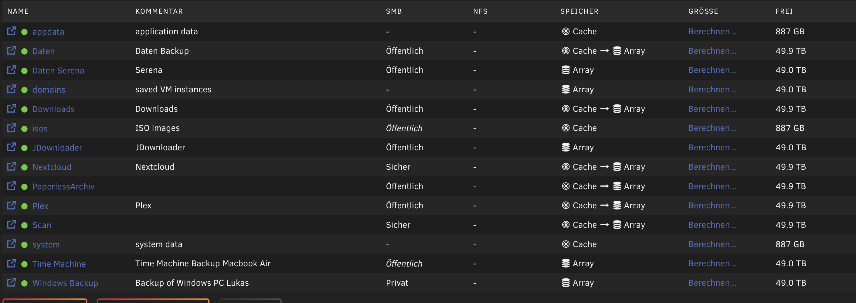

Anbei sende ich euch die Diagnostics hoffe ist so korrekt. Sowie mein Rsync Script
rumpinet-diagnostics-20250326-1626.zip
Edited by Guizzo
Diagnostics, Rsync, sowie Screenshot der Shares hinzugefügt

wobei du da schauen solltest was der python Prozess wäre
kcompa... Memory management ...
Wie funkiniert das?

7 hours ago, Guizzo said:
Wie funkiniert das?
nutzt du python in einem script, in einem plugin ? wenn Nein, dann remove oben alles was ich angegeben habe, sollte nichts ausmachen ... wenn der Prozess aus einem Docker kommt ist das dann so ... aber dazu braucht es nicht den ganzen Kram auf dem OS sondern ist im Docker inkludiert.

Moinsen zusammen ich bins wider euer dummkopf ^^
Habe nun gestern mal ein Backup gestartet, und heute Morgen wieder Server Freeze.
Noch mit meinem Alten Rsync Script. Es ist einfach stehen geblieben, siehe bild.
Anbei noch die aktuelle Diagnostic
Habe mir heute mal das Script von @mgutt angesehen, aber ich verstehe da nur Bahnhof. Wo und wie ich das Benutzen muss. Evt kann mir jemand helfen?
rumpinet-diagnostics-20250329-1234.zip

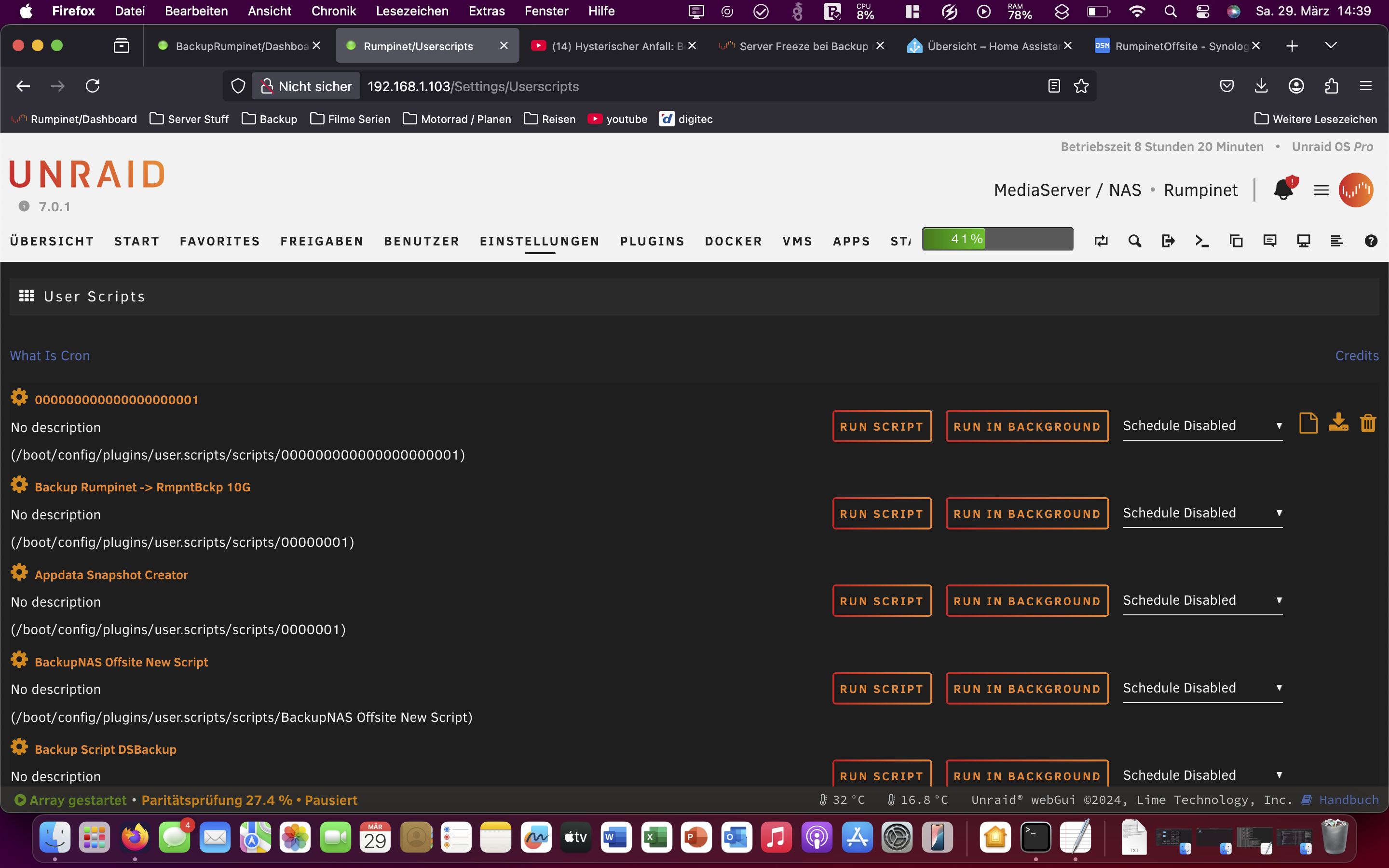

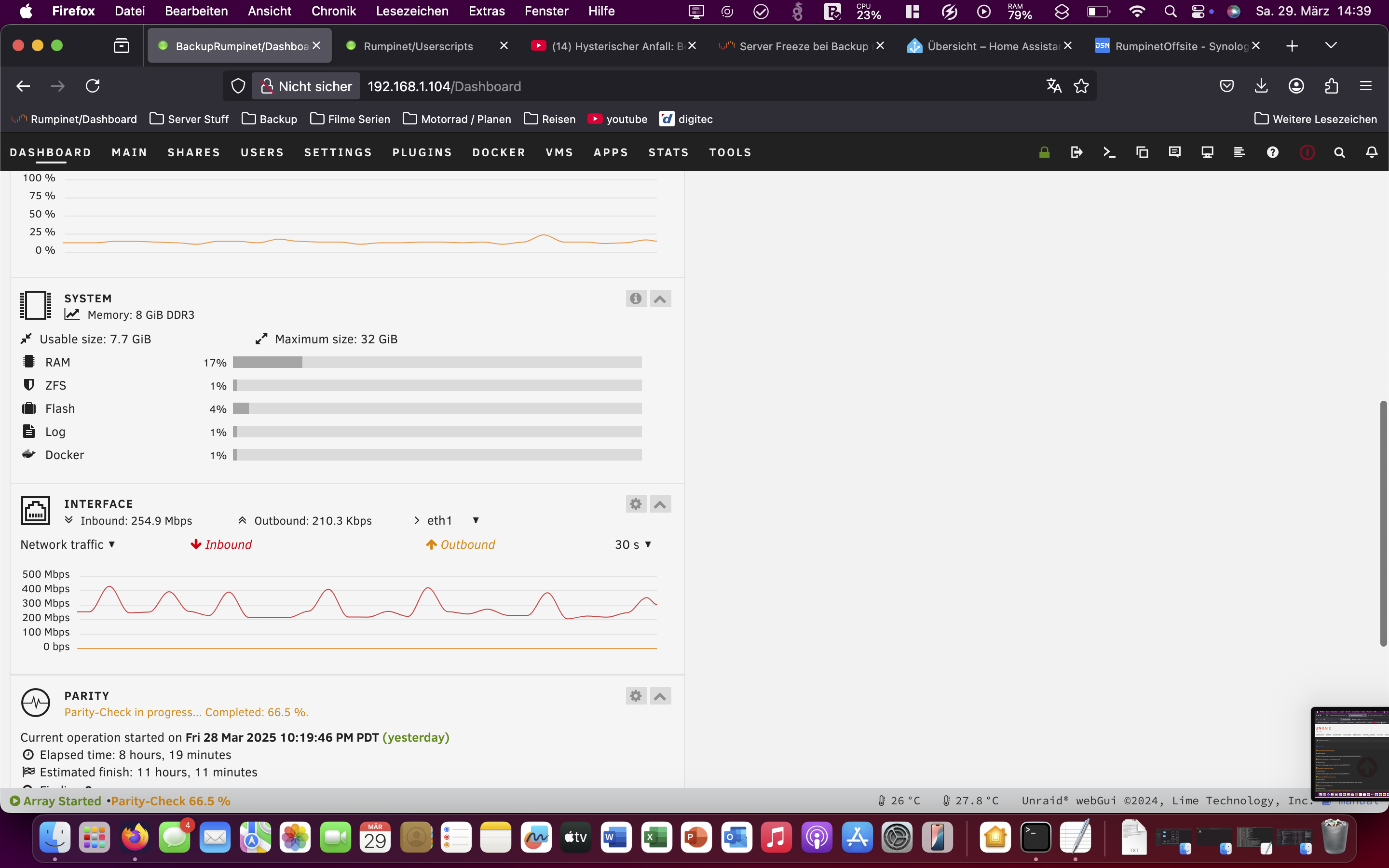

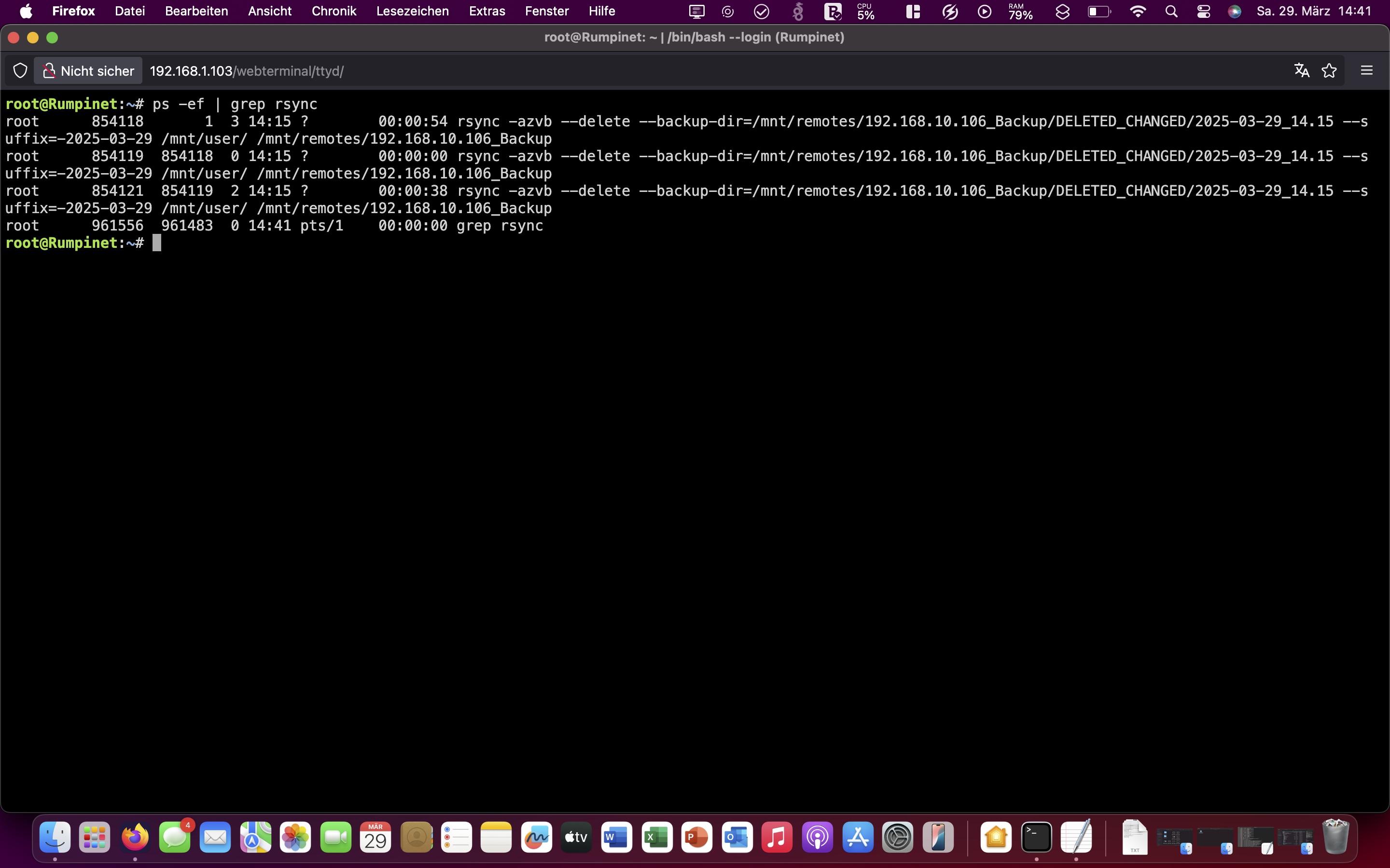

Also mal Eben gestetet:
Selbes Script Jedoch nur 3 Shares (Kleine) Gesichert, lief ohne probleme durch.
Wie ihr Seht läuft KEIN Script mehr, jedoch gesehen anhand der Eth auslastung das da noch was passiert, Siehe Terminal.
Ich bin echt ratlos
Edit: Nun mit killall -KILL rsync alle weg nun ist auch kein Traffic mehr.
