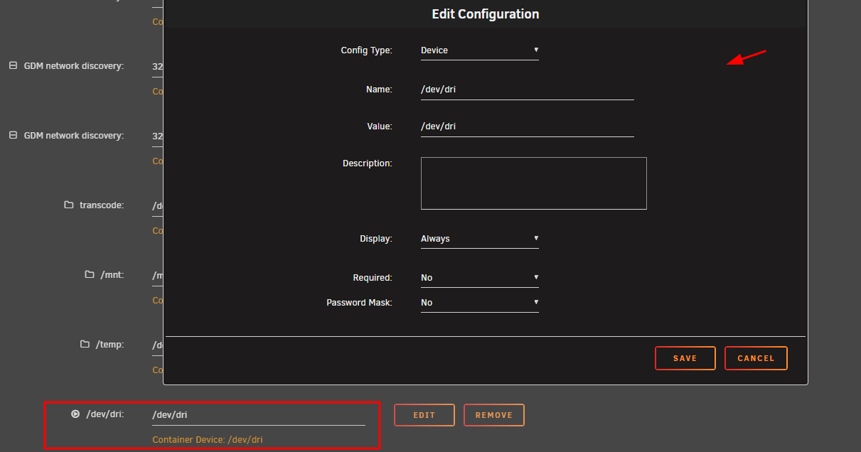

sieht, nach dem was ich so ergooglen konnte, nach einem Problem mit Transcoding aus.
Wie sieht denn deine Konfiguration des docker containers aus?
das ist die aktuelle Config, so war sie auch vorher und lief ohne Probleme.

Deaktiviere mal zum Test die HW Beschleunigung.
Weil mir fehlt bei dir als extra Parameter der "--device /dev/dri" .. ohne den kommt die Grafikkarte garnicht in den Docker.
Wenn du im Docker aber eine GPU Hardwarebeschleunigung nutzen willst, muss die der Zugriff drauf haben.
Jetzt läuft es endlich.
Also ich habe mal HW deaktiviert, dann konnte ich meine Sachen anschauen, aber mit sehr lange ladezeiten.
Dann bin ich in die Settings vom Jellfin Container und habe gesehen das bei "Privileged" "Off" stand. Habe es dann auf "ON" gestellt und jetzt geht es endlich wieder 😅

nur mal angemerkt, ist eine Lösung ... dem Container einfach Vollzugriff auf den Server zu geben ;)
aber ganz sicher nicht die Solution die man anwenden sollte ;)
im Endeffekt fehlt dem Container der Zugriff auf die iGPU, wie bereits von @Sacred angemerkt wurde, das wäre die saubere Lösung.
