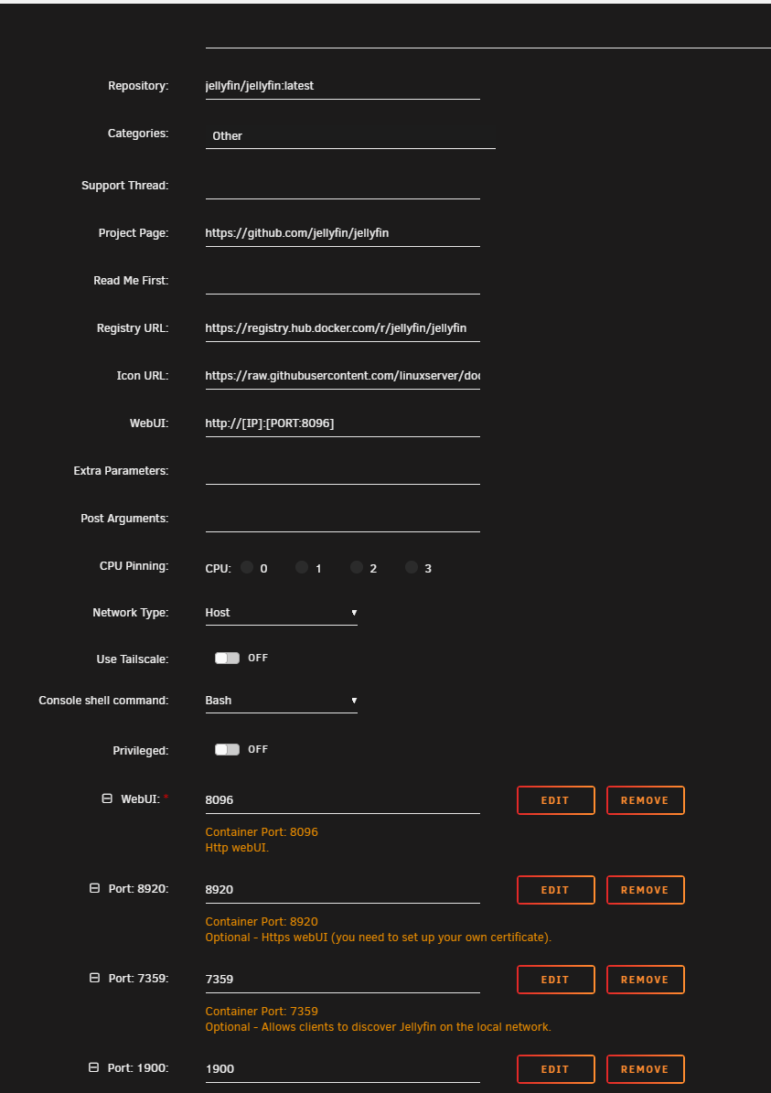

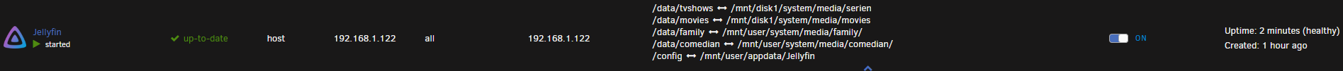

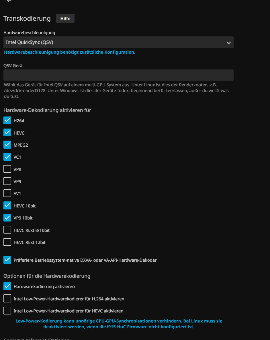

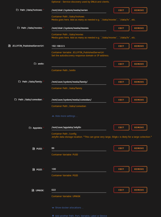

  6. Jetzt läuft es endlich. Also ich habe mal HW deaktiviert, dann konnte ich meine Sachen anschauen, aber mit sehr lange ladezeiten. Dann bin ich in die Settings vom Jellfin Container und habe gesehen das bei "Privileged" "Off" stand. Habe es dann auf "ON" gestellt und jetzt geht es endlich wieder 😅

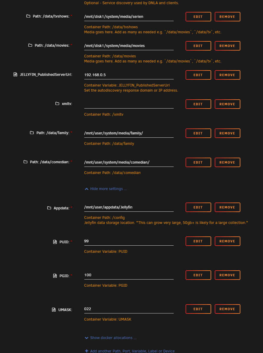

  7. das ist die aktuelle Config, so war sie auch vorher und lief ohne Probleme. In meinem Geekom Mini Air 12 ist ja der Intel N100 verbaut.
  8. @_alo_ Ja die Titel werden alle gefunden und auch korrekt angezeigt mit allem drum und dran. Die Pfade stimmen, da ich die ja bei der Neu Installation neu angeben musste.
  9. Hallo zusammen Seit heute erhalte ich den Wiedergabefehler in Jellyfin bei egal was für Videos und Dateiformate. An den Einstellungen habe ich nichts geändert. Auch eine neu Installation und neu Konfigurieren hat nichts gebracht. Ich nutze Unraid auf einem Geekom Mini Air 12. Ist das bei euch aktuell auch so? Besten Dank 😊

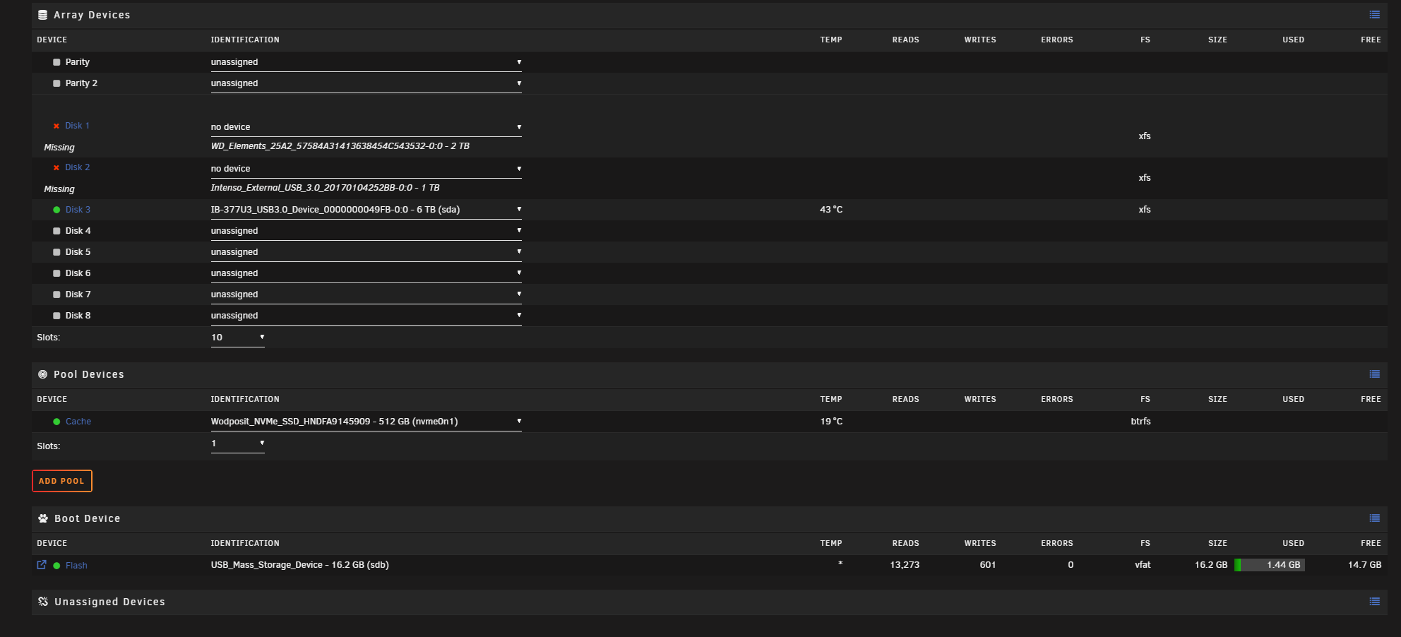

  10. Du bist mein Retter! Vielen Dank, es hat geklappt 😊 Doch ist eine USB Festplatte, da ich Unraid auf einem Geekom Mini Air 12 betreibe. Es funktioniert seit über einem Jahr einwandfrei. Die verbaute NVMe nutze ich als Cache. Liebe Grüsse

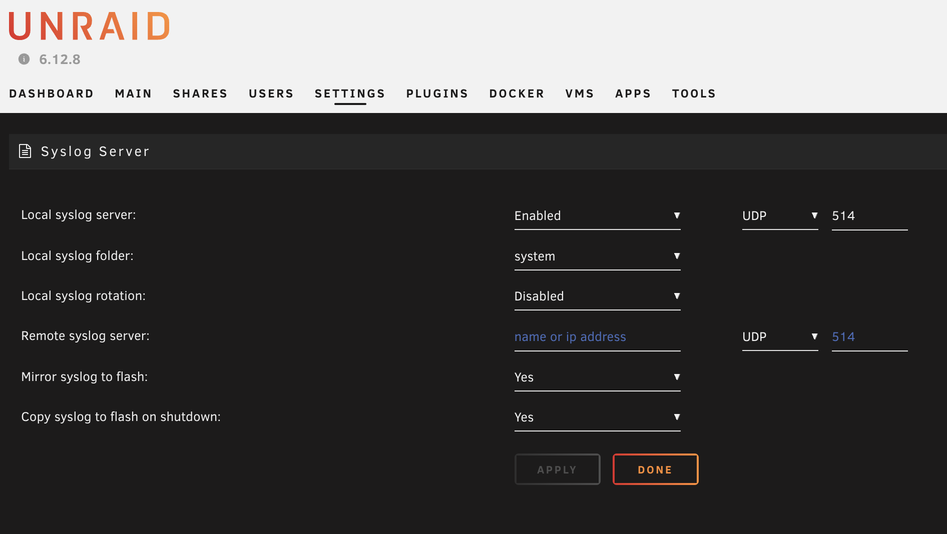

  12. Hey thanks for your help. I've been testing this for a few days now and it works perfectly. Have a nice day ☺️

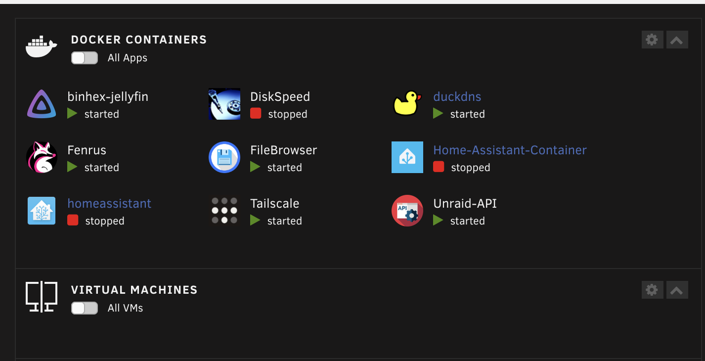

  13. Thank you very much. I have now switched from mcvlan to ipvlan and activated syslog server. I will report as soon as a freeze/crash occurs. Attached are the settings and docker I use, that's all. I have not yet tried it in safe mode.
