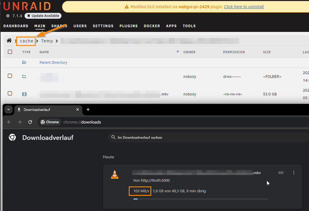

  • welche Download-Geschwindigkeit erreichst du über die WebGUI*
*Anmerkungen zum WebGUI Download. Bitte achte darauf, dass du NICHT über einen User Share lädst, sondern die Cache Disk direkt öffnest, also hier oben der Cache Pfad steht. Dann einfach im Browser die Download-Geschwindigkeit prüfen:
Je nachdem was du da erreichst, können wir dann überlegen, wo wir mit der Analyse weitermachen.

Der Upload ist wie oben schon erwähnt und wenn ich was vom Unraid-PC runterlade (per WebGUI) pendelt der sich bei 40MB/s ein. Mich interessiert aber nur der Upload.
Der Upload über WebGUI ist bei ca. 9KB/s.
Wenn du per WebGUI Download nur 40 MB/s schaffst, hast du für 1 Gbit/s schon mal locker 60 MB/s zu wenig. Hast du von einer SSD oder HDD heruntergeladen?
Die Upload-Geschwindigkeit der WebGUI ist eher schlecht. Ich glaube weil die in zu kleinen Chunks hochlädt. Das untersuche ich die Tage mal und baue es dann um. Ist mir selbst schon negativ aufgefallen.
Allerdings sind deine 9 KB/s auch hier viel zu wenig. So lahm ist Unraid dann doch nicht. Ich schaffe auf die NVMe eines Servers, der mit 1G angebunden ist, immerhin 170 KB/s:
Allerdings ist die Anzeige falsch, denn laut Stoppuhr sind es eher 25 MB/s.
Hattest du wie ich gebeten habe direkt auf oder von /cache geladen?

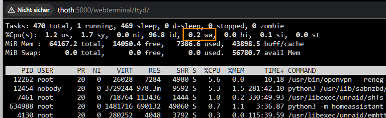

Du kannst auch gerne mal parallel das Terminal aufmachen und das hier laufen lassen:
top -c
Eventuell erkennst du eine sehr hohe CPU-Last während dem Upload? Auch ein sehr schlechtes Signal ist eine hohe Zahl bei "wa":
D.h. die CPU muss auf etwas warten zB eine Disk.

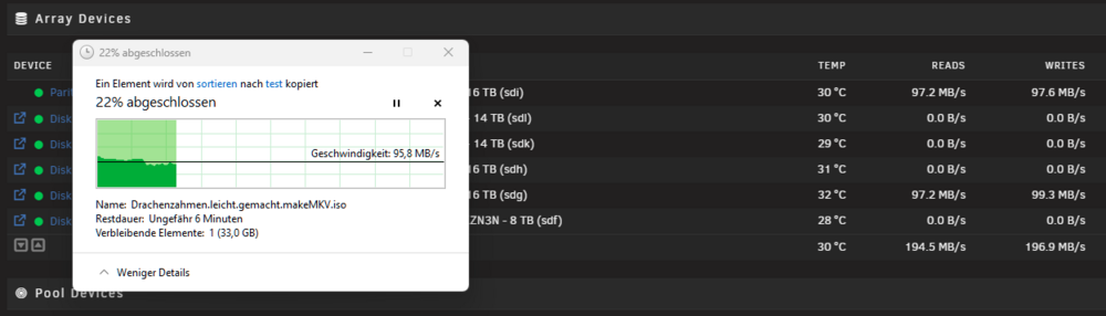

Liest sich im Ganzen für mich so, als ob beim Upload auf Unraid die Daten nicht über den Cache laufen sondern direkt aufs Array gehen. Fehlerhafte Share Config usw. Da sind 80 MB/s für den Anfang je nach HDD "OK", aber immer noch weit weg von der 1Gbit auslastung (sollten um die 130 MB/s sein).
Daher Tippe ich mal auf eine SMR HDD im Array - im dümmsten Falls als Parity. Oder aber irgendwelche billigen SATA Controller Karten, welche mit Port Multipliers arbeiten. Oder beides zusammen. Würde dann zumindest den Einbruch auf 15 MB/s erklären.
mal realistisch betrachtet, wenn wären es MAX 125 MB/s ... mit 0 overhead von sonst irgendwas ... real reden wir von 110 - 115 wahrscheinlich,
und bei Array im Standard (1/3 der Parity HDD Performance) passen die 80 MB/s schon gut.
wenn man im klassischen Array bei write mehr Speed will. dann auf Standard (rwm) verzichten und reconstruct aktivieren, Nachteil, alle Platten laufen und nicht nur die 2 betroffenen,
Vorteil, Speed = Max was die HDD aktuell hergibt im write ohne Einbuße der (rwm) Standard Technik um schonend und energetisch ...
Parity Funktion ist identisch.
Alles richtig. Nichts anderes sag ich ja (5 MB/s mal hin oder her). ;)
Wollte nur zum ausdruck bringen, dass die 80 MB/s beim schreiben nach einer Weile direkt aufs Array normal sind, wenn kein Cache oder RW genutzt werden.
Deswegen auch der Verdacht, dass entweder der Cache und/oder der Share falsch konfiguriert sind. Zudem wurden wohl die Default Werte von Unraid bzgl. "vm.dirty" verändert. Denn zumindest am Anfang müsste er fast das ganze 1Gbit Limit erreichen (die von dir oben genannten Overheads usw. mal ausgenommen), da normalerweiße erst Mal in den RAM geschrieben wird, bevor es auf die Datenträger weiter geht und der Speed sich dann bei +/- 80 MB/s einpendelt (ohne RW/Cache). Wenn ich es richtig lese, startet der Transfer jedoch direkt bei 80 MB/s und fällt dann auf 15 MB/s ab. Daher der Verdacht mit SMR Array und evtl. SATA Port Multipliers.
