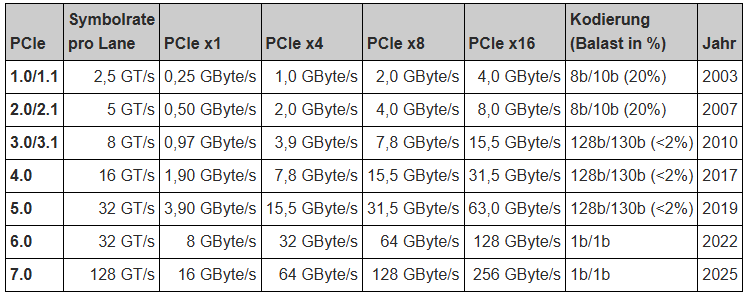

54 minutes ago, PinkCarlos said:
Nach meinem Wissen unterstützt PCIe 4.0 16 GBit/s pro Lane. Wenn ich einen PCIe x1 Adapter nutze, verschenke ich dann nicht 3 Lanes, wobei ich davon ausgehe, dass x1 für 1 Lane steht.
hierzu hab ich schon öfters mal so eine Grafik gepostet:
Also ja, PCIe4.0 hat fast 2GB/s je Lane (X1). bei X16 sind es demnach fast 32GB/s. Für schnelle Grafikkarten sicherlich interessant, aber hier?
Eine normale 3,5" HDD macht ca. 250MB/s, d.h. vier Stück davon an einem ASM-Controller als Beispiel machen rund 1GB/s (wenn alle gleichzeitig laufen, was gerade bei unraid eher selten der Fall ist, außer beim Parity-Build/Check). D.h. hierfür würde ein PCIe 3.0 X1 Anschluss ausreichen.
Das ist auch der Hintergrund, warum einige (inkl. mir) den PCIe-Typ der Slots von 4.0 auf 3.0 im Bios runtersetzen, weil es a) reicht und b) dadurch Strom eingespart wird (vielleicht).
Also PCIe 4.0 X1 ist also mit 2GB/s für das meiste gut genug. Sogar für eine 10GE Karte, die ja nun auch maximal 1GB/s überträgt und ggf. auf eine SSD schreiben will.

44 minutes ago, PinkCarlos said:
Ja, ein sparsam Server ist auch mein Ziel ...
Dann überdenke nochmal die Hardwareauswahl
  • ist wirklich einen i7 nötig?
  • soll es das bislang unbekanntes Netzteil werden?
  • willst du nicht lieber einen ASM1166 einsetzen?
  • willst du nicht vielleicht statt HD3-HD6 lieber EINE größere HDD einbauen?
Die CPU ist schon verbaut, da gibt es kein zurück.
Ich werde das Netzteil BN341 (PP12M 550W) nehmen und den von dir vorgeschlagenen PCIe X1 M.2-Adapter für meine zweite NVMe.
Den zweiten PCIe X1 Slot lasse ich vorerst unbenutzt, um ihn später ggf. mit einer ASM1166 zu bestücken.
Eine größere HDD ist immer eine Option, dachte nur es wäre nachhaltiger, die vorhandenen HDD zu nutzen, wobei HDD 5-6 wahrscheinlich nicht zum Einsatz kommen.
