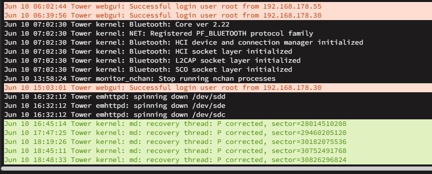

Der Parity Aufbau ging ohne Probleme von Statten. 20TB Parity Platte, 3x14TB Datenplatten im Array. Nachdem ich nun meine Daten auf das Array kopiert hatte wollte ich natürlich auch mal schauen, was die Parity macht und ob sich Fehler eingeschlichen haben. Der erste Check war ein terminierter Check über die Aufgabenplanung.
Mist 5 Fehler gefunden ....! Daten mit dem Backup verglichen; scheinbar alle in Ordnung.
Ok dachte ich. Dann mal Parity Korrektur angeschmissen. Ergebnis: 7 (7!?! Das waren doch beim letzten Mal nur 5??) Fehler korrigiert. Allerdings in einem Bereich der Paritätsfestplatte, wo die Datenplatten sich schon längst zur Ruhe gelegt hatten (Datenplatten max. 75% gefüllt)!?!

Jetzt lasse ich zum dritten Mal einen Parity Check durchlaufen und es werden schon wieder Fehler gefunden.
