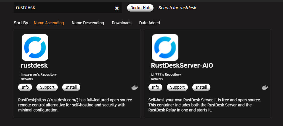

ich weis ist hier schon älter aber gibt es ein offiziellen Unraid Docker für Ruskdesk ?
unter Apps findet er nichts
ich nutze jetzt kein rsut... aber was gefällt dir daran nicht ?
oder suchst du wirklich nach Ruskdesk ;)
verdammt erwischt 😁
wenn es da 2 Versionen gibt welche soll man da nehmen ? gehe davon aus das es AIO ist
Edited by catpeople
es sollten beide gehen, such dir eine davon aus ;)
