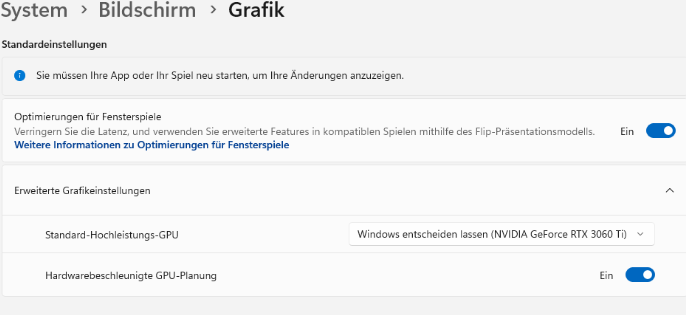

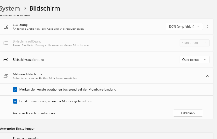

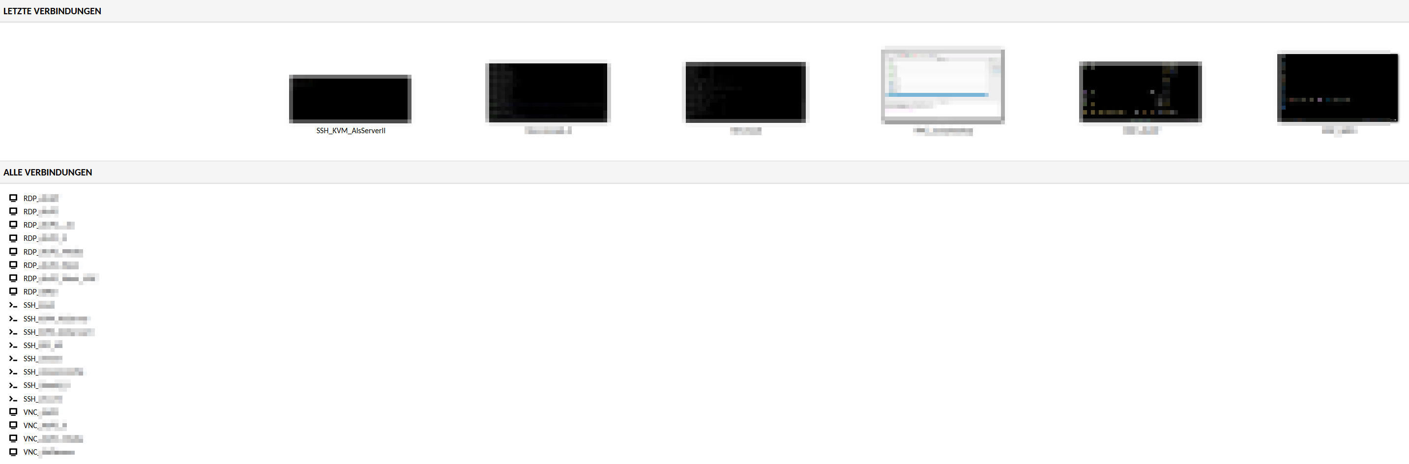

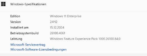

Ich mach das über remot Desktop wenn ich zuhause bin und vom handy aus. nur auf dem Firmenrechner per VNC. image.png
das ist das aktuelle istalierte Windows. nach Update wenn ich zeit gefunden hab melde ich mich.

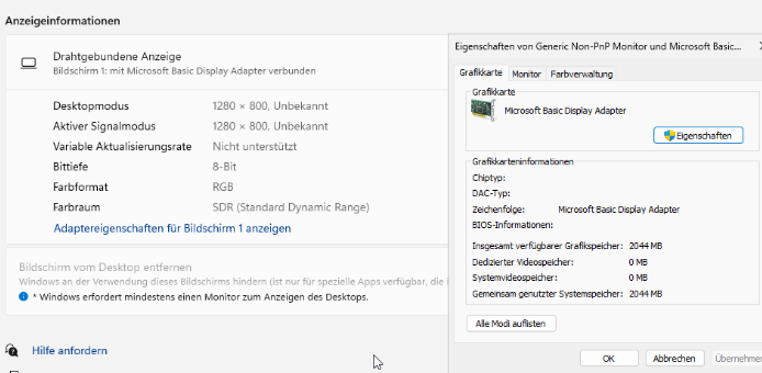

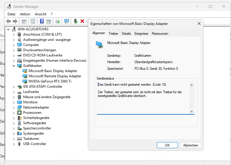

So Leute es sieht so aus al hätte nach dem update der Basic Display Adapter ein problem. Ich schau mal ob ich was machen kann bin aber Ratlos.
So ich glaube es läuft erst mal wieder. Ich hab mal die neuen vitro Treiber installiert.
