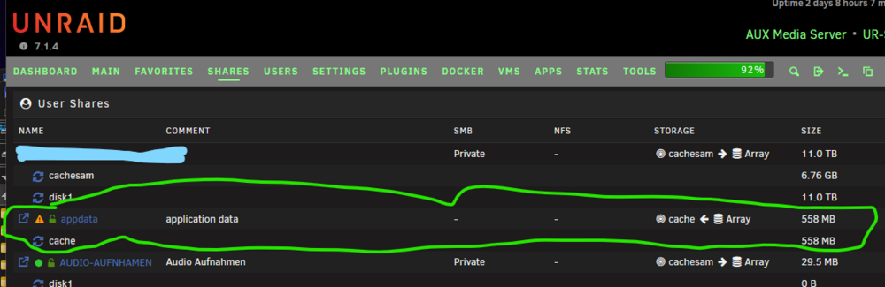

Hallo zusammen,
ich war jetzt längere Zeit nicht mehr viel auf meinem unraid Servern und heute habe ich leider festgestellt, dass ich mich vor einiger Zeit wohl mal ordentlich “verkonfiguriert" habe.
Das Ganze betrifft docker bzw. das appdata Verzeichnis.
Wie es aussieht habe ich nämlich neben dem appdata Verzeichnis auf meinen Cache SSD (da wo die docker eigentlich immer liegen sollten) auch noch ein appdata Verzeichnis auf disk3. Und auf der rotierende Platte will ja definitiv keine docker Sachen haben
Aktuell habe ich wohl Cache als Primary storage, Array als Secondary storage und
Mover Action Array -> Cache. Ich hab echt keine Ahnung, wann oder warum ich das Ganze so konfiguriert habe, wie es aktuell ist. Ich habe den Mover mal manuell gestartet, da wurde aber nichts vom Array appdata Share verschoben.
Könnt ihr mir hier bitte weiterhelfen, damit ich das appdata Verzeichnis wieder “nur” auf den Cache SSDs habe?

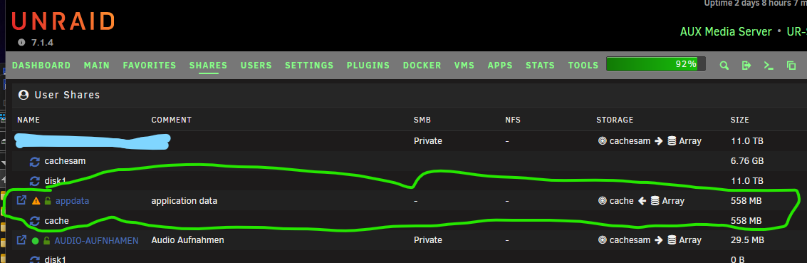

Ich glaube es ist doch noch mehr im argen.

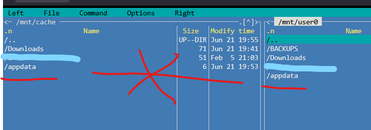

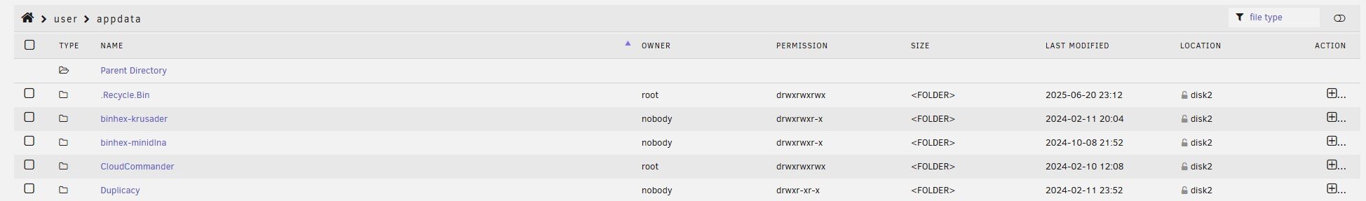

ich habe nämlich 2 appdata Ordner an 2 unterschiedlichen Stellen.
Einmal unter /mnt/cache/appdata und einmal /mnt/user/appdata. /user/appdata ist wohl auf disk2 und cache/appdata ist auf meinen Cache SSDs.
Jetzt bin ich wirklich verwirrt.
Im Anhang auch 2 Screenshots.

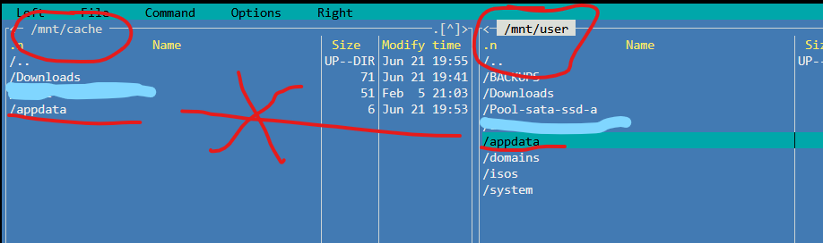

5 hours ago, Bob@unraid said:
Edit2:

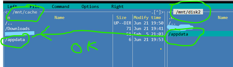

Lass die Finger von "user" diesen Unterordnern!!!!!! (...wenn Du nicht genau weisst, was Du machst).
Du willst /mnt/disk2/appdata nach /mnt/cache/appdata verschieben. das ist okay.
Aber beziehe nicht die "USER" oder "USER0" Verzeichnisse mit ein. Das geht schief, weil das nur 'virtuelle Duplikate' für diverse Funktionen in unraid sind, wie beispielsweise das fuse Dateisystem..
Wenn Du anfängt in diesen user Verzeichnissen (shares) kreuz und quer zu den Disks zu vertschieben machst Du schlimmstenfalls mehr kaputt als Du wolltest!
DANGER! FINGER WEG! Wenn man nicht gaaaaaaanz genau weiss, was man macht: NIE beim kopieren oder verschieben DISK(Verzeichnisse) mit SHARES kreuzen. GROßE Falle!!!
Grün: okay - Kopieren/Verscxhieben zwischen physikalischen Disks (Cache/Pool und Disk2/Array)

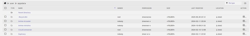

Rot: DANGER! NIE MACHEN! Kopieren zwischen physikalischem Laufwerk (Cache) und Share (User) erzeugt schlimmstenfalls Doubletten oder Fehlermeldungen. Verschieben kann Dateien verschwinden lassen (=löschen).
Rot: DANGER! NIE MACHEN! Kopieren zwischen physikalischem Laufwerk (Cache) und Share (User0) erzeugt schlimmstenfalls Doubletten oder Fehlermeldungen. Verschieben kann Dateien verschwinden lassen (=löschen).

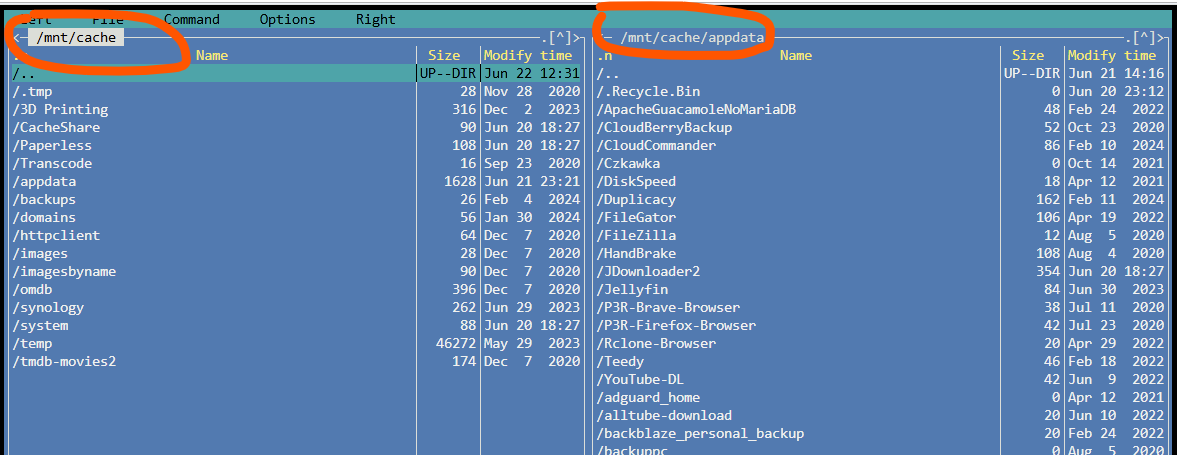

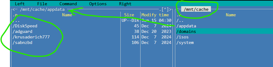

Ich hab das appdata Verzeichnis von /mnt/disk2 jetzt mit unbalanced nach /mnt/cache verschoben. Soweit so gut
Jetzt ist unter Shares mein appdata Verzeichnis leer, und das Verzeichnis verweist auf /mnt/user/appdata
Alle meine Dockerfiles liegen jetzt in /mnt/cache/appdata
Der Docker Dienst ist noch aus und die Default appdata storage location: ist in den Einstellungen /mnt/user/appdata/
Was wäre jetzt der richtige Weg die Dockerdaten wieder in das richtige Verzeichnis (gehe mal stark von /mnt/user/appdata/ aus) und an die richtige Stelle, also auf die Cache SSDs zu bekommen.
Nochmal Danke für die Unterstützung.
Wenn Dein appdata im cache/pool vollständig ist und in dem appdata Verzeichnis Deine Docker zu sehen sind, ist alles da, wo es hin gehört.
Dann kannst Du Deine Docker wieder starten.
Und lass die Finger von den USER und USER0 Verzeichnissen!!! Diese zeigen nur als share das an, was Du in den physikalischen Disks vorhanden hast. das ist das selbe und soll auch so sein.

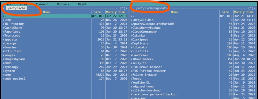

So ist es bei mir:
Rechts ist das appdata in meinem Cache und links siehst Du die Docker in dem appdata Verzeiczhnis.

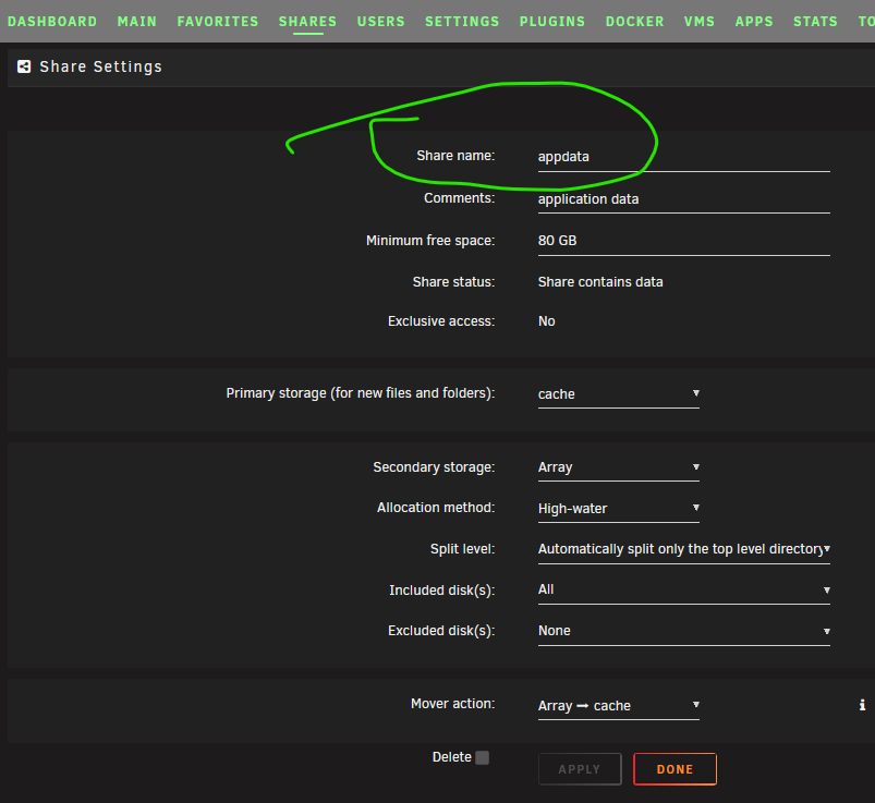

HIer sind als Beispiel meine Share Einstellungen zu appdate

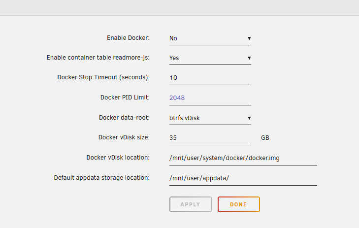

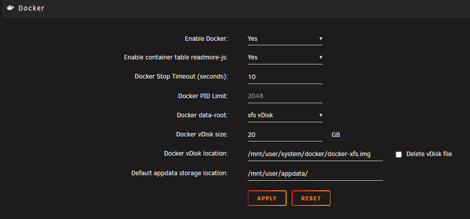

Und am Ende noch meine Docker Settings

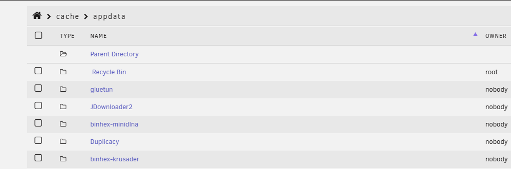

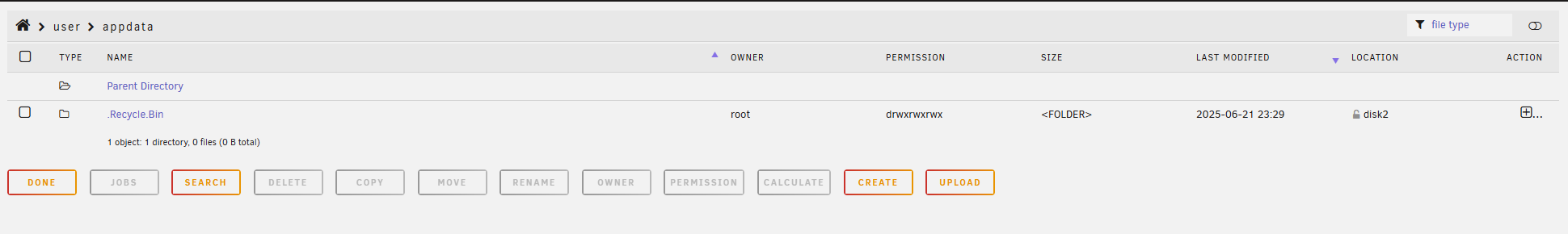

Sieht bei mir auch so aus was das unter /mnt/cache
Wenn ich unter Shares - User Shares - appdata browse dann ist das Verzeichnis aber leer. Sollten hier denn nicht die Ordner der Dockercontainer drin sein? Oder bin ich da auf dem Holzweg?
Das wäre noch die Docker-Einstellungen im System
Danke und noch einen schönen Sonntag
Ja, eigentlich sollten die Verzeichnisse zu sehen sein.
Ich bin an der Stelle überfragt.
@alturismo weißt Du noch etwas, was helfern kann? Ich bin selber verwundert (und übersehe vermutlich etwas).
Bob hat alle appdata von Array Disk in seinen Cache verschoben und in mc (beispielsweise) sieht es auch korrekt aus, aber diese sind im Dateiomanager in unraid nicht in den shares / appdata zu sehen.

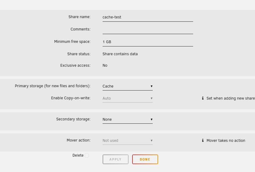

Ich glaube tatsächlich dass ich ein allgemeines Problem mit meinem Cache habe.
Habe zum Testen jetzt mal einen neuen "cache-test" Share erstellt der nur auf den Cache SSDs liegen sollte. Kopiere ich jetzt über SMB etwas rüber meldet Windows nicht genügend Speicherplatz. Meine Cache SSDs sind aber 1TB groß und laut unraid Dashboard sind 788GB frei. 😲
