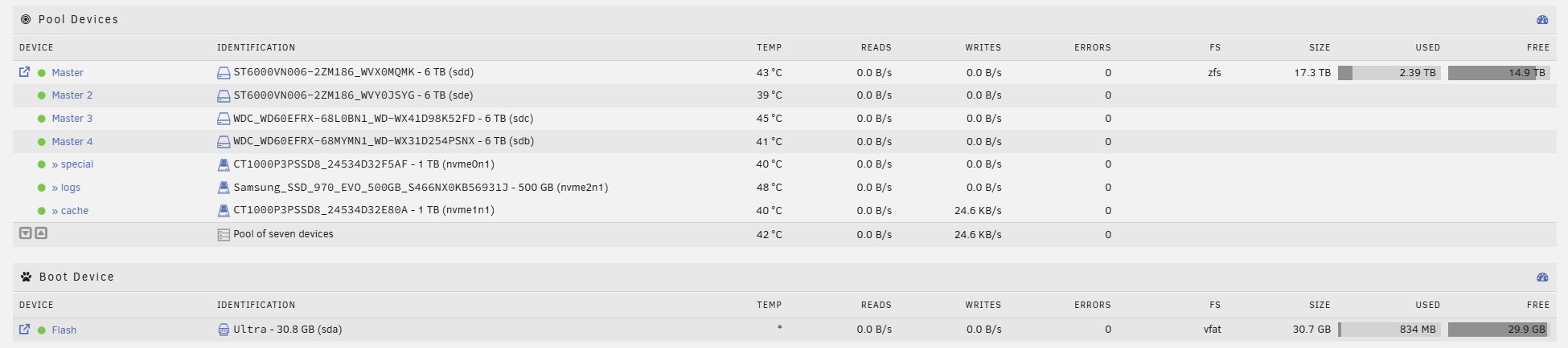

ich besitze seit einigen Wochen UGreen DXP4800 Plus mit Unraid.
Bin bisschen unzufrieden mit zwei Sachen.
Installiert sind 4x HDDs und 3x SSD.
Als ZFS System
VM läuft nur HomeAssistant_inabox
Als Docker laufen Plex - AdGuard und jDownloader2
Hab sehr oft - wenn über Jdownloader ein Download läuft oder über SMB / Explorer Daten kopiere hängt sich der Server auf.
