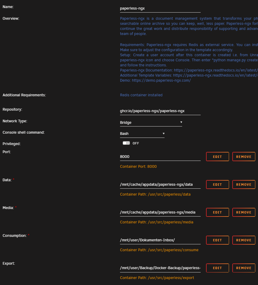

August 20, 2025Aug 20 1 hour ago, HolyStrohsack said:Macht es Sinn die NVME für Cache und Docker etc. ggf. zu trennen? Z.b. aufgrund von Bandbreite oder ähnlichem?was für VM's willst du denn betreiben ? da keine dGPU geplant ist gehe ich mal nicht von einer performanten Gaming VM aus, daher eher Nein, nicht notwendig.1 hour ago, HolyStrohsack said:Welche Daten für Apps ala Paperless oder Immich sollten auf dem Cache liegen, soll heißen: wie viel Speicher sollte ich dafür einplanen?das wirst nur du wissen ;) effektiv Daten aus deinem Beispiel (pdf's, Bilder, ...) oder geht es nur um die appdata dass die App läuft ?zu ersterem ... je nachdem wieviel du im cache vorhaalten willst, zu zweiterem braucht es nicht so viel ...1 hour ago, HolyStrohsack said:Macht es Sinn den Cache / die NVMEs im Raid1 zu betreiben?brauchst du Renundanz ? wenn ja, dann ja, wenn Nein, dann Nein (Backup Strategie nicht vergessen !!!)ich nutze kein Raid beispielsweise, der Großteil jedoch schon.zum Build, hast ja die Komponenten der Empfehlungen genommen, das sieht schon sehr passend aus ;)

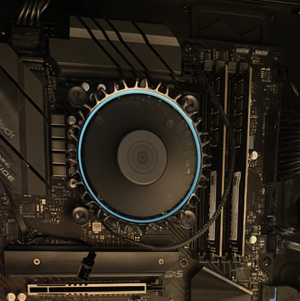

August 30, 2025Aug 30 Author Hallo zusammen, Nach eurem Input habe ich mir vergangene Woche folgende Komponenten bestellt:CPU: i5 12600kMainboard: Asrock Z690 PG RiptideRAM: 2x Mushkin Essentials UDIMM 32GB, DDR4-3200, CL22-22-22-52PSU: be quiet! Pure Power 12 M 550W ATX 3.1Case: Define R7Gestern alles zusammengebaut, BIOS eingerichtet, SCEWIN Trick durchgeführt und Unraid mit powertop --autotune & ASPM Helper gestartet -> aktuell ~15W im Idle. 🙂Zwei offene Themen habe ich aktuell noch:Leider tritt im Unraid-Betrieb recht nerviges Coil-Whine auf. Das lässt sich beheben, wenn ich im "Tips and Tweaks" Plugin den CPU Scaling Governor auf "Power Save" setze. Leider habe ich zu der Einstellung ein wenig widersprüchliche Infos gefunden: laut Plugin selber bewirkt das Setting "Scales CPU frequency based on load"im Forum finden sich aber auch einige Einträge, die besagen dass die CPU damit dauerhaft auf min. Takt läuftMuss ich mit dem Setting also mit Performanceverlust von der CPU rechnen?Der RAM verträgt sich scheinbar nicht so recht mit dem Board. Ein einzelner Riegel bootet zügig und auf 3200Mhz. Sobald ich den zweiten Riegel einbaue, geht die Bootzeit durch die Decke (>60s im Ram-Check) und die Frequenz geht auf 2133Mhz runter. Kann man da noch etwas machen oder ist es einfach ein wenig Trial&Error bzgl. Ram & Board Kompatibilität?Wie immer vielen Dank schon mal und ein schönes Wochenende!
August 30, 2025Aug 30 1 hour ago, HolyStrohsack said:Leider tritt im Unraid-Betrieb recht nerviges Coil-Whine auf. Das lässt sich beheben, wenn ich im "Tips and Tweaks" Plugin den CPU Scaling Governor auf "Power Save" setze.Also scheint es etwas mit der Last/Stromversorgung zu tun zu haben.Man könnte versuchen die verursachende Spule zu finden und mit entsprechendem (nichtleitendem) Wachs/Kleber daran zu hindern zu heulen/fiepen. Wenn dei Spule im Netzteil ist: Finger weg! Gefahr! Nicht öffnen! Lieber Netzteil austauschen lassen. (Ist ja wohl alles noch neu und Widerruf oder Sachmangel wäre möglich)Spule auf dem Mainboard: wenn man die Garantie in den Wind schreibt: da kann man es versuchen. Wenn man damit nicht andere Komponenten/Kontakte verunreinigt wäre es einen Versuch wert.1 hour ago, HolyStrohsack said:Der RAM verträgt sich scheinbar nicht so recht mit dem Board. Ein einzelner Riegel bootet zügig und auf 3200Mhz. Sobald ich den zweiten Riegel einbaue, geht die Bootzeit durch die Decke (>60s im Ram-Check) und die Frequenz geht auf 2133Mhz runter.Du hast vermutlich die Riegel in den selben Speicherkanal gesteckt. Wenn man in einem Kanal 2 Riegel verwendet takten die (bei den meisten Consumerboards) runter, weil sonst die lange Leitung/Strecke auf der Platine überfordert ist.Wenn Du je ein Modul in einen Sockel eines seperaten Speicherkontroller steckst sollte es passen.Beschreibe bitte (von CPU aus gezählt 1 2 3 4 ) in welchen DIMM Sockel Du die Module gesteckt hast.1 hour ago, HolyStrohsack said:Kann man da noch etwas machen oder ist es einfach ein wenig Trial&Error bzgl. Ram & Board Kompatibilität?Bei nur 2 verbauten DIMM Modulen ist es wichtig die in die DIMM Sockel zu stecken, die jeweils einem eigenen Speicherkontroller zugeordnet sind und am weitesten von der CPU entfernt sind (damit die Signalwege hinten keine offenen "Antennen"/Signalreflektionsstrecken bilden). Edited August 30, 2025Aug 30 by DataCollector
August 30, 2025Aug 30 Author 21 minutes ago, DataCollector said:Also scheint es etwas mit der Last/Stromversorgung zu tun zu haben.Man könnte versuchen die verursachende Spule zu finden und mit entsprechendem (nichtleitendem) Wachs/Kleber daran zu hindern zu heulen/fiepen. Wenn dei Spule im Netzteil ist: Finger weg! Gefahr! Nicht öffnen! Lieber Netzteil austauschen lassen. (Ist ja wohl alles noch neu und Widerruf oder Sachmangel wäre möglich)Spule auf dem Mainboard: wenn man die Garantie in den Wind schreibt: da kann man es versuchen. Wenn man damit nicht andere Komponenten/Kontakte verunreinigt wäre es einen Versuch wert.Ich denke es kommt vom Mainboard. Ich habe auch noch einen Thread hier gefunden von jemandem, der das exakt gleiche Geräusch hatte: https://forums.unraid.net/topic/148209-new-machine-strange-interference-sounds-when-unraid-is-up-and-running/In dem Fall war wohl auch der Powersave CPU Governor die Lösung. Sofern die Option nicht mit einem großen Leistungsverlust einhergeht, wäre das mein Favorit.Mit Wachs/Kleber rangehen würde ich nur äußerst ungern.30 minutes ago, DataCollector said:Du hast vermutlich die Riegel in den selben Speicherkanal gesteckt. Wenn man in einem Kanal 2 Riegel verwendet takten die (bei den meisten Consumerboards) runter, weil sonst die lange Leitung/Strecke auf der Platine überfordert ist.Wenn Du je ein Modul in einen Sockel eines seperaten Speicherkontroller steckst sollte es passen.Beschreibe bitte (von CPU aus gezählt 1 2 3 4 ) in welchen DIMM Sockel Du die Module gesteckt hast.Die Riegel stecken in den Slots 2 und 4. Ich meine so ist es auch im Handbuch vom Board beschrieben. 🤔
August 31, 2025Aug 31 15 hours ago, HolyStrohsack said:Die Riegel stecken in den Slots 2 und 4. Ich meine so ist es auch im Handbuch vom Board beschrieben. 🤔Ja, genau so sollten sie eingebaut werden, wenn es nur 2 Module sind!Dies auf dem Foto sind auch genau diese Mushkin Essentials, die Du auch hast.(zwischenzeitlich hatte ich 2x 32gb + 2x 16GB Mushkin, mittlerweile bin ich auf 4x 32GB Crucial CT32G4DFD832A gewechselt, aber nur, weil Mushkin plötzlich so teuer wurde, als ich auf 128GB erweitern wollte...)Funktionieren beide problemlos.
August 31, 2025Aug 31 20 hours ago, HolyStrohsack said:Die Riegel stecken in den Slots 2 und 4. Ich meine so ist es auch im Handbuch vom Board beschrieben. 🤔Dann bleibt nur die wirklich mal mit Memtest86 (oder memtest86+) zu quälen (man kann da auch die SPD Werte auslesen), denn eigentlich sollte es dann problemlos mit Max Takt laufen.
September 3, 2025Sep 3 Author Noch mal eine kurze Rückmeldung von meiner Seite:Memtest86 ist eben ohne Fehlermeldung durchgelaufen (mit 2133MT/s im Dualchannel) und gibt als SPD Werte auch die 3200MT/s für beide Riegel an. Auch ein kurzer Stresstest mit Prime95 läuft ohne Probleme. Ich habe zur Probe auch noch ein zweites Kit bestellt (G.Skill NT Series UDIMM 64GB Kit, DDR4-2666, CL19-19-19-43). Das läuft ohne Probleme auf 2666MT/s und hängt auch deutlich kürzer im POST.Scheint also eine Problem mit den Mushkins zu sein (laut Memtest übrigens von 'Avant'), auch wenn sie dann unter 2133 stabil laufen.
