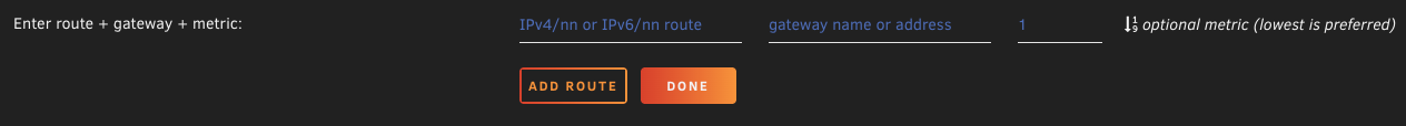

gut - dann mach ich mich auf den Weg "wie richte ich eine Route" in UnRAID ein.
Settings --> Network Setting --> ganz unten:
aber denk dran, dass der Rückweg auch entsprechend passen muss!
d.h. die Antworten müssen dann auch von diesem Gateway kommen (und nicht z.B. von deinem def-gw), damit du keine dreiecksbeziehung aufbaust, denn dann würde die Verbindung abbrechen
