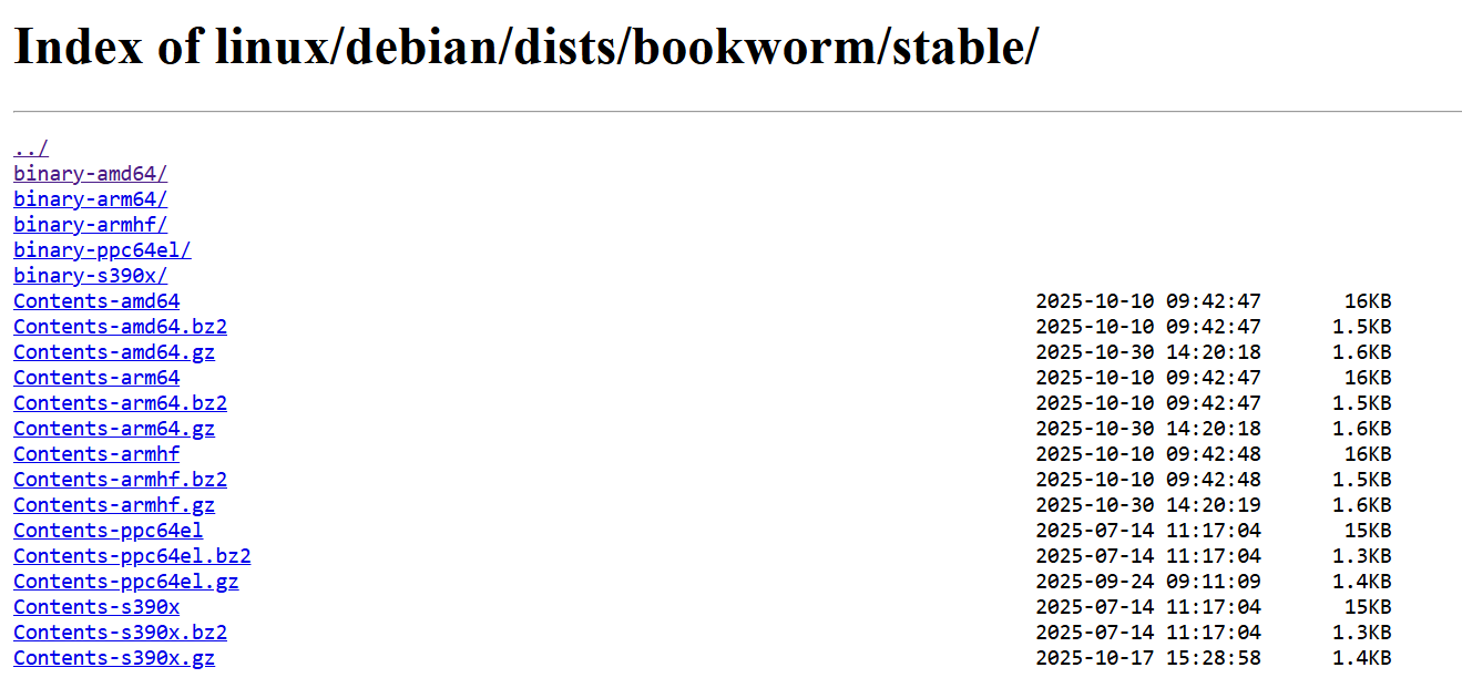

November 3, 2025Nov 3 Ich erhalte den folgenden Fehler:/# echo \"deb [arch=$(dpkg --print-architecture) signed-by=/etc/apt/keyrings/docker.asc] https://download.docker.com/linux/debian \$(. /etc/os-release && echo "$VERSION_CODENAME") stable" | \> sudo tee /etc/apt/sources.list.d/docker.list > /dev/nullbash: deb [arch=amd64 signed-by=/etc/apt/keyrings/docker.asc] https://download.docker.com/linux/debian bookworm stable: No such file or directoryMuss da ggf. der Verzeichnispfad angepasst werden, aber welches ist erforderlich?
