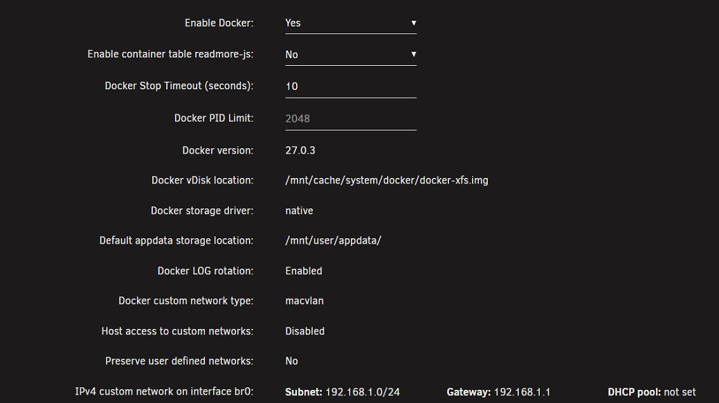

und screen von docker settings
ipvlan oder macvlan, host access aktiviert oder nicht, ...
Kommt sofort:

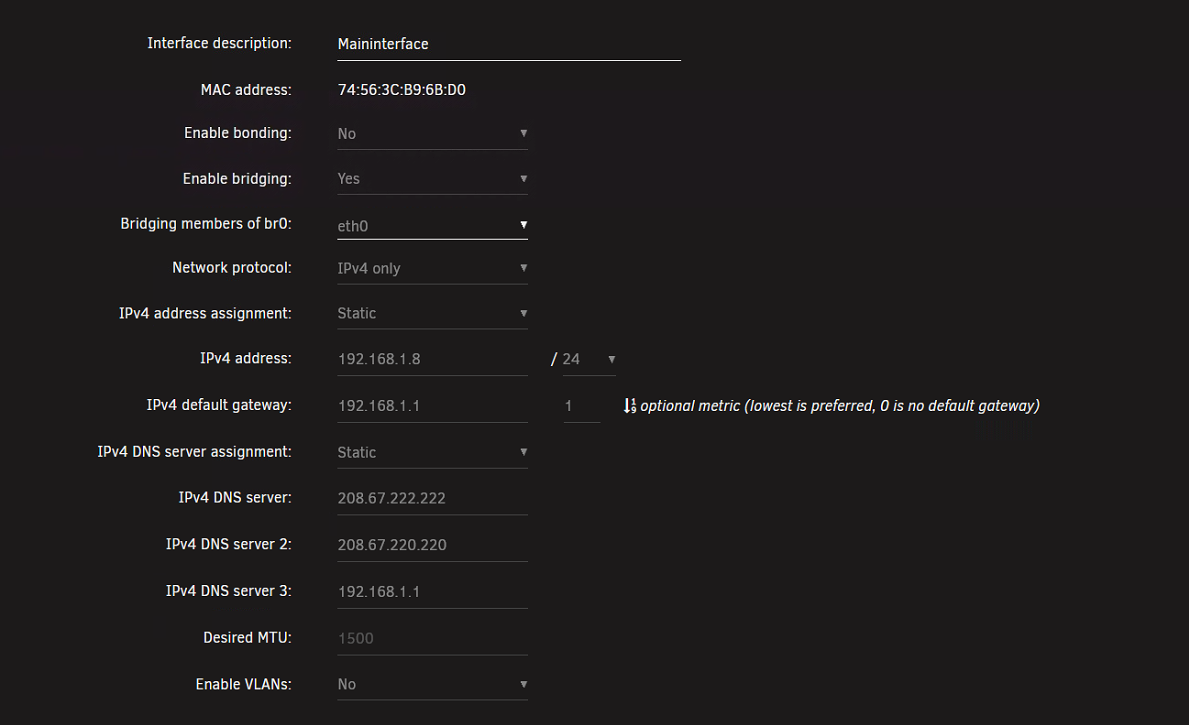

also ersmal schalten wir dann "host access to custom Networks" AN, dann sollte schon mal der Docker erreichbar sein.
Also irgendwas ist da faul...
Deine Kiste redet immer noch mit dem DHCP Server, trotz statischer Adresse!
Kriegt die Adresse 192.168.1.179, wird traurig und löscht alles wieder :-(
Das ist nicht normal!
Und WLAN pfuscht da auch noch mit rein, das ist doch Chaos pur. Allerdings fehlt mir die kriminelle Phantasie wie man sowas hinbekommt.
Du solltest mal besser runterfahren, alles was "network*" heißt aus der config löschen (auf einem anderen Rechner) und neu booten.
Dann kommt er zwar nicht mir Deinen Wunschwerten hoch, aber sollte wieder ordentlich im LAN funktionieren. Die statische Adresse kann man auch noch später (vorsichtig) reinmachen...
