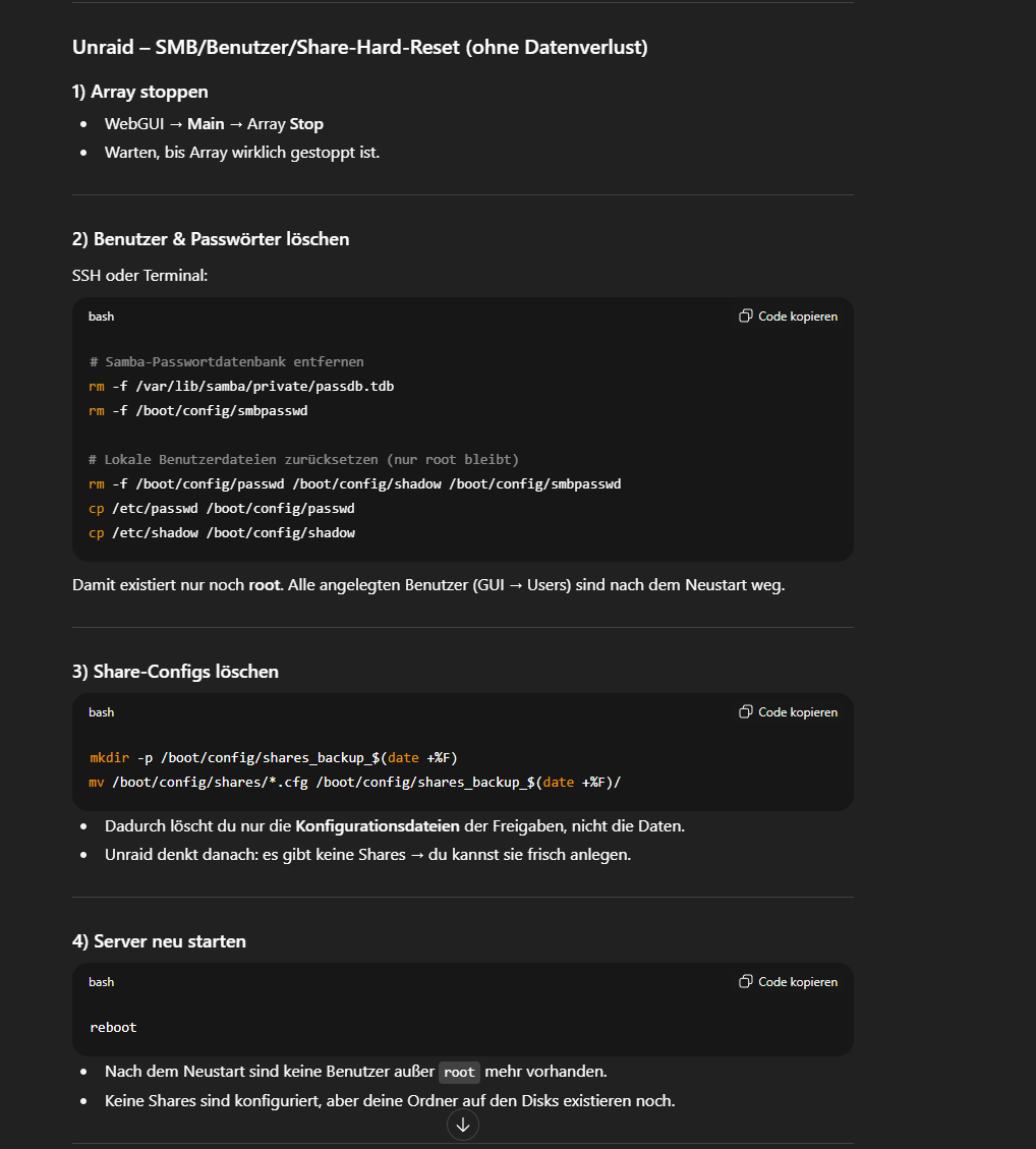

Mir ist das heute Abend gekommen:
Warum versuchen zu Reparieren, wenn's eh nicht klappt. Anstatt es schnell 100% "neu" zu machen.
Habe ein Resett gemacht. (s.Bild)
Danach waren zwar die User trotzdem noch da, aber die "freigaben" und alles war weg.
Dann habe ich sie trotzdem nochmal Manuell gelöscht.
Danach nochmal einen Komplett Server Neustart.
Dann wieder die User neu eingerichtet.
Und es geht alles wieder.
Ka was es so hart zerschossen hat. Aber jetzt läuft alles wieder rund.😍
Die KI hat ziemlichen Blödsinn vorgeschlagen.
Alles außerhalb von /boot (USB-Stick) und /mnt liegt im RAM und geht nach Neustart verloren. Daher bringt es nichts da Dateien zu entfernen. Unraid erstellt sie bei einem Neustart einfach neu.
Und die /shares/*.cfg zu löschen, bringt auch nicht viel, weil die dynamisch neu gebaut wird aus den Ordnern, die auf den Disks liegen. Aber dadurch resettet man zumindest alle Einstellungen pro Share, sofern das dein Ziel war.
Die User löschen würde durch Entfernen von smbpasswd und passwd erfolgen. Allerdings enthält die shares/*.cfg auch die Usernamen, so dass man die eigentlich auch alle löschen muss.
Ob es noch weitere relevante Files gibt, kann ich nicht sagen. Ich würde da eher über die GUI arbeiten, statt Config Files zu löschen.
