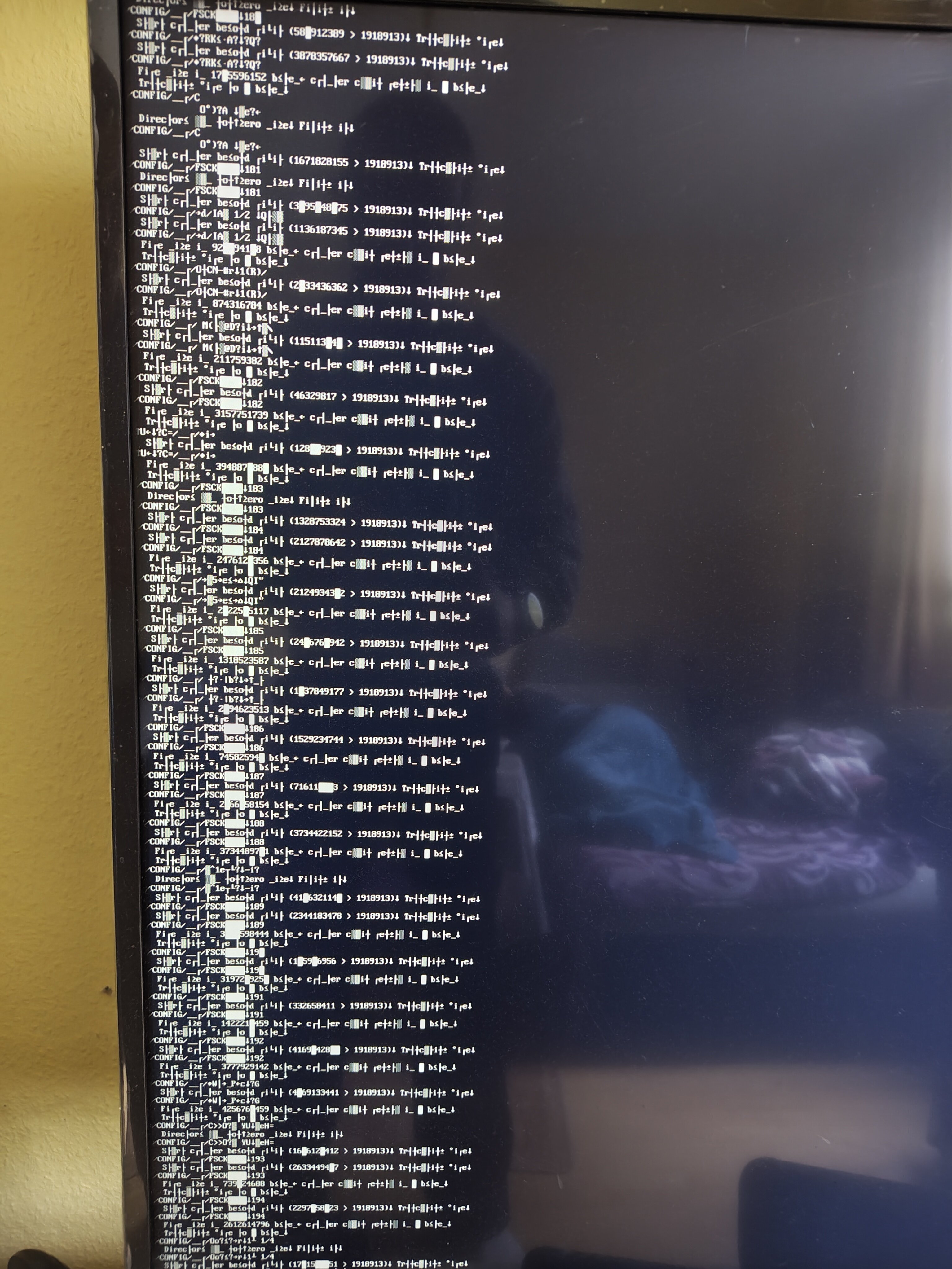

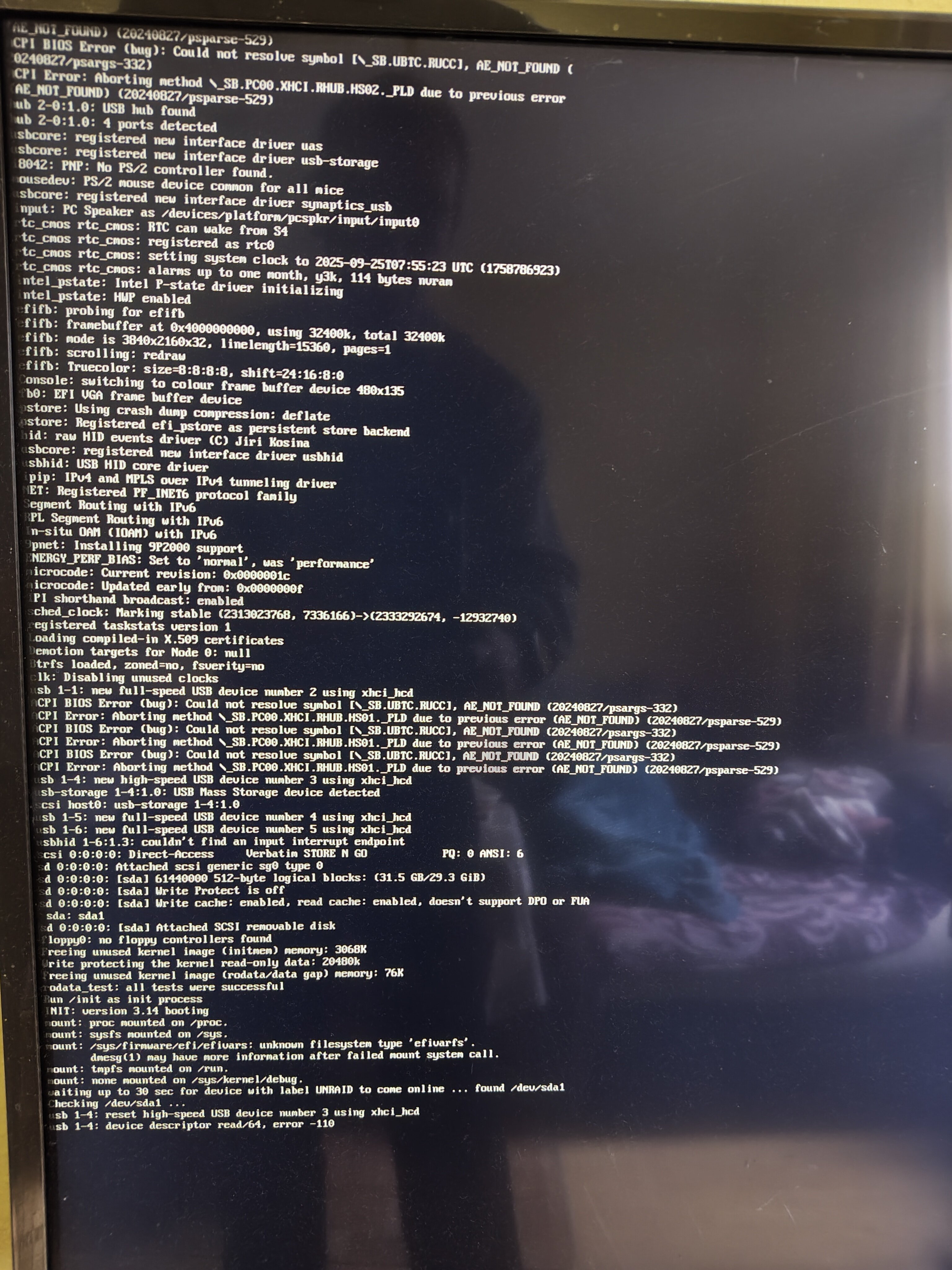

Ok sorry. Ich hab jetzt h2test durchlaufen lassen und es wurde kein Fehler gefunden. Nachdem ich ein Bildschirm angeschlossen hatte kam das.

Das zweite Bild zeigt Störungen der Grafikausgabe. Anscheinend ist irgendwo ein Textpuffer oder so kaputt gegangen.
Es sieht mir so aus, als wenn das S, das t, das x, y, einige Ziffern etc.. nicht richtig dargestellt werden können.
Ich sehe 3 Möglichkeiten:
a) irgendwie ist kein korrekter Zeichensatz eingestellt (aber welcher Zeichensatz soll so ein Chaos ermöglichen?)
b) die Zeichentabelle auf dem USB Stick ist kaputt
c) der Grafikpuffer in der GPU ist defekt. Bei einer iGPU = CPU defekt. (Aber warum ist dann das erste Bild okay. Kann es sein, daß das Bild zwischendurch initialisiert wurde und der zweite Screenshot einen anderen Grafikmodus zeigt?)
Edited by DataCollector

Beim starten von unraid steht acmi BIOS bug fail und so in die BIOS Einstellungen komme ich noch. Ich hab nipogi Mini PC mit n100 dazu findet ich kein BIOS File um zu updaten. Vielleicht bringt es nich was ihm vom Strom zu nehmen und die Batterie zu entfernen.

Ich habe aber mal ein bisschen mit 'ner Suchmaschine geforscht und sollte der Feheler eher so lauten "ACPI BIOS Error (bug)", gibt es mehrere Treffer, die im Großen und Ganzen darauf hindeuten, daß die ID Tabellen im BIOS/UEFI nicht korrekt sind. Deshalb muß das OS (unraid) beim Booten versuchen das Beste daraus zu machen und ... naja anscheinend kommt es da dann doch nicht so ganz klar.
Nur so als Idee/Test: läuft das System denn unter Windows (mit Herstellertreibern)?
Ich las, daß einige Hersetller (unabsichtlich oder mit Absicht) falsche IDs angeben und dann Treiber (mit)liefern, welche diese falschen IDs dennoch korrekt zuordnen um normal zu funktionieren.
unraid hat natürlich keine solche Produkt/Herstellerspezifische Treiber und kann dan neben wohl nur raten.
