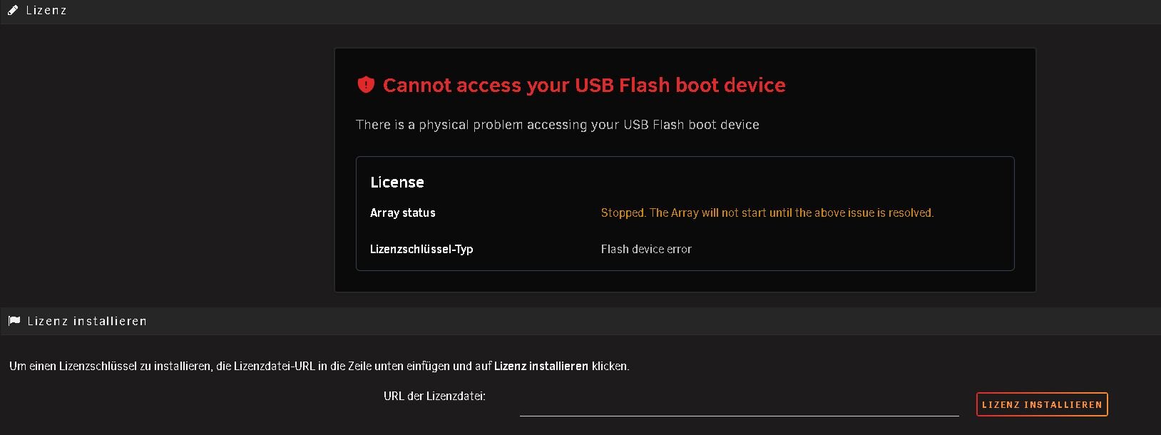

Seit Heute habe ich einen Problem mit UNRAID Server
wer kann mir zu dem Fehler was schreiben bitte.
Echt jetzt? Stick ist putt oder board ist putt oder was anderes ist putt. Also kaputt. Etwas mehr Info würde helfen ;-) Unraid kann nicht auf den USB Stick zugreifen (steht ja da wenn man es liest). Unraid bootet wohl noch? oder? Der Rest ist jetzt Glaskugel schauen ohne weitere Infos.

Erst mal würde ich versuchen neu zu booten, falls sich nur der USb Kontroller/Hub mit dem STick verabschiedet (aufgehängt) hat.
Wenn das System dann nicht mehr von dem Stick bootet: Hardwarefehler oder Dateien auf dem Stick defekt (Dateisystem hinüber).
Habe Neu USB Stick geflascht und es funktioniert wieder, das war ein Tag damit. Kann mir jemand bitte genau aufschreiben wie ich vorgehen soll bei Austausch der Parität HDDF auf größere, nicht das ich wieder was falsch mache.

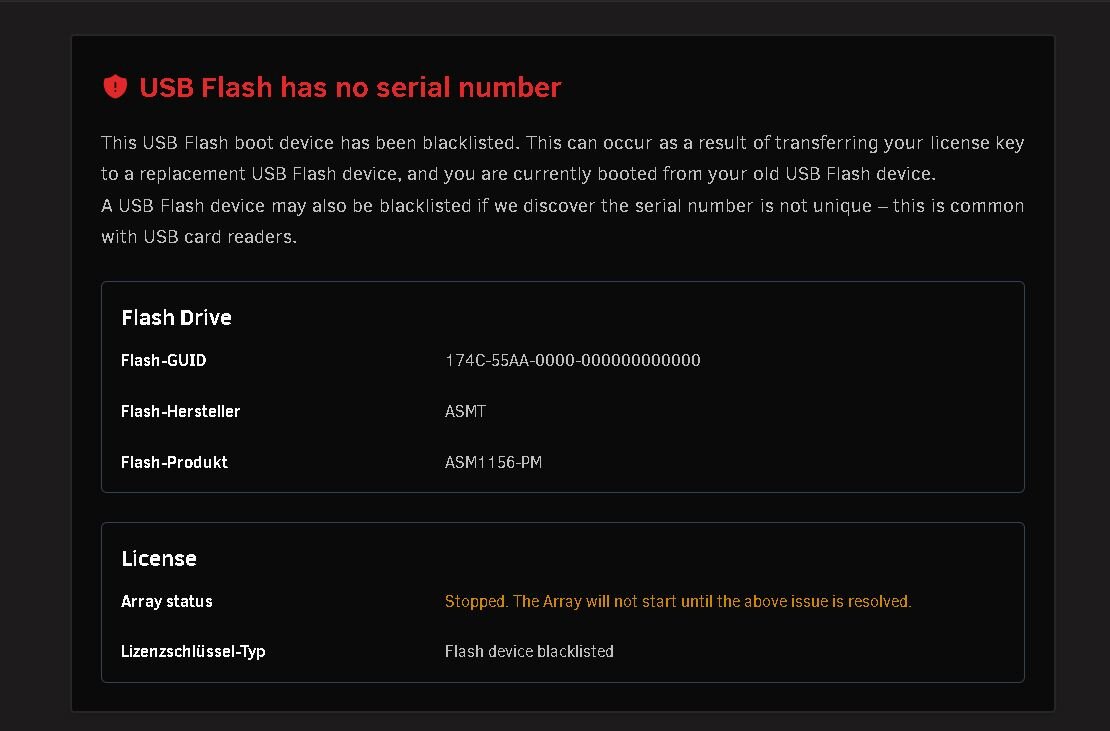

Hallo, leider das Problem ist wenn ich Anray ausschalte und will was an den HDDs verändern sag mir das System mein Kay ist nicht mehr Gültig, und Heute steht mein USB Stick steht auf Schwarzer Liste.
Zur Verständniss habe UNRAID seit ca 4 Jahren, habe nie Board, CPU; Speicher Geändert. Nur HDDs dazu getan. Seit einiger Zeit blieb UNRAID einfach stehen und hatte kein Zugrif, habe vor 2 Woche neuen USB Stich geflascht und zu erst hat angezeigt das es Pro Version ist, leider es ist vorbei. Was ist passiert, bei so viel Geld was ich für die Software bezahlt habe, muss es 100% funktionieren.
Was kann ich jetzt machen an wenn soll ich schreiben und in welcher Sprache?
das heißt, Dein USB-Stick war defekt und du hast Dir einen neuen geflasht, deine Konfig übertragen und auch die Lizenz auf den neuen Stick (GUID) umschreiben lassen von Limetech??
Wenn es hierbei Probleme gibt, am besten erstmal hier schauen: Licensing FAQ | Unraid Docs
Edit:
Du kannst Deine HDDs mit jeden Betriebssystem auslesen, welches das verwendete Dateisystem lesen kann.
Also wenn du z.B. XFS verwendet hast, brauchst du einen XFS Treiber z.B. für Windows.
Ein Linux-Livesystem, z.B. ubuntu (z.B. vom usb-stick gebootet) kann das auf jeden Fall, also keine Sorge um Deine Daten....
Edited by _alo_
So genau habe ich gemacht, aber jetzt wenn ich Raid stoppe und wieder starte dann ist kommt immer wieder zu dieser Meldung was ich Oben zeigte, und dann jeweils nach dem fläschen vom USB Stick erkennt er das PC als neuen PC ich weiss nicht was nicht richtig funktioniert, der USB Stick, der PC. auch wenn ich mein Server runter fahre und wieder starte kommt zu dieser Meldung das ich keine Lizenz habe.
