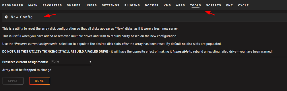

November 9, 2025Nov 9 Author On 10/26/2025 at 4:52 AM, alturismo said:du bindest die neue disk als unassigned ein, kopierst von der einen disk alles auf die UAD, machst dann new configWas heißt in dem Fall new config?Falls ich eine Paritätsplatte tauschen will, habe ich außer dem rebuild gar keine andere Chance, oder?
November 9, 2025Nov 9 2 hours ago, Pete_Stonehiller said:Was heißt in dem Fall new config?hier auch noch die DokumentationReplacing disks in array | Unraid DocsYou may need to replace disks in your array for two main reasons:
November 9, 2025Nov 9 Community Expert 4 hours ago, Pete_Stonehiller said:Falls ich eine Paritätsplatte tauschen will, habe ich außer dem rebuild gar keine andere Chance, oder?Nö, aber das ist doch dann auch gar nicht so schlimm. Dauert nicht länger als der sowieso fällige Parity Check.Einziges Problem: während des Aufbaus sind die Festplatten "ungesichert".Wer dabei Angst hat, legt einfach die alte Parity Platte in die Ecke, macht ein rebuild (und dabei die Füße still halten, keine Daten löschen oder hinzufügen!!!) und wartet, bis er fertig ist.Sollte wirklich ein Fehler auftreten (seehr unwahrscheinlich, aber theoretisch möglich), die alte Parity Platte wieder rein und den Haken bei "Parity ist gültig" machen. Dann sich in Ruhe um das Problem kümmern.
