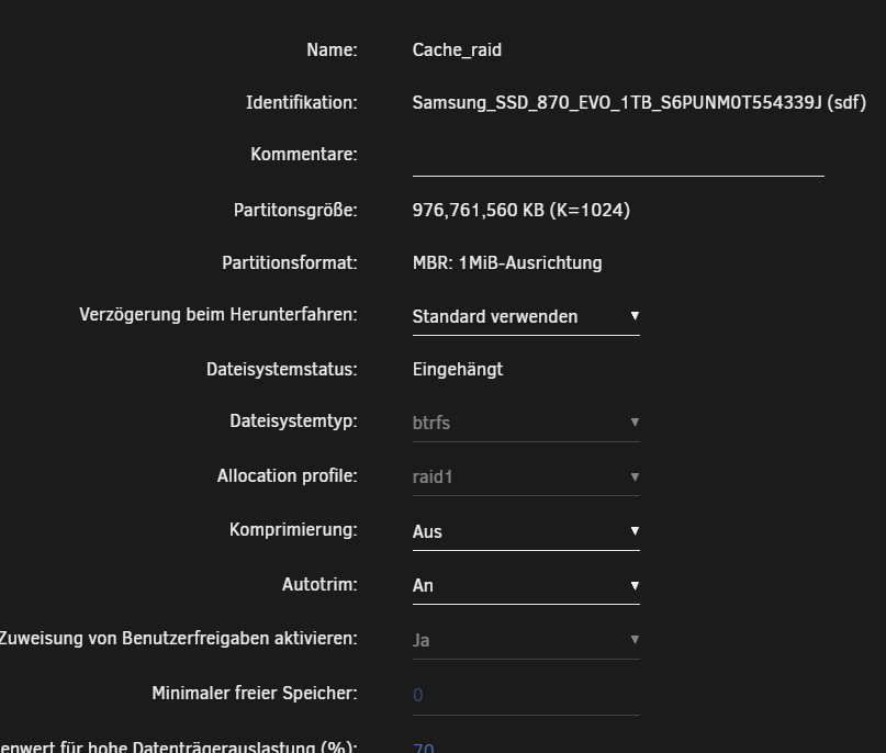

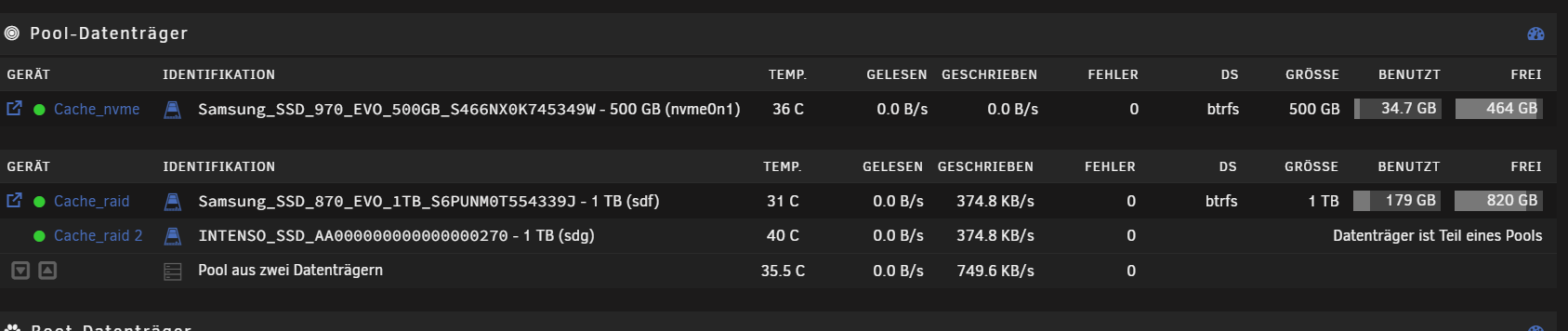

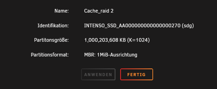

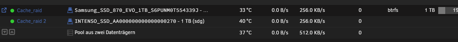

  7. Hallo, ich habe für einen längeren Zeitraum 2 SATA SSDs (gleicher Typ) betrieben und dort VMs etc. darauf betrieben. Eine der SSDs musste aufgrund eines defekts ausgetauscht werden und aufgrund der langen Reparaturzeit (damals 16 Wochen, bis dann doch ausgetauscht wurde) habe ich eine (identische Größe) SSD von einem anderen Hersteller verwendet und dem Pool hinzugefügt (was kein Problem sein sollte, da die neue sogar größer als die alte ist). Nun ist mir gerade aufgefallen, dass ich unter der ersten SSD btrfs und Allocation profile: raid1 stehen habe, bei der 2. aber nur btrfs. Ist das normal und korrekt so, oder wird die 2. SSD vom pool nicht als Raid1 Teilnehmer erkannt? Danke für eure Antworten SSD1 (alt): SSD2 (neu):

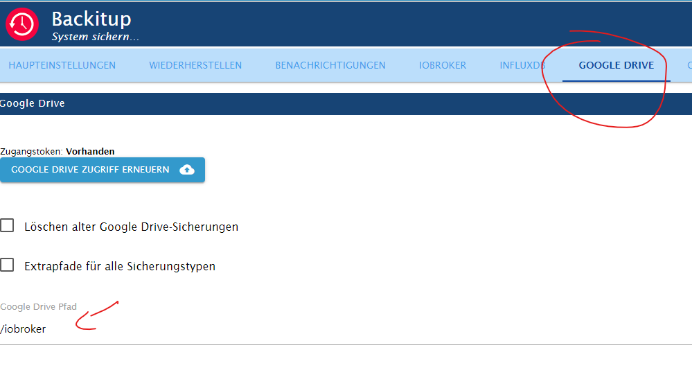

  11. EDIT: Ich sehe gerade "er findet sie auch", dann war das nicht das Problem. Ich lass den Text aber trotzdem mal stehen, falls jemand ein ähnliches Problem hat. Wenn er die Sicherung nicht findet, suchst du bestimmt im falschen Verzeichnis. Ich hab beispielsweise für meine Backups auf Google Drive einen Unterordner erstellt, wo das alte System die Backups reingeschrieben hat. Auch nach Herstellung des Tokens, findet er die Backups nicht weil er standardmäßig in einem anderen Verzeichnis sucht (was es wahrscheinlich auf deinem GDrive gar nicht gibt) Siehe Screenshot. Wenn der Pfad richtig eingestellt ist und du dann den Backitup Adapter neustartest (WICHTIG!), sollte er in der Suche die Backups finden. Alternativ das Backup manuell downloaden, und in deinen appdata/iobroker/backups ordner legen (Standardpfad). Dann die Konsole des Dockers öffnen. pkill -u iobroker Das beendet den Dienst. und dann iobroker restore 0 Wenn das durchgelaufen ist: iobroker start Danach sollte iobroker mit den alten Einstellungen starten und npm baut deine Instanzen und Objekte nach.

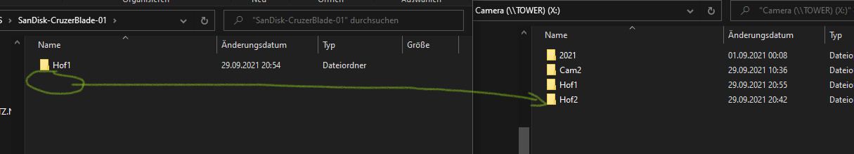

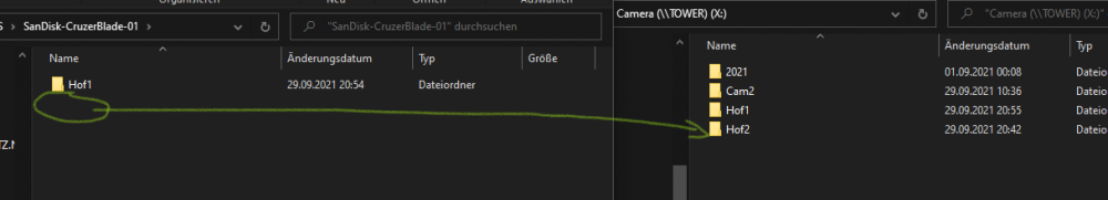

  14. Ich hab es jetzt so ausprobiert wie ich es gepostet habe und es funktioniert. Das mit dem force muss ich noch einbauen. Was ist der Unterschied zwischen -r und -R? Tatsächlich Kopiert er mir aber das Verzeichnis "Hof2" mit und löscht es in der Quelle 🤔 Ich kann mich mit beidem arrangieren, aber gut zu wissen woran es liegt dass es das tut. Kurzlebig im Sinne von schnell den TBW des Flashspeichers erreicht?
