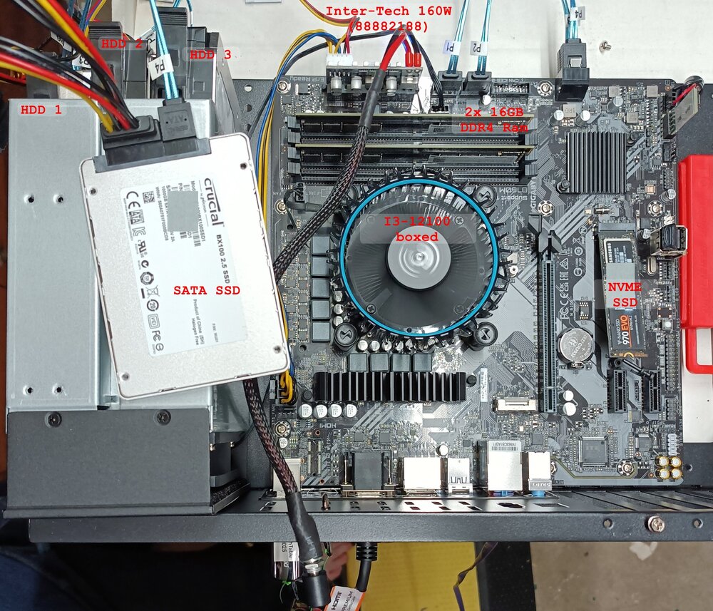

November 8, 2025Nov 8 2 hours ago, R3V0N said:Cache-Platte: Lexar NM790Wie ich schon des öfteren schrieb: Ich habe die 4TB Versionen getestet.Die Lexar NM790 4TB ist ziemlich Dauerschreibfest und gut, wird aber doch erheblich wärmer, als meine ansonsten (fast) baugleiche Patriot Viper Lite VP4300l 4TB.Aus dem Grund würde ich für meine Zwecke bei den 4TB Modellen beide preislich vergleichen und ggf. eher zur Viper greifen.2 hours ago, R3V0N said:Die CPU wurde hier im Forum schon sehr häuftig empfohlen bei ähnlichen Anforderungen an den Unraid-Server.Ich habe die mal gekauft und benutze sie für Tests.Sie ist etwas oberhalb des N100 und unterhalb der anderen Intel 12-14Gen CPUs und für wenig anspruchsvolle Anwendungen (wie Du sie gelistet hast) meiner persönlichen Einschätzung nach eine gute Wahl.Ich würde aber auch auf die Preise schauen. Wenn der Schritt zur nächst größeren CPU nur vereinzelte Euro mehr kostet wäre ich zumindest dann nicht abgeneigt.Der Markt ist eben sehr volatil und mit den aktuellen Preissprüngen bei Computertechnik ist es immer eine Momentaufnahme.Aktuell kostet dieI3-12100 tray rund 123 Euro (boxed mit Kühler ca. 7 Euro mehr)I3-13100 tray rund 150 Euro (boxed mit Kühler ca. 7 Euro mehr).Somit würde ich aktuell wirklich die I3-12100 nehmen.2 hours ago, R3V0N said:Bedenken habe ich bei dem Netzteil. Von den PicoPSU/Inter-Tech-Geräten habe ich hier im Forum auch schon öffters gelesen. Da habe ich aber bedenken, ob die 160W Variante für meine Hardware reicht.Hast Du noch versteckte Verbrauche, die ca. 50W mehr verbrauchen?Schon das ASRock N100DC ITX kann mit seiner Onboardversorgung (ca. 90W) bis zu 4 Festplatten, 1 NVMe SSD versorgen.Warum sollte die Inter-Tech Mini-ITX PSU 160W (88882188) mit Leicke 156W 12V ULL Kombi bei Deinen nur 2 Festplatten + 1 NVme SSD, + 1 SATA SSD und einer max 90W CPU ins Schwitzen kommen?2 hours ago, R3V0N said:Würde die 160W Variante auch reichen, wenn ich noch eine weitere von den HDDs hinzufüge oder brauche ich dann etwas stärkeres/anderes?Extra für Dich habe ich gerade mal wieder mein Inter-Tech 160W mit meinem Leicke 156W 12v ULL an mein GB B760M DS3H DDR4 mit 2x16GB Ram und I3-12100 (boxed mit Stock Kühler) angeschlossen.Bestückt habe ich es mitSeagate ST8000AS0002 (SATA Archive v2 8TB)Seagate ST10000VN0004 (SATA Ironwolf 10TB)TOSHIBA MG08ACA16TE (SATA Enterprise 16TB)CT1000BX100SSD1 (SATA Crucial BX100 1TB)Samsung NVMe SSD970 EVO 250GBund 1x 8cm 12V PWM Lüfter (Arctic P8 Max) + Jetflash 600 mit unraid 6.12.4 (+an einem USB 2 Port hängt noch USB SanDisk 3.2Gen1 32GB Flashstick).Das sollte mal so grob vergleichbar Deiner Konstellation entsprechen.Ich habe das mal gebootet und nun ohne weitere Last in rund 10 Minuten zeigt mir meine vorgeschaltete Fritz DECT Steckdose unten stehende Werte an.Es werden also mit dieser Vollbestückung (drehende Festplatten! kein Spindown!) und sich langweilender CPU keine 50W erreicht.Wenn die CPU (TDP 60W (Processor Base Power), 89W (Maximum Turbo Power)) nun spasseshalber auf max Power (knapp unter 90W) hoch geht sollte das immer noch in Summe unter 160W liegen.Ich sehe da bei Dir bei der beschriebenen Ausstattung kein Problem.2 hours ago, R3V0N said:Gibt es ansonsten von eurer Seite aus Bedenken/Empfehlungen für die die Hardwareauswahl?Naja, mit dem Gehäuse geht ja ein größeres Mainboard nicht.Screenshot: AVM; Dect Steckdose Stromverbrauch der oben gelisteten Kombi (3 HDD Spinup, CPU idle).Foto: Draufsicht der Hardware (mal eben schnell fliegend verkabelt). Edited November 8, 2025Nov 8 by DataCollector

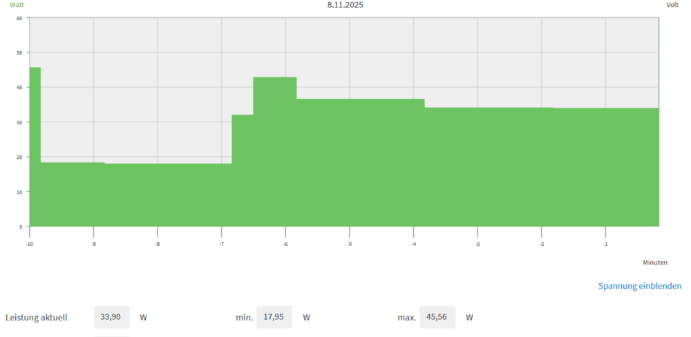

November 8, 2025Nov 8 1 hour ago, DataCollector said:Warum sollte die Inter-Tech Mini-ITX PSU 160W (88882188) mit Leicke 156W 12V ULL Kombi bei Deinen nur 2 Festplatten + 1 NVme SSD, + 1 SATA SSD und einer max 90W CPU ins Schwitzen kommen?Kommt definitiv nicht ins schwitzen, wie Data so schön sagt. Hatte die diese Kombination mit 7HDDs + 1xNVME + i3-10100 ein halbes Jahr laufen. Lief stabil bis auf das aufwachen aus dem Sleep (suspend to RAM). Wobei ich mir aktuell nicht sicher bin ob das nicht eher wegen ein paar sehr alten Platten mit 40000h Laufzeit auf dem Buckel war.Bei 2 HDD langweilt sich die PicoPSU. Stromspitzen durch die Gen 12 Prozessoren sollten auch nicht so hoch sein und schon kommen bevor die Motoren der Platten anlaufen.
