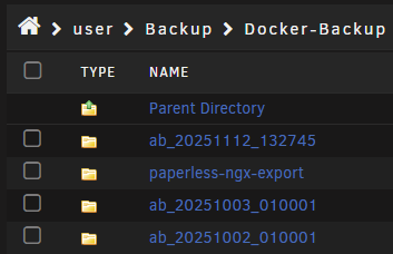

Seltsamerweise endeten die Backups am Tag des letzten Reboots vor über einem Monat. Alle Backups der letzten 7 Tage vor diesem Reboot waren noch da, d.h. der Cronjob lief nicht mehr!

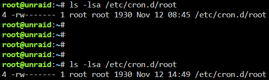

Wie ich sehen konnte, fehlt der crontab-Eintrag unter /etc/cron.d/root komplett🤔

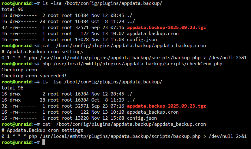

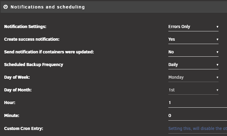

Gut, dann hab ich an den Scheduler Einstellungen des Plugins die Zeiten geändert und hab darunter "Save" geklickt, in der Hoffnung, er würde die Crontab entsprechend anpassen und den Eintrag wieder reinschreiben.
Aber leider macht er das nicht! Die Datei bekommt einen neuen Zeitstempel, aber der Inhalt bleibt seltsamerweise gleich:

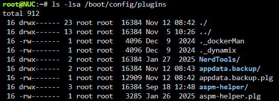

Auf meinem Backupserver hab ich das Plugin soeben auch installiert, die gleichen Scheduler-Einstellungen vorgenommen und er schreibt folgende Zeile in die Crontab:
Ich hab das Backup gerade über die Einstellungsseite manuell angestoßen und er hat anschließend auch vier zu alte Backups gelöscht, alles wie es soll:

Plugins schreiben nicht direkt in die crontab. Wenn im Plugin-Ordner eine .cron Datei gefunden wird, merkt Unraid das und übernimmt die Inhalte in die root crontab glaub (oder eine andere cron Datei). Dafür ist der Befehl update_cron (von Unraid) zuständig.
Plugin seitig liegt im „scripts“ Ordner ein „checkCron“ Script welches das forciert.

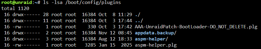

Ich scheine das Problem gefunden zu haben:
Ich denke so läuft das:
  • im Plugin Ordner unter /boot/config/plugins liegt die Cron-Datei
  • im Plugin unter /usr/local/emhttp/plugins/appdata_backup/scripts liegt das checkCron.php-Skript welches die Cron-Datei mit den Eingaben erstellt/anreichert/aktualisiert

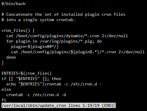

  • das unraid-Skript /usr/local/sbin/update_cron sucht sich alle diese cron-Dateien und sammelt den Inhalt zusammen
  • dieses Skript wird aus dem Plugin heraus, nachdem es den cron-Befahl genaut hat, aufgerufen

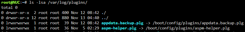

Der Fehler bzw. mein Problem besteht in der for-Schleife vom update_cron ShellSkript:
Es werden nur die Crons der Plugins zusammengeführt, die eine entsprechende .plg Datei unter /var/log/plugins/ besitzen! (diese sind allerdings wiederum Symlinks auf /boot/config/plugins/*.plg)
Auf meinem Backup-Server unter 7.1.4 sieht das so aus:
auf dem Main Server unter 6.12.15 leider so:
d.h. mir fehlt offenbar "einfach nur" die .plg-Datei !
aber wieso ist sie verschwunden?

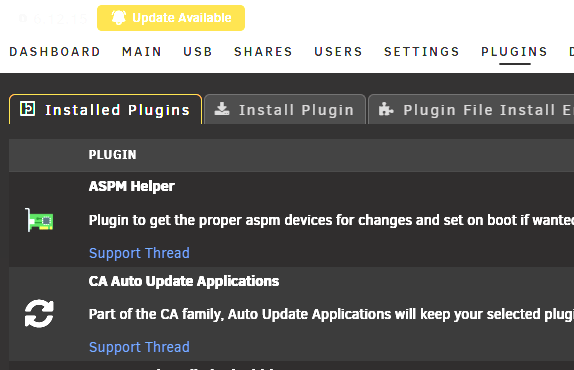

jetzt fällt mir auch erst auf, dass er das Plugin nicht mehr listet (was ja über dieses PLG-Manifest erfolgen würde):
.....aber die Settings findet er hingegen ja noch....
Kann ich diese appdata.backup.plg einfach rüberkopieren?
Oder besser über die GUI das Plugin neu drüber installieren?
Was wäre der bessere Weg?

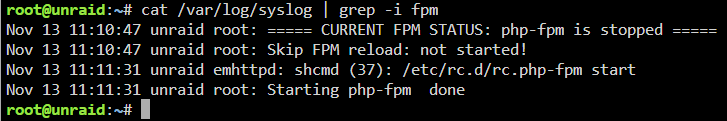

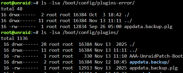

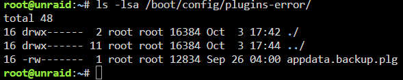

Hmm. Kannst du mal dein systemlog nach dem letzten Bootvorgang durchsuchen? Ich denke während der Installation des Plugins ist ein Fehler bzgl php-fpm aufgetreten und das plugin ist nun in „plugins-error“ gelistet?
Installier es einfach über AppCenter neu, ich hab die plg eben angepasst. Es wäre top, wenn du nach der Installation den Server rebooten könntest und das Log nach "===== CURRENT FPM STATUS" durchsuchen könntest. Dann finde ich evtl. den Fehler.
genau:
wo finde ich das gesamte Systemlog? stehe da gerade auf dem Schlauch.... In der Gui bzw /var/log/syslog.* reicht nicht weit genug zurück...
Dann warte noch ca 10 Minuten (github Cache), installier es via Apps nochmal neu, dann zieht er die neue Version. Dann bei Gelegenheit reboot.
Habe schon Änderungen gemacht, sollte jetzt klappen, kanst aber nach Reboot dennoch gern nach der Zeile suchen (syslog, ja)

ok, der erste Reboot war vorhin ohne Neuinstallieren des Plugins, einfach nur um zu schauen, was er so für Meldungen beim Booten für fpm ausgibt....
Jetzt hab ich das Plugin neu installiert, die Einstellungen wurden dabei nicht überschrieben(👍) und ich habe nochmal rebootet
Die plg unter plugins-error kann/soll ich jetzt manuell löschen?
noch eine Frage:
nach dem timestamp unter plugins-error zu urteilen, gab es ein Problem mit einem (auto-)Update am 26.09., sehe ich das richtig?
der Reboot erfolgte dann am 03.10., d.h. bis dahin wurden auch noch Backups geschrieben (siehe erster Post), weil das Plugin noch aktiv/geladen war, richtig?
Ja, kann, Ja, durch ein Installationsfehler im Plugin und Ja

Nein, er wurde gestartet/ neu geladen obwohl er beim Serverstart noch gar nicht an war. Das gibt einen Fehler.
Wenn „not“ oder „stopped“ vorkommt: nix machen. Ansonsten: reload.
