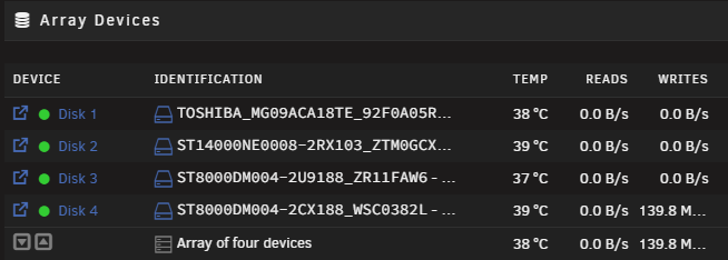

Bedenke beim Cachen der Shares auf dem Backup-Server, wie viel Daten Du da hin sichern möchtest und ob der Cache dafür ausreichend groß ist.
Wen du z.B. eine 1TB SSD als Cache verbaust, aber regelmäßig z.B. 6TB sichern möchtest, macht das wenig Sinn, weil Dir dann der Cache überläuft.
Daher hab ich z.B. keinen Cache im BackupServer, trotz 2,5G 😉
P.S.: laut rsync schreibt mein Array ohne Parity(!) im BackupServer immerhin mit >130MB/s statt nur 80M/s
