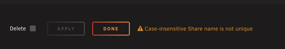

3 hours ago, Mephistopheles said:
In der GUI steht unten "Case-insensitive Share name is not unique"
das weist darauf hin, dass Du zwei Shares hast, die von z.B. Windows nicht unterschieden werden können, z.B. "Fotos" und "fotos". daran stört er sich.
Nenn einen davon um, so dass sie unique werden, dann sollte das Problem behoben sein...

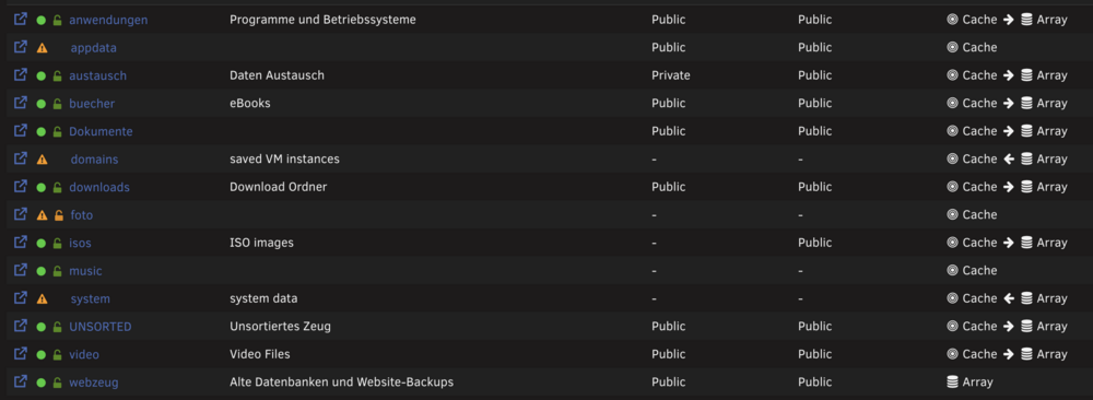

Das sind die Shares. Da ist keiner doppelt oder anders benannt.
"foto" und "music" warenauch mal "Public" und ich konnte darauf zugreifen. Das ist jetzt #ausGründen nicht mehr so.
Und ich habe auch keine Möglichkeit, das da einzustellen, denn die Reiter-Navigation dafür ist gar nicht (mehr) da:
Und die Behauptung, dass da was doppelt wäre, kommt von Unraid:
Das ist nur die Anzeige in der WebGUI.

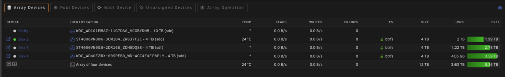

Schau mal auf die einzelnen Datenträger (jede Disk und jeden Pool), die/der mit dem jeweiligen share zusammen hängt.

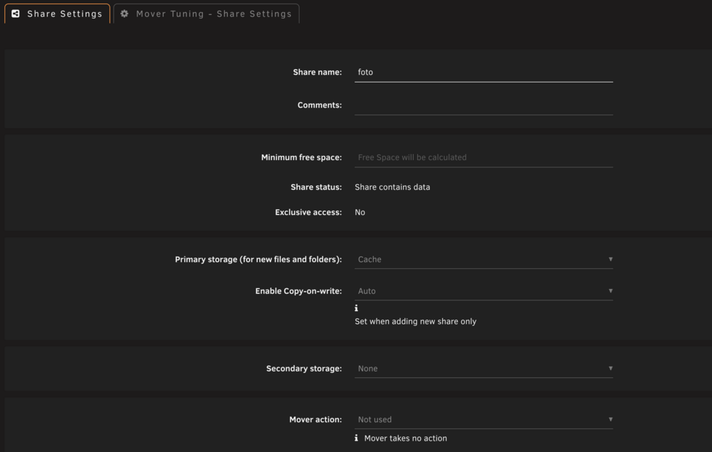

hm, seltsam....
hast Du vielleicht mal irgendeine App installiert, die diese Ordnernamen standardmäßig verwendet?
wie sieht die Config-Datei der Shares denn aus (/boot/config/shares/foto.cfg und /boot/config/shares/music.cfg)?

    ich vermute, dass er evtl. die share-config vergessen/nicht geladen hat, aufgrund des Fehlers. Und im Share-Tab zeigt er ja alle Ordner der obersten Ebene an, dann eben auch "ohne" Config, so wie es bei Dir der Fall zu sein scheint...

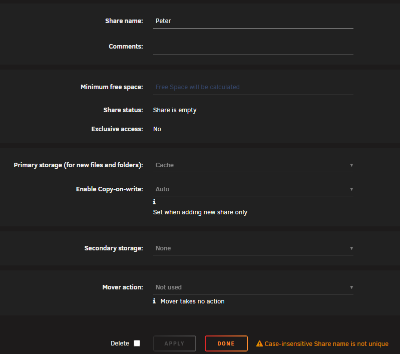

ich hab zu meinen Vermutungen mal etwas für Dich auf meiner Backupmaschine probiert:
ich habe ein Share "peter" mit ganz normalen Einstellmöglichkeiten
jetzt bin ich auf die Konsole gegangen, wo ich dieses "share" also den Ordner "peter" unter /mnt/user finde.
hier habe ich jetzt zusätzlich einen Ordner "Peter" (mit großem P) erstellt
cd /mnt/user/
mkdir Peter
chown nobody:users Peter
und dann taucht er in meinen Shares auch auf, weil unraid einfach alle Ordner auf der obersten Ebene (/mnt/user) automatisch zu "shares" macht:
Dieser Ordner wurde auf dem Cache erstellt, also passt die obige Anzeige:
die share-config in der Gui sieht so aus:
also quasi nicht vorhanden!
unter /boot/config/shares gbt es hierzu logischerweise auch keine config, die die GUI hätte anzeigen können....
daher meine Fragen oben 😉
Edited by _alo_

16 minutes ago, Mephistopheles said:
Also das hier ist /users0:
Und das hier ist /cache:
Und das hier wäre /user
Die Config für /foto sieht so aus:
Und die Config für /music so:

Ich weiß ehrlich gesagt nicht, was genau du meinst. Die einzelnen Disks sehen so aus:
Diese 3 Disks und dieser Pool sehen von den Namen her okay aus.
Hat Dein Array keine Disk 1?
Nö. Ich weiß nicht, warum es keine 1, gibt, aber die gab's tatsächlich noch nie:
Eventuell, weil im Slot 1 des Array keine Disk zugewiesen ist..?
Gut möglich. Geht aber ja auch ohne 😅
