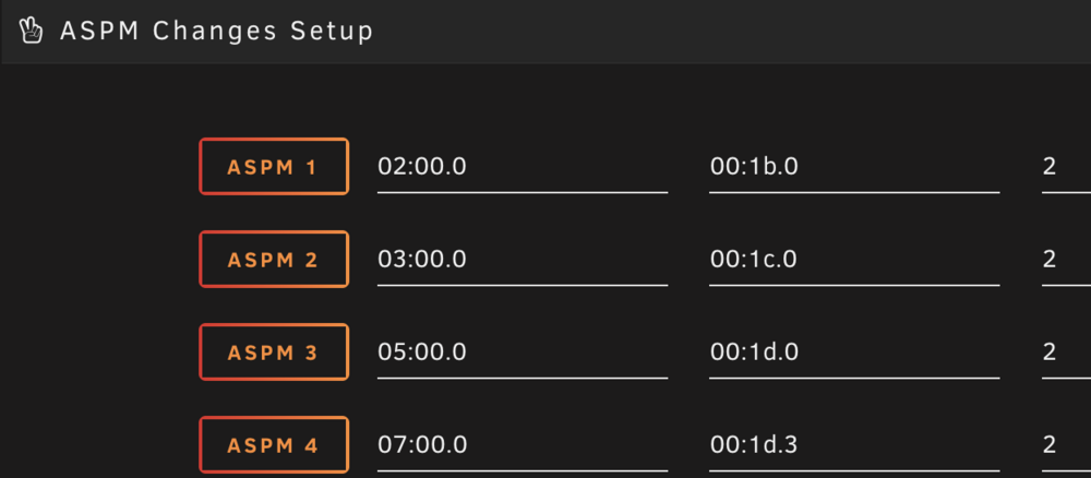

im ersten Reiter der ASPM-Helper-Settings findest Du z.B. so eine Angabe:

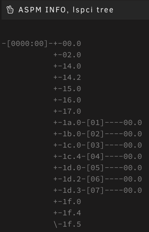

im zweiten Reiter dann sowas (dasselbe als tree):
das führt dann eben im ersten Reiter zu folgenden Einstellungen bei mir, damit ich über L1 enabled habe und damit erreiche ich dann mit den passenden BIOS-Einstellungen und powertop --auto-tune auch C10:

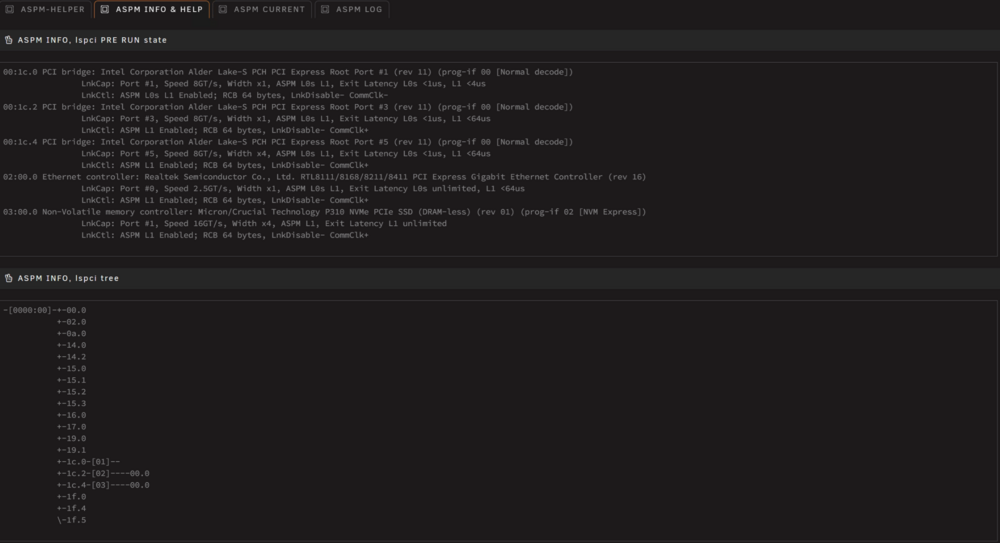

Ja ich habe den Helper schon installiert,
ich weiß sogar wie er funktioniert 😜 das einzige was ich nicht weiß, wie ich aus dem Tree die richtige Addresse errechne.
Weil so wie hier bei dir
36 minutes ago, _alo_ said:
steht da nichts. Ich komm momentan auch nicht an die Ausgabe ran, weil das nicht meine Kiste sondern die von meinem Bruder ist.

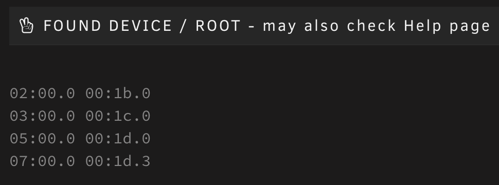

Da gibts nicht zu rechnen sondern nur abzulesen.
Hinter 1c.2 steht in eckigen Klammern das Device 2 und hinter 1c.4 steht das device 3.
wenn du das mit meinem angaben vergleichst, siehst du das auch, auch wenn du die direkte Zuordnung nicht im ersten Reiter siehst….
Also wäre mein Device 02:00.0 00:1c.2 ?
das ist auch korrekt so, ich filtere da nur die disabled devices beim boot welche da angezeigt werden.
genau, wenn du jetzt "umstellen" willst, wäre dies device und root
