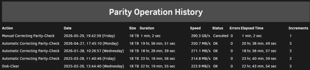

Ich kann ja über 2.5G ohnehin nur mit fast der Schreibgeschwindigkeit der Exos X24-Platten im Array schreiben (rund 280 MByte/s). Und auf das kleine bischen mehr oder weniger kommts dann auch nicht mehr an.
Das Befüllen einer Platte mit 16 TB dauert so oder so etwa einen vollen Tag.
Real dauert das Schaufeln vom Inhalt einer der externen 4TB-Platten 6-8 Stunden, egal ob übers Netz oder direkt am USB vom NAS.
Die Exos-Platten haben initial beim Löschen, nach dem Zufügen ins Array, knapp über 290 MByte/s und die letzte Platte ist aktuell (70% fertig genullt, 5-6h vor Abschluss laut Statusanzeige) bei nur noch 210 MByte/s angelangt.

Ach ja, mach Dir keine Hoffnung auf >200Mb/s oder so. Ein UNRAID Array kommt selten über 60 MB/s. Das Schreiben der Parity zieht die Kiste echt runter.
Ein Trick für die Massenbefüllung:
  • Parity abschalten
  • Daten kopieren (ohne Cache)
  • Parity wieder einschalten/neu erstellen lassen
Geht im Endeffekt meist deutlich schneller, als bei jedem Block die Parity nachführen zu lassen.
