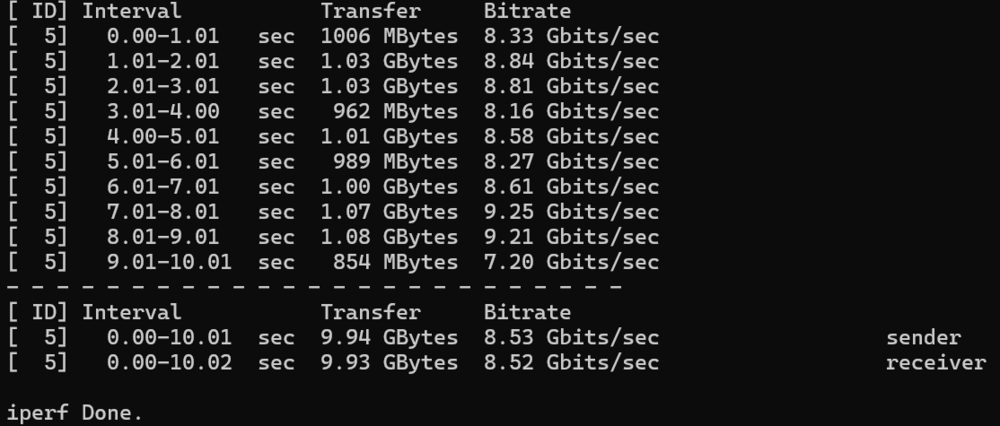

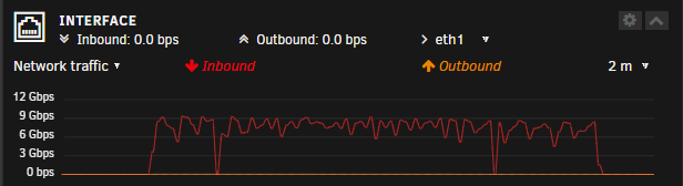

Die 260Mb/s habe ich zwischen Unraid-Cache-SSD (Gigabyte AORUS NVMe Gen4) und einer Samsung 9100 (HauptPC). In beiden PC ist eine Asus XG-C100F 10G mit LWL Modul verbaut. Dazwischen hängt ein MikroTik CRS309-1G-8S+IN der unter SwOS läuft.
Diese Kombi läuft seit der 6er Unraidversion. Mit Unraid 6 hatte ich die volle Geschwindig von etwas über 900MB/s. Nach dem Update auf Version 7 hat sich die Geschwindigkeit auf 400Mb/s verringert und jetzt mit der Version 7.3.1 habe ich nur noch 260Mb/s.
An der Hardware wurde nichts geändert. Deshalb vermute ich, das es an Samba liegt. Das Merkwürdige ist auch, in Gegenrichtung (Aorus->Samsung) habe ich ca 500Mb/s.
Ich habe mal mein Netzwerk mit Iperf3 überprüft, alles in Ordnung....
