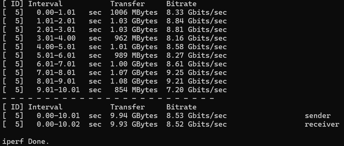

  1. Die 260Mb/s habe ich zwischen Unraid-Cache-SSD (Gigabyte AORUS NVMe Gen4) und einer Samsung 9100 (HauptPC). In beiden PC ist eine Asus XG-C100F 10G mit LWL Modul verbaut. Dazwischen hängt ein MikroTik CRS309-1G-8S+IN der unter SwOS läuft. Diese Kombi läuft seit der 6er Unraidversion. Mit Unraid 6 hatte ich die volle Geschwindig von etwas über 900MB/s. Nach dem Update auf Version 7 hat sich die Geschwindigkeit auf 400Mb/s verringert und jetzt mit der Version 7.3.1 habe ich nur noch 260Mb/s. An der Hardware wurde nichts geändert. Deshalb vermute ich, das es an Samba liegt. Das Merkwürdige ist auch, in Gegenrichtung (Aorus->Samsung) habe ich ca 500Mb/s. Ich habe mal mein Netzwerk mit Iperf3 überprüft, alles in Ordnung....
  2. Momentan habe ich unter SMB ein großes Speedproblem (10Gbit Netzwerk nur 260 Megabyte/s). Ich habe mir deshalb mal den Sambastatus ausgeben lassen und dabei festgestellt, das bei mir nur eine alte Sambaversion 4.22.10 läuft. Aktuell wäre ja die 4.24.3 vom 26.05.2026. Ein User bei Kodinerds meinte, das wohl die 4.23 unter Unraid 7.3.1 aktuell wäre. Kann dies jemand bestätigen? Ich vermute ja, das ich durch diese alte Sambaversion diese LAN-Speedprobleme habe. Vielleicht ist ja beim Update etwas schief gelaufen. Mit freundlichen Grüßen Johua

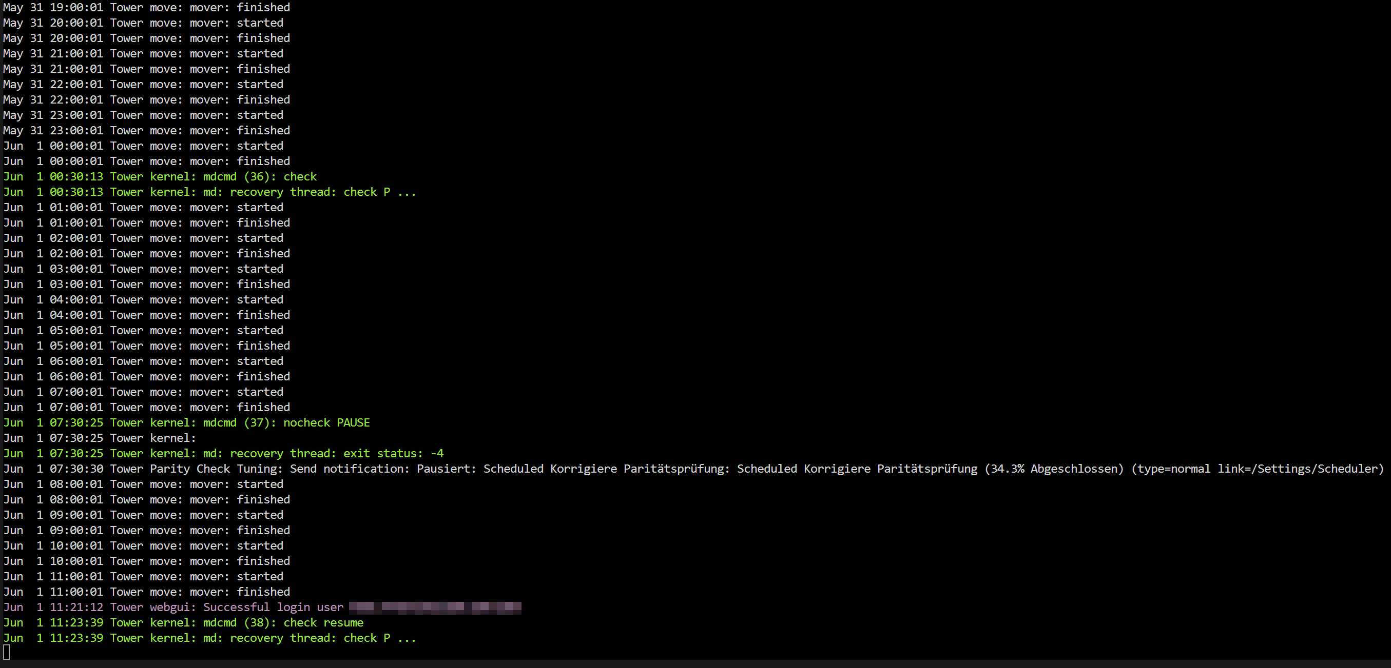

  3. Hallo, seit der 7er Version startet der Mover zu jeder vollen Stunde für eine Sekunde und das auch, während der Paritätstest läuft. Dies hat zum Anhalten des Paritätstests geführt. Auch hat sich die Übertragungsgeschwindigkeit in meinem 10Gbit Netzwerk noch einmal auf ca 220 Megabyte/s fast halbiert. Mit der 7.2.4 hatte ich noch 400 Megabyte/s und mit der 6.9 fast 1000 Megabyte/s. Könnte es sein, das der Mover eine Macke hat und die Cache-SSD voll auslastet? Anders kann ich mir die Geschwindigkeitsreduzierung einfach nicht mehr erklären. Zumal zu einem Qnap NAS die volle Geschwindigkeit erreicht werden kann. Ich hab hier mal ein Ausschnitt des Towerprotokoll angehängt.
  4. In Unraid 7.2.6 ist das Problem nun behoben. Nur schade, daß ich in diesem Thread Alleinunterhalter war.🤔

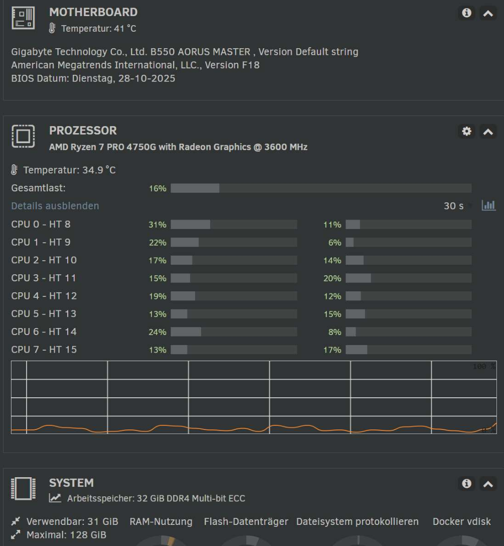

  15. Die GPU ist ein AMD Ryzen 4750G Pro auf einem Gigabyte B550 Aorus Master. Die kann das einwandfrei in Software, wie die volle Funktion auf Plex beweist. Hier noch der run:
