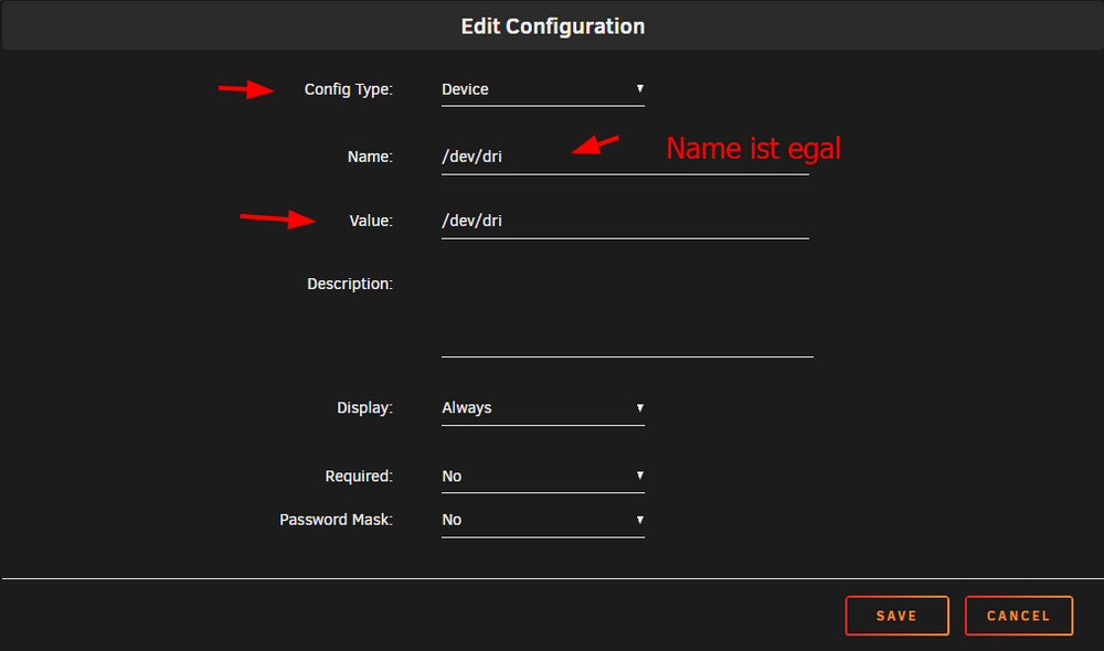

Es muss auf jedenfall die modprobe für die in tree Kernel Treiber gemacht werden und bestenfalls vorher Mesa vorher installiert werden ob dann aber noch was dazu erforderlich ist weiß ich leider nicht.
Sollte dann gleich funktionieren wie bei Intel das man '/dev/dri' durchreicht und in Emby/Jellyfin VA-API wählt.

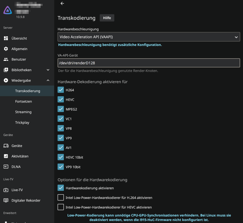

Wollte hier auch noch mal ein Feedback hinterlassen, @ich777's Test-Container läuft bei mir bislang einwandfrei. Habe heute mal testweise 3 parallele Streams laufen gehabt und hatte eine CPU-Auslastung von 11%!
Ohne Hardware-Transcoding hatte ich sonst bei nur einem Stream schon rund 50% CPU-Last.
Das "Problem" wurde wirklich sehr schnell angegangen und ist auch für einen Anfänger verständlich umzusetzen.
Nochmal ein ganz dickes Danke an ich777 und ein Lob an die ganze Community, hier wird einem echt kompetent und unfassbar schnell geholfen!

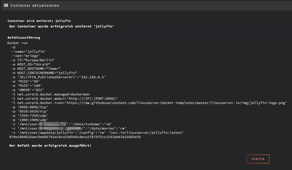

Jep hab Jellyfin einen Container bereit da funzt alles ;)
Updatestrategie muss ich mir noch überlegen aber sonst is alles bereit.
EDIT: habs nur mit 3 1080p Streams versucht aber liegt fast keine last an nur für die Audioumwandlung.
Am host ist nichts weiter nötig als 'modprobe amdgpu'
