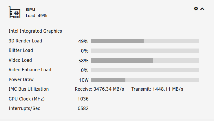

In meinem Plugin wird die modprobe automatisch ausgeführt dann hast du noch den Vorteil das intel_gpu_top mitinstalliert wird und du dir das Plugin GPU Statistics von @b3rs3rk installieren kannst und du dann am Dashboard die iGPU Auslastung ansehen kannst inklusive Stromverbrauch sieht dann ca. so aus:
Das manuelle editieren des 'go' files funktioniert genau so nur wird das GPU Statistics Plugin nicht funktionieren und du musst händisch alles ins 'go' file eintragen.
Das GPU Statistics Plugin funktioniert nun und zeigt auch Werte an.

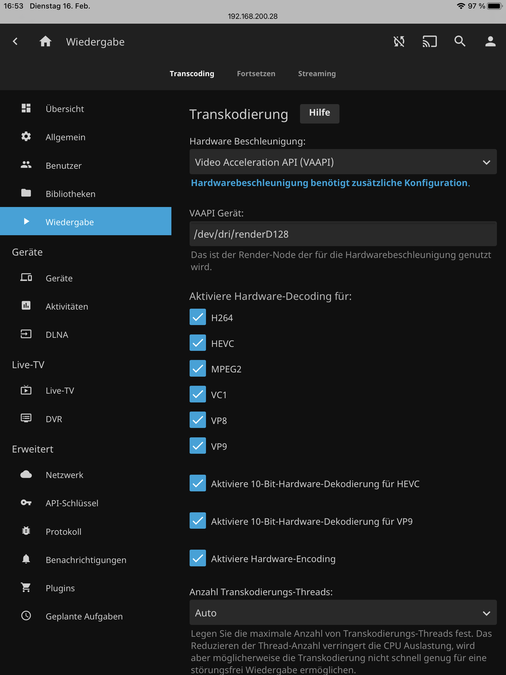

Leider werden allerdings Filme in meiner Jellyfin App am SmartTV nicht wiedergegeben.
Kann es sein, dass ich hier falsche Einstellungen getroffen habe oder meine iGPU einfach zu schwach ist? (ASRock J4105-ITX)

EDIT: Hab den von linuxserver grad probiert und der funzt einwandfrei, kein MPEG2 aktivieren!

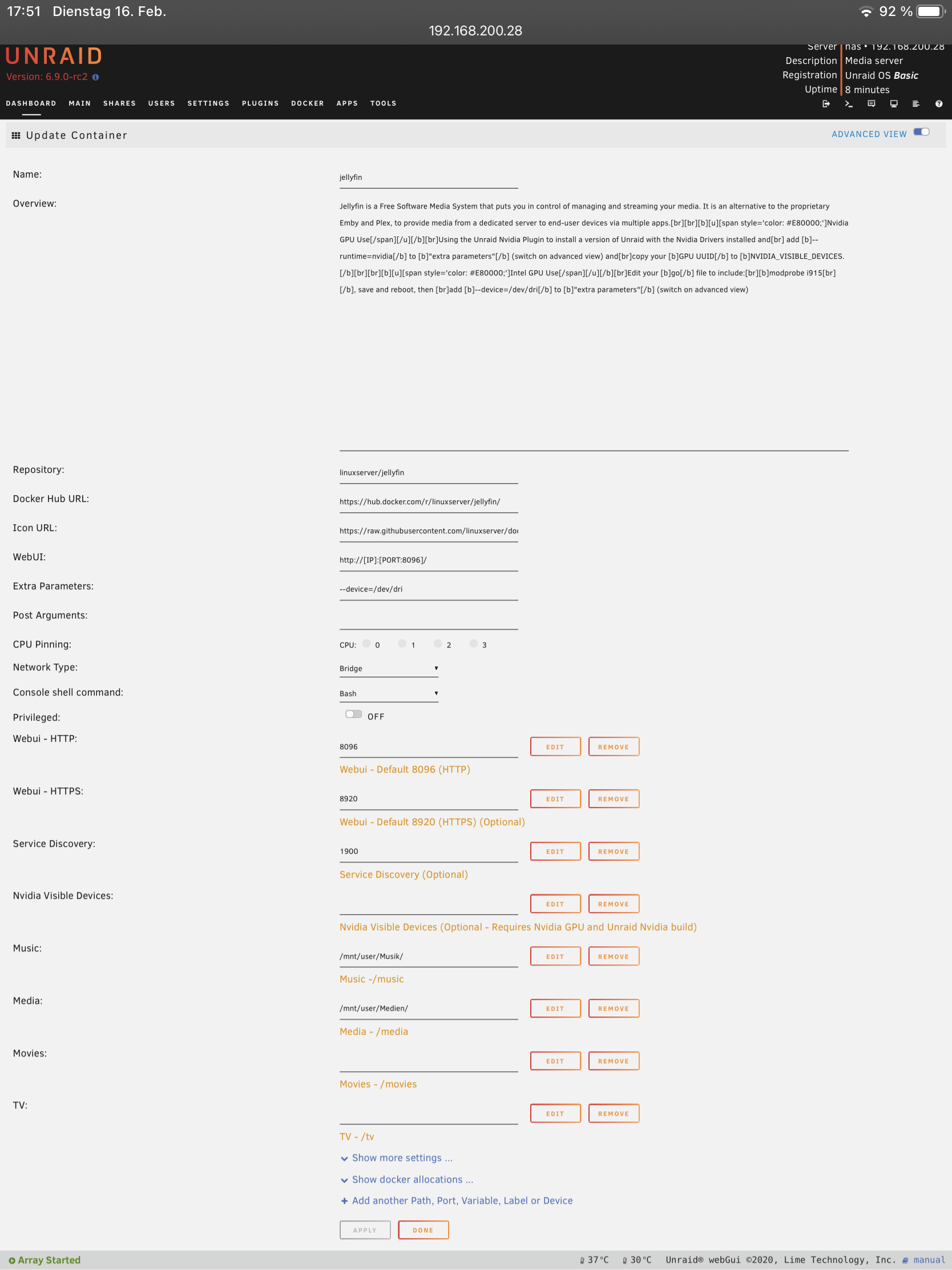

Kannst mal einen screenshot vom template machen und hier posten?
