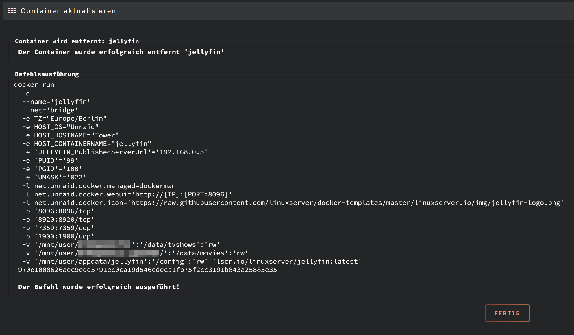

ok, dann zeig mal bitte den docker run command <<click<<
ebenso, welche Hardware nutzt du denn ?

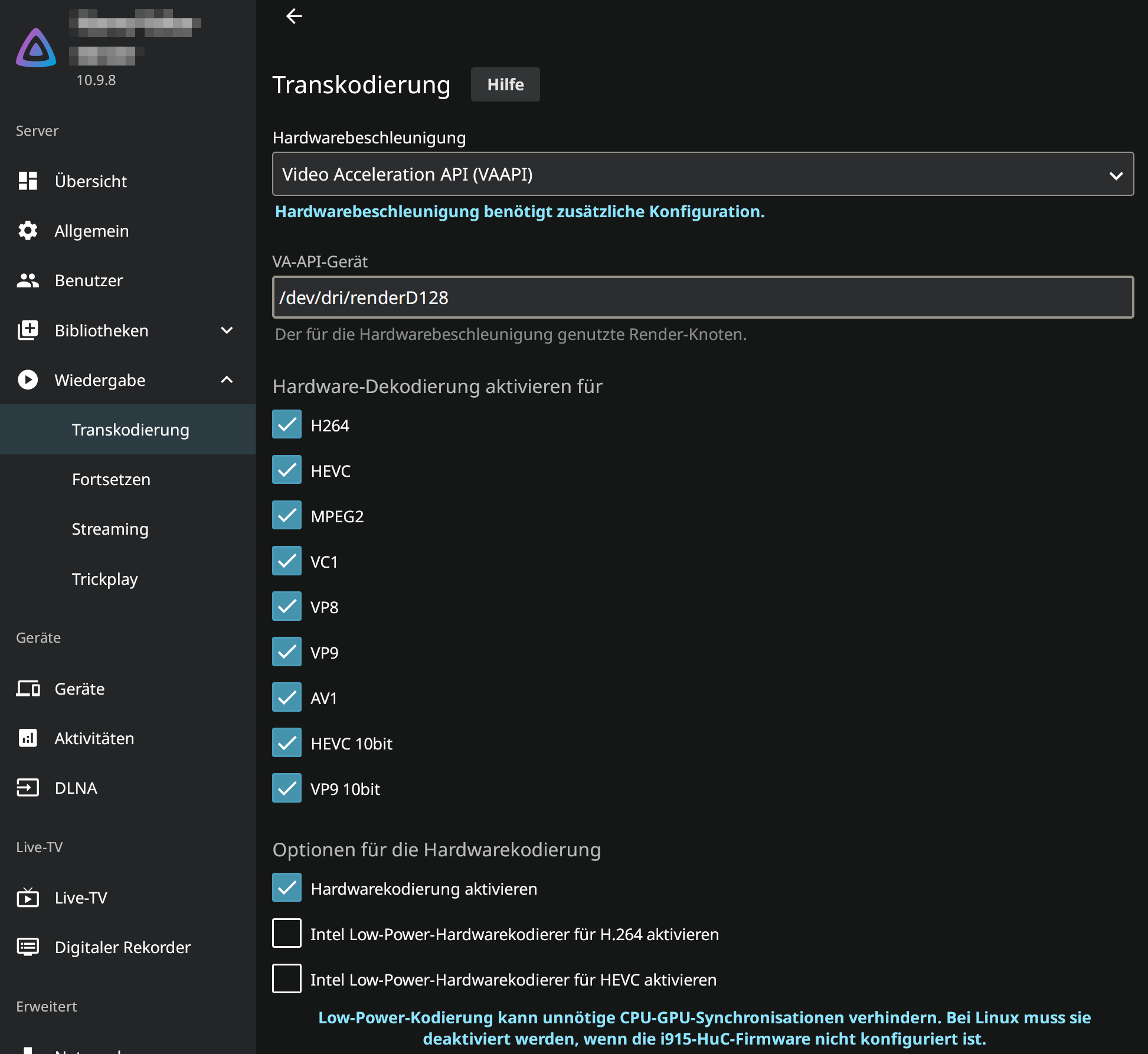

dann noch einen screen der Jelly transcoding Einstellungen.
Info vorweg, hast du so alte Hardware als clients im Einsatz die kein hevc können ? transcoding sollte @home nicht genutzt werden ... remote, mobil, ... ja, zuhause nach Möglichkeit, Nein, das nur am Rande erwähnt.
Die GPU ist ein AMD Ryzen 4750G Pro auf einem Gigabyte B550 Aorus Master. Die kann das einwandfrei in Software, wie die volle Funktion auf Plex beweist.
Hier noch der run:
jellyfin.thumb.png.07935e50d087675ddc179f0d0d373c23.png1.Transcodierung.thumb.png.a4ac67f3836145480a8834086c072e91.png
Edited by Joshua2go
38 minutes ago, Joshua2go said:
Hier noch der run:

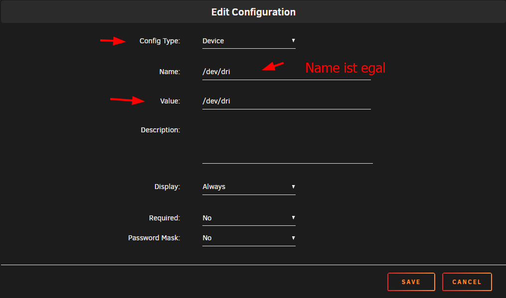

du gibst das device /dev/dri nicht an den Docker ... ? was auch in der (verlateten) Anleitung steht ;)
1/ edit docker
2/ unten, add path, device, ...
3/ device auswählen, Name egal, /dev/dri
nochmal docker run danach und nochmals jelly settings danach
Habe mal AMD AMF eingestellt. Ich habe mir gedacht, teste ich statt Firefox, doch auch mal mit Microsoft Edge. Mit Erstaunen habe ich festgestellt, das die Hardwarebeschleunigung jetzt auch mit UHD Filmen einwandfrei funktioniert. Keine Fehlermeldung mehr und maximal 10% Prozessorlast. Keine Ahnung wo das Problem in Firefox liegt. Vielleicht liegt es an den ganzen notracking Funktionen von Firefox. Ich habe auch Probleme mit dem Aufruf des Forums, mit Firefox. Ich muß bestimmt über eine Minute warten, bis sich die Webseite aufbaut. Vielleicht sollte ich mir doch mal einen neuen Browser, meines Vertrauens, zulegen.
ich gehe mal jetzt davon aus nachdem du das device hinzugefügt hast konntest du auch AMD encoder auswählen ;)
Unter "+ Weiteren Pfad, Port, Variable, Bezeichnung oder Gerät hinzufügen" kann ich kein Gerät(Device) hinzufügen.
Ich habe nur die Auswahl zwischen:
Pfad, Port, Variable, Bezeichnung und Datenträger
Muß ich Device noch irgendwo freischalten?
Bezeichnung ... die wunderbare deutsche Übersetzung ;)
Danke dir, nun noch eine letzte Frage....wo muß ich /dev/dri eintragen?
Unter Schlüssel, Wert oder Standardwert? Ich hoffe ich nerve nicht allzu sehr.
ich glaube du bist falsch, es ist keine Variable, ein Gerät (wahrscheinlich dann Datenträger >> device)
Beispiel (ich tue mir die deutsche Übersetzung nicht an ;))
Danke für den Hinweis.😃 Datenträger ist tatsächlich die Übersetzung für Device.🫣 Ich habe den Jellyfin Docker nun noch einmal neu aufgesetzt und dazu das Plugin Radeon Top installiert. Dabei habe ich bemerkt, das es nun eine neue Version von Jellyfin, die 10.9.9 gibt. Als Transcoder habe ich wieder VAAPI eingestellt und funktioniert. AMD AMF funktioniert leider nicht. Das einzige was mir nicht so gefällt ist, das die transcodierten Video ziemlich flaue Farben bei 1080p/15Mbit haben. Vielleicht kann man das ja noch irgendwo einstellen.
wenn die Quelle hevc HDR ist, schau mal nach tonemapping, wobei ich nicht weiß ob die iGPU das unterstützt.
Kommt normal davon wenn 10 bit HDR auf 8 bit SDR konvertiert wird "ohne" tonemapping, Farben werden "verschoben"
