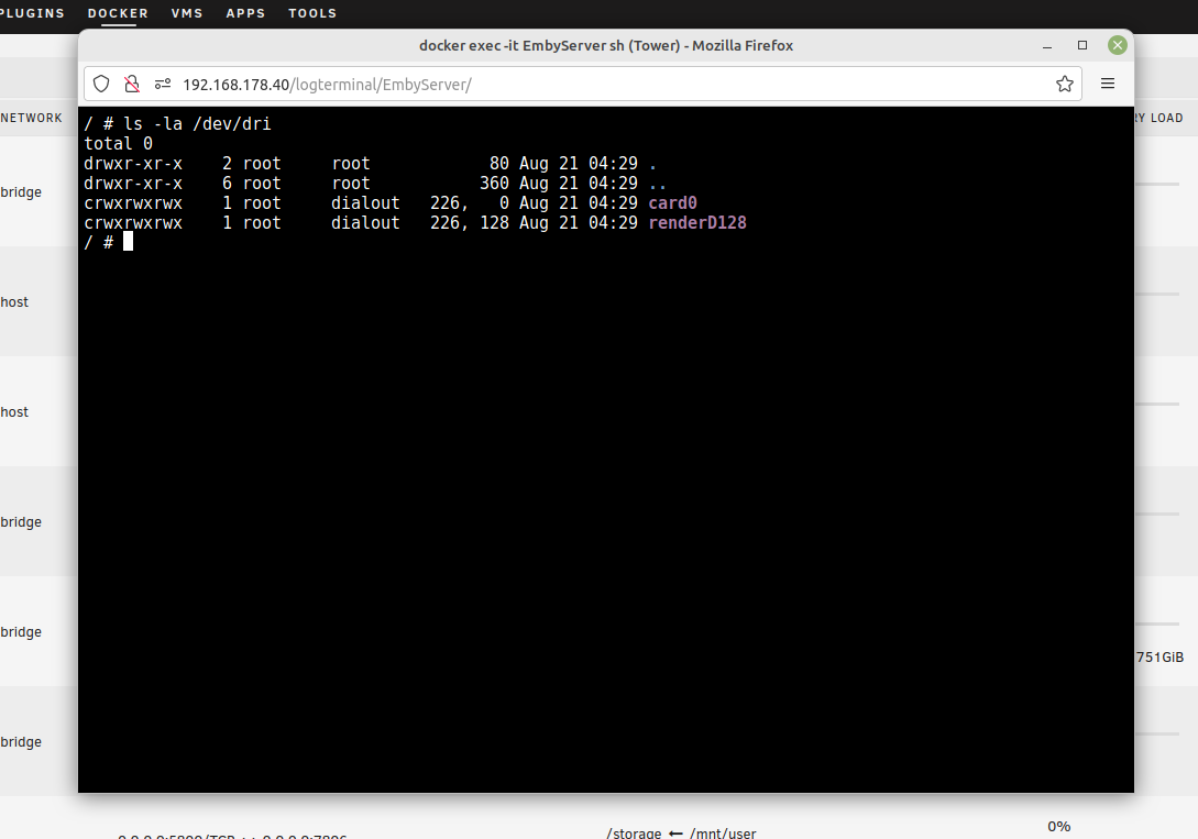

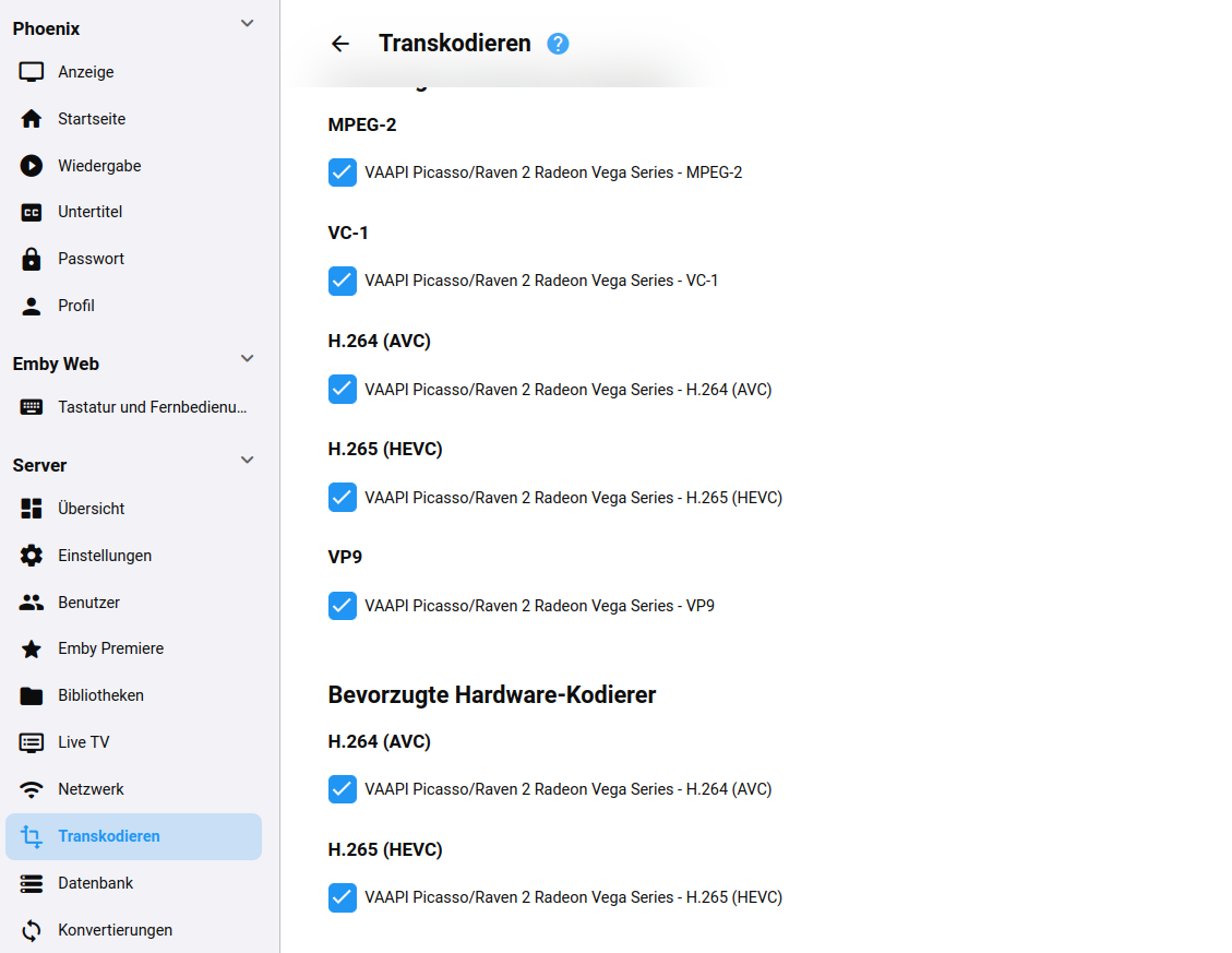

  4. hmm ich hatte mich auf die Aussage im Emby Forum verlassen. Das es mit Jellyfin besser läuft, habe ich jetzt schon mehrfach gelesen, gibt ja sogar einen Docker container mit Ryzen Support für Jellyfin, bei Emby ja leider nicht. Aber verstehe ich das falsch, aber wenn Hardware Transcoding angezeigt wird unter Emby, müßte es doch funktionieren oder? und hier der Auszug aus dem Docker Container: _Wenn ich gleich Zeit habe, versuche ich das mal mit Jellyfin, läßt mir jetzt doch keine Ruhe
  5. Ja, gibt ja sehr schöne Anleitungen und das Radeon Plugin von "ich777" hier. Unraid sowie auch der Embycontainer haben Zugriff auf die GPU und unter Emby ist die Hardwarebeschleunigung auch aktiviert. Hatte vor einiger Zeit mal im Emby Forum nachgefragt und dort hieß es, dass ein Ryzen G3 3200G für 4K Transcoding nicht potent genug ist. Die CPU Auslastung liegt auch bei 100%. Also entweder ist der wirklich nicht kräftig genug oder irgendwo hakt es doch, auch wenn die Hardwarebeschleunigung als aktiv angezeigt wird. Mit einer Ryzen GPU ist da auch nichts was out of the Box funktioniert.
