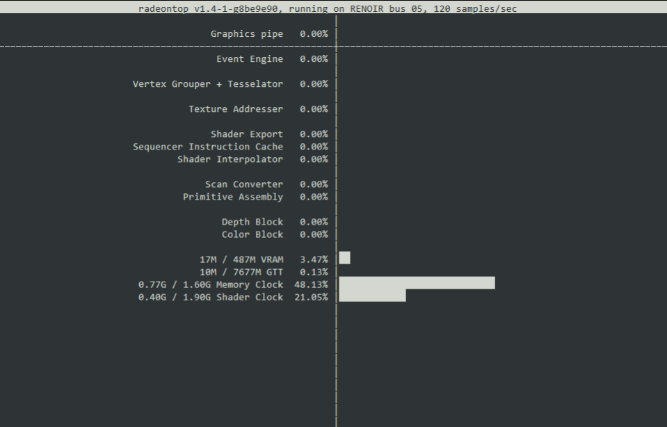

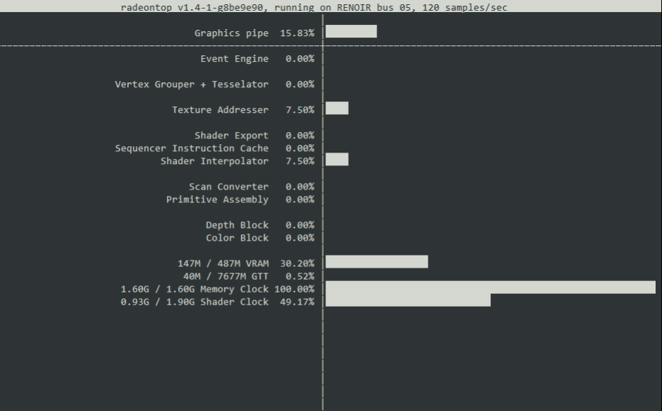

Auf Jellyfin einfach den Film angefeuert und via radeontop geprüft. Korrekt?- Grafikkarte wird nicht gefunden

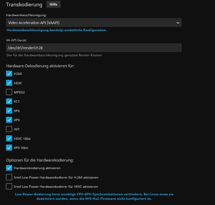

Maximum Allowed Video Transcoding Resolution oder meinst du die Heimnetzwerk Quali auf 480p. Ist mir nicht ganz klar.- Grafikkarte wird nicht gefunden

Beim Plugin habe ich alles bis auf AMD deaktiviert. Ich kann zwar oben die Grafik auswählen, doch beim zweiten Auswahlreiter steht gar nichts bis aus so ein :-- Grafikkarte wird nicht gefunden

Hallo ich777 Hatte viel um die Ohren und habe nun die Einstellungen so umgesetzt. Die Reaktion des Abspielens im Jellyfin funktioniert deutlich flüssiger, so mein Gefühl! Ich frage mich jetzt nur, weshalb mir die iGPU über das GPU Stats Plugin nicht angezeigt wird? Wird die iGPU wirklich gebraucht? Wie kann ich die Graka eigentlich testen? Ich schick dir nochmals eine Diagnose diagnostics-20221220-1019.zip- Grafikkarte wird nicht gefunden
