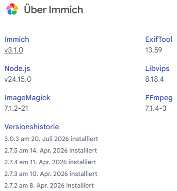

Heute wollte ich im Zusammenhang mit diesem neuen Thread nochmal sehen welche Version ich habe, aber mein Immich läuft nicht mehr ( wieder mal.

....das Update auf Immich 3.1.0 bzw. das aktuelle node.js ist "schuld":

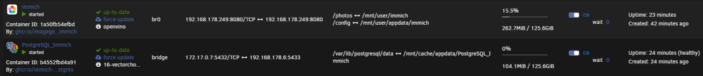

Ausgangslage bei mir war (lief ja bislang):
  • immich läuft auf custom br0 mit eigener IP 192.168.178.249:8080
  • postgres-immich läuft auf der unraid-IP im Bridge Modus und angepasstem Port: 192.168.178.6:5433
  • redis ebenfalls 192.168.178.7:6379
  • also alles im gleichen IP-Netz, Ports passen

Den postgres-container ebenfalls in custom br0 zu setzen (auf IP 192.168.178.251) hat geholfen, jetzt startet immich wieder 😃
