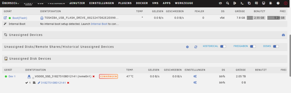

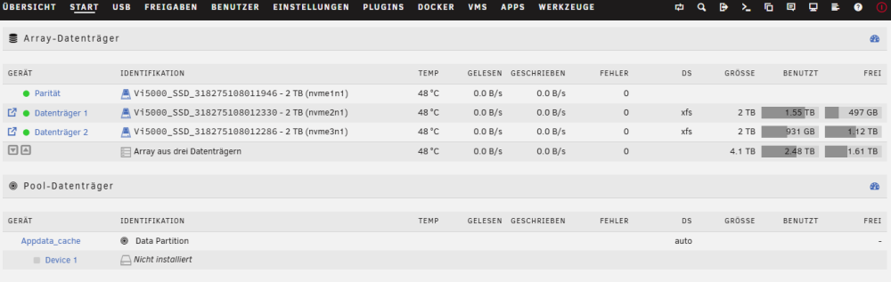

ich habe einen PC mit vier gleichgroßen SSDs, drei im Array davon zwei Daten und eine Parität und einen Pool Datenträger als AppData Cache.
Wir hatten einen Stromausfall und jetzt ist die AppData Chache SSD ein unasigned Device und der Pool Datenträger AppData_Cache ist nicht installiert.
Das unasigned Device ist eingehängt und ich sehe, dass alle Daten noch darauf enthalten sind.
Kann mir bitte jemand sagen wie ich diesen Datenträger wieder als Appdata wie vorher bekomme, weil so der Docker DIenst auch nicht gestartet werden kann.

Mach doch bitte mal einen Screenshot deines Main tabs
und diagnostics anhängen is auch immer gut

Leider komme ich beim wieder einhängen in den Pool nicht weiter, die KI geht leider von einer nicht existenten DropDown Liste aus wo ich die SSD im Pool auswählen können soll.
Hier die Screenshots.
das dropdown ist da wenn das array gestoppt ist
ahhhh, das Array zu stoppen war der entscheidenden Tipp.
Das hat die KI unterschlagen und wäre ich nie drauf gekommen, weil es in der Array Sektion und nicht in der Pool Sektion steht.
Vielen herzlichen Dank, das war der Punkt das Array zu beenden. *Jetzt ist es mir gelungen alles wiederherzustellen und die Docker laufen wieder.
