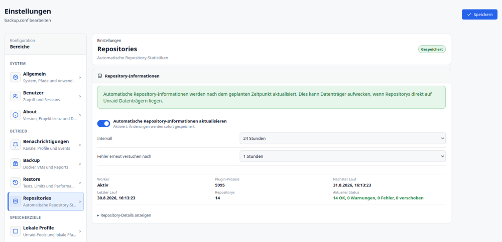

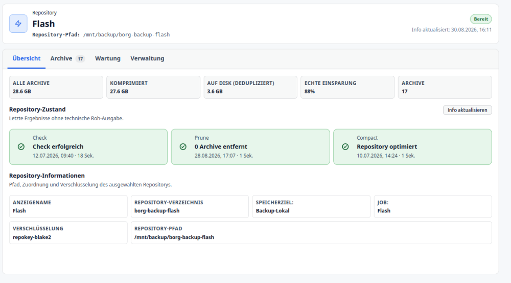

Was die UI allerdings zumindest bis gestern angezeitg hat ist das er die anzahl der archive und den Speicherverbrauch bzw. die kompression anzeigt. Ich hatte aber nun ein neues Repository für Homeassistant erstellt weil mit Ha sagt das Backup wurde erstellt aber deine UI die anzahl der Archive und das aktuelle Backup nicht mehr angezeigt bzw. aktualisiert hat. Da muss irgendwas klappen aber irgendwas auch wieder nicht ;-)
Ja weil es zwei verschiedene dinge sind.
Diese Ansicht von Respoitory arbeitet mit borg info und benötigt selber keinen Job: Diese Informationen werden wenn in Einstellungn aktiv mit einem Hintergrund Prozess aktualisiert dieses ist jedoch per default deaktiv.
Oder man kann diese Informationen aktualisieren wenn man auf "Info aktuallisieren" klickt dann wird ein borg info auf das Respository ausgeführt und die Daten sollen aktualisiert werden.
Hier die Einstellung für den Hintergrund Prozess "Weck aber Festplatten auf" deswegen per default deaktiv.
Alle andere funktionen die auf dieses Repository zugreifen sollen funktionieren nur mit einem Job in diesem Fall der Job "Flash"
