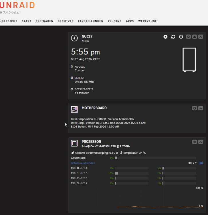

7.4.0 Beta1 15min laufzeit ohne überhaupt das array zu starten
Syslog auf dem Stick ist leer .. was mich aber verwundert ist die Zeit
Rechnet Unraid da was an der Bios Zeit rum ?
Diagnostics häng ich mal mit an

Bios und CPU Temp
nuci7-diagnostics-20260820-1755.zip
Edited by Cupra-Bo

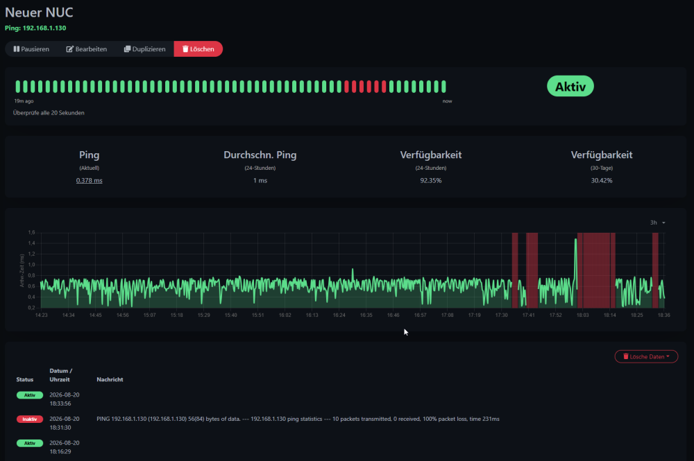

7.2.8 wieder 15 min dann Offline diesmal aber kam er aber wieder Online (Hat neu gestartet)
syslog hab ich ma extra auf meinen alten Unraid nuc ausgelagert
Langsam weiß ich echt nicht mehr weiter
syslog-192.168.1.130.log tower-diagnostics-20260820-1821.zip

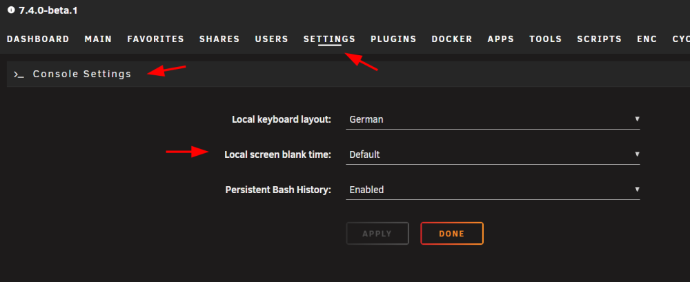

wenn es ziemlich fix wäre, teste mal hier auf disabled zu stellen.
Das könnte der Hack sein weil er so Zickig ist wenn ich Bildschirm abziehe deswegen auch der Dummy
Ja was ich jetzt so Beobachtet habe sind es recht genau 15min hatte ich oben dann etwas falsch geschrieben sorry
Edit: er lief mit der Einstellung jetzt schon mal 20min 😱 allerdings hatte ich jetzt auch noch die NVMe ausgebaut .. ich Flash gerade wieder 7.3.2 und hab wieder beide RAM Riegel eingebaut inkl NVMe .. Boote jetzt gleich die Bude stell das noch mal um dann geh ich ins Bett ich geb Morgen Feedback ob er noch läuft
