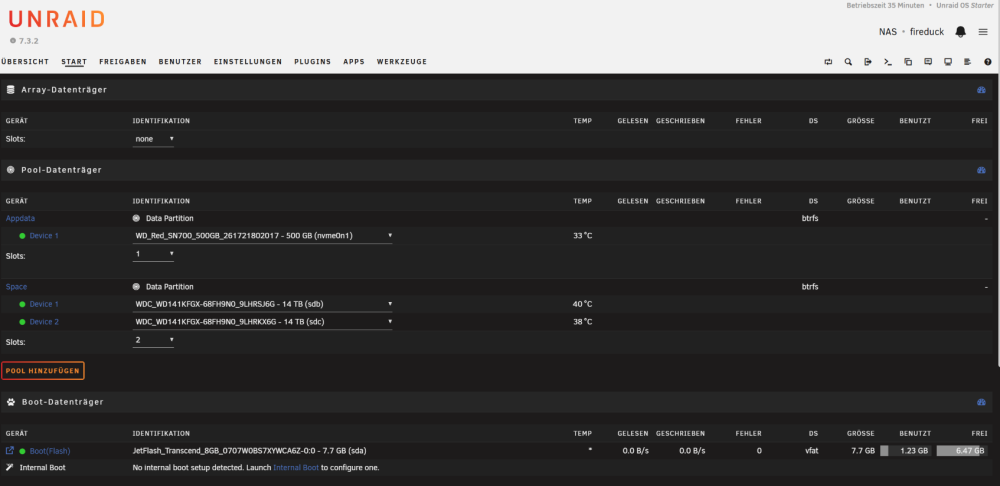

Ich habe mit der Konfiguration bereits begonnen und ich glaube ich habe da etwas falsch gemacht und brauche jetzt dringend euren Rat :-))))))))
So wie ich verstanden habe müssen die zwei 14 TB Platten im Array eingebunden sein. Eine Platte ist die Datenplatte und die andere ist die Parität oder?
Die WD Red SSD müsste im Pool eingebunden werden. oder?
Denn aktuell habe ich alle drei Platten im Pool eingehängt.
Die zwei 14 TB Platten sind im Raid1 Verbund und die M2 SSD als einzelne.
(Siehe Bild im Anhang)

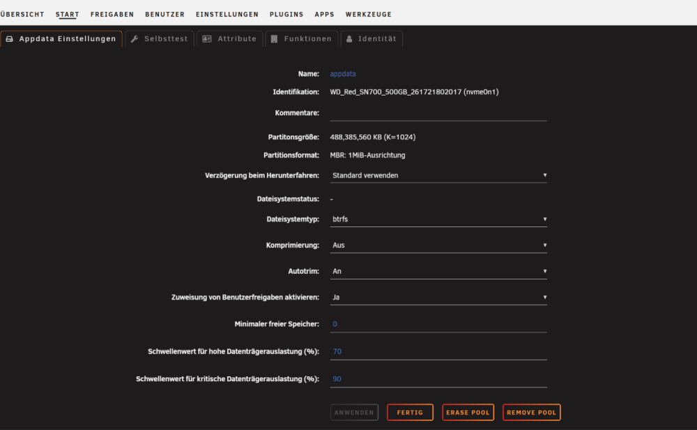

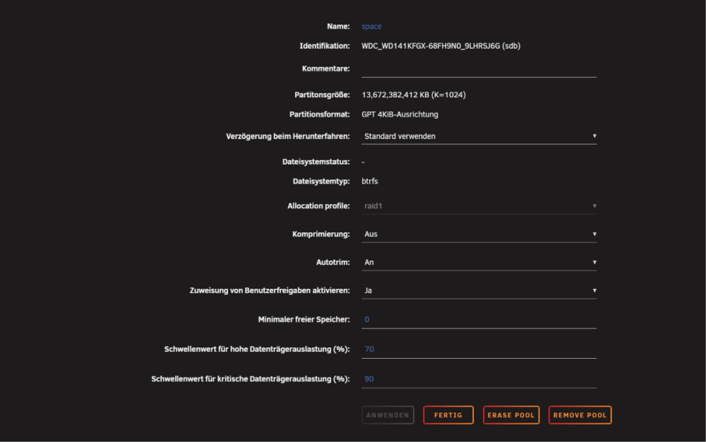

Deinem Screenshot nach hast Du die SSD in einem Pool (richitg so) und
die beiden Festplatten in einem anderen Pool (das ist nutzbar, wäre aber nicht meine Idee einer Konfiguration.)
Leider hast Du in beiden Pools btrfs gewählt. Hoffen wir mal, daß Du von Problemen verschont wirst, welche ggf, durch btrfs verursacht werden könnten. Ich drücke Dir die Daumen, empfehle Dir aber regelmäßige Backups (was sowieso eine gute Idee ist, unabhängig von möglichen btrfs verursachten Problemen.).
