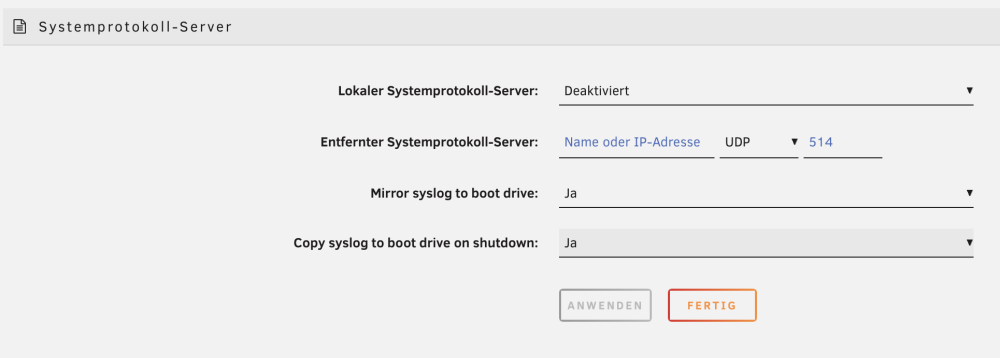

Saturday at 07:25 PM4 days Ein Server, der ohne Logeintrag steht, auch an Monitor und Tastatur, deutet eher auf Hardware oder BIOS als auf Docker. Damit man beim nächsten Mal etwas sieht:1. Settings → Syslog Server → "Mirror syslog to boot drive" auf Yes. Nach dem nächsten Freeze die Diagnostics posten, dann ist die letzte Minute vor dem Stillstand drin.2. BIOS: Stromsparfunktionen prüfen, konkret "Power Supply Idle Control" auf "Typical Current Idle" und testweise "Global C-States" aus. Das steht nicht in deinen Logs, es ist eine Vermutung aus Erfahrung.3. Memtest eine Nacht laufen lassen oder falls XMP/EXPO für den RAM aktiv ist, testweise aus.4. Unassigned Devices: Deine NFS- und SMB-Freigaben vom OMV-Server sind mit "hard" eingebunden. Hängende Remote-Mounts können einen Server stehen lassen (Irrtum vorbehalten). Für die Fehlersuche das automatische Mounten dieser Freigaben ausschalten.Welche der Punkte es ist, lässt sich ohne Log vom Absturz nicht sagen; darum zuerst Punkt 1. Edited Saturday at 07:26 PM4 days by UnraidSecretaryOffice
Saturday at 09:14 PM4 days Author mirror syslog to boot drive war aber schon an... Edited Saturday at 09:15 PM4 days by juliett_papa
Saturday at 09:35 PM4 days Dann ist das Log in deinen Diagnostics tatsächlich das gespiegelte. Der Server ist also ohne jede Meldung stehen geblieben. Das spricht noch deutlicher für Hardware oder BIOS.Beim nächsten Freeze: Monitor dranlassen (falls möglich) und ein Foto vom Bildschirm posten, falls dort überhaupt dann noch etwas steht. Eine Kernel Panic landet mit etwas Glück noch auf der Konsole, auch wenn sie es nicht mehr ins Log schafft.

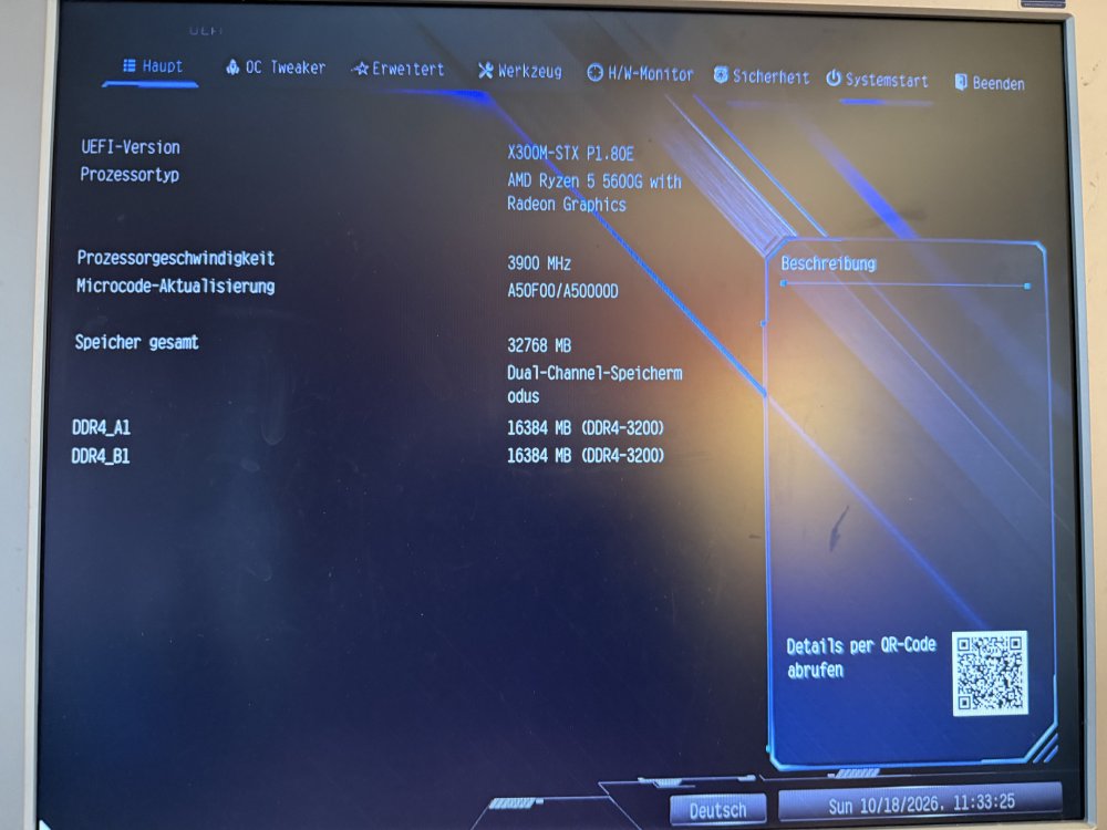

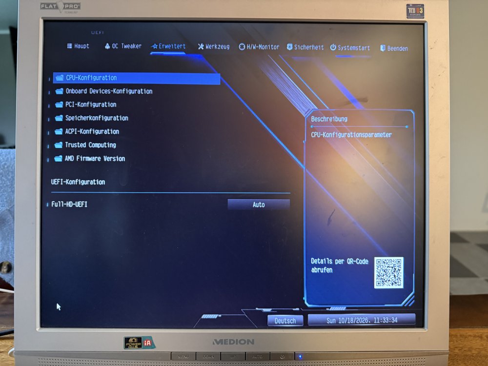

Sunday at 11:08 AM3 days Danke, das hilft weiter. Dass er auch ohne Docker beim rsync einfriert, nimmt Docker und Netzwerk praktisch aus dem Spiel, es bleibt Hardware. Dazu passt, dass du schon einmal die CMOS-Batterie abklemmen musstest.1. BIOS: "Power Supply Idle Control" auf "Typical Current Idle". Testweise dazu "Global C-States" aus.2. Netzteil: Solche Freezes bei Lastwechseln können ein typisches Zeichen für ein Netzteil sein, das bei sehr wenig oder plötzlich viel Last unsauber wird (Erfahrung, nicht aus deinen Logs). Wenn du ein passendes anderes Netzteil greifbar hast, testweise tauschen (Wenn die BIOS-Einstellung das Problem nicht bereits lösen).3. Memtest über Nacht, nicht nur 20 Minuten. Aber nur wenn die BIOS-Einstellungen das Problem nicht lösen können. Bisher habe ich es jedoch noch nie erlebt, dass das RAM das Problem war. Edited Sunday at 11:11 AM3 days by UnraidSecretaryOffice

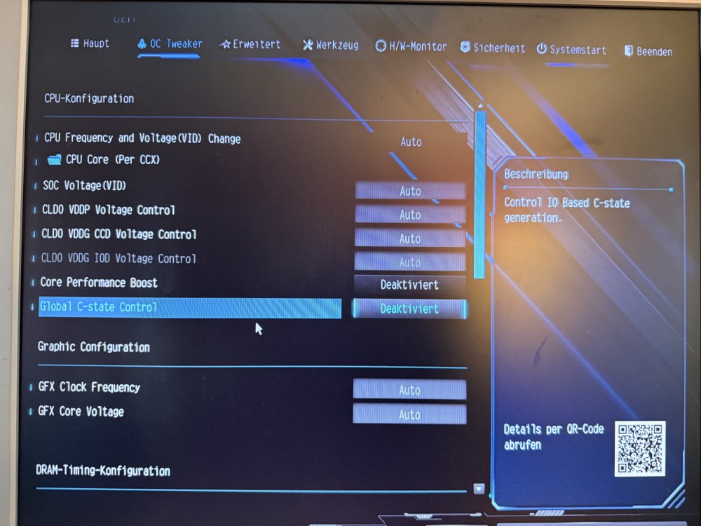

Sunday at 11:26 AM3 days Author Global C-State Control habe ich auf deaktiviert gesetzt, Core Performance Boost ebenfalls. Allerdings find ich "Power Supply Idle Control" gar nicht.Es gibt so etwas wie : CLDO VDDP Voltage Control und CLDO VDDG CCD Voltage Control, aber die stehen alle auf AUTO und es gibt keine anderen Alternativen. Da müsste man etwas anderes reinschreiben, bestenfalls das Richtige :-) Edited Sunday at 11:37 AM3 days by juliett_papa
Sunday at 12:08 PM3 days Passt so. “Power Supply Idle Control” musst du nicht weiter suchen: Sie verhindert nur den tiefen Leerlaufzustand, der manche Netzteile stört, und den hast du mit “Global C-state Control = Deaktiviert” bereits abgeschaltet. CLDO VDDP/VDDG auf Auto lassen, da gibt es nichts einzustellen. Jetzt ein, zwei Tage so laufen lassen: bleibt er stabil, war es das; friert er wieder ein, kommt das Netzteil dran oder weiter suchen.... Edited Sunday at 12:09 PM3 days by UnraidSecretaryOffice

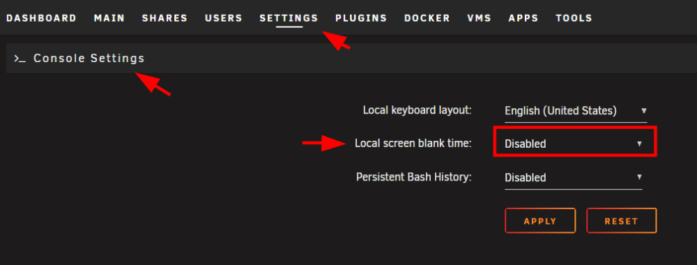

Monday at 03:06 AM3 days 5 hours ago, juliett_papa said:Allerdings ist der Rechner wieder eingefroren. Also als nächstes wohl ein anderes Netzteil auftreiben....hast du keinen Monitor (und ggf. noch ne Tastatur) die du zumindest zum debug mal dranhängen könntest ?einfach um das Thema Netzwerk auch auszuschließen, sprich, wenn dr Server im Netzwerk nicht mehr da ist, reagiert er noch "lokal direkt an der Konsole"
Monday at 11:59 AM2 days Author Doch habe ich. Ich habe es gerade noch einmal erneut probiert. Der Server ist wirklich "weg."Der Lüfter dreht noch langsam, aber sonst ist alles tot. Monitor bleibt dunkel, Tastatur und Maus werden nicht erkannt (d.h. die Anzeigen bleiben dunkel und auch die rote Led unter der Maus bleibt dunkel !)Zum Neustart muss dann auch der Stecker gezogen werden, alleine über den Reset-Knopf tut sich nichts.
Monday at 02:04 PM2 days Bleibt eigentlich nur noch das Elektrische... Netzteil oder Board. Netzteil tauschen wäre der nächste logische Schritt; wenn es damit weiter einfriert, bleibt das Board.
Monday at 02:43 PM2 days 2 hours ago, juliett_papa said:Der Lüfter dreht noch langsam, aber sonst ist alles tot. Monitor bleibt dunkel, Tastatur und Maus werden nicht erkanntok, also ist ein Monitor dran, dann zum debug bitte wie folgtdann bleibt der screen ON und vielleicht sehen wir eine Meldung ...2 hours ago, juliett_papa said:und auch die rote Led unter der Maus bleibt dunkel !)die sollte bei Strom immer "flackern", sprich der Abtastsensor der Maus, hat normal nichts damit zu tun ob ein PC läuft oder nicht.also, ja, es kann Software sein, ja, es kann Hardware sein (leider bei AMD auch eher anzutreffen)also, Tipps sind da, schau nochmals bitte mit aktiviertem Display oder fang an mit Hardware debug.
