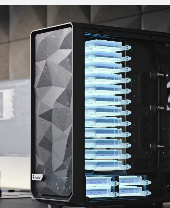

besser entkoppelt als das Node würde ich nicht sagen:
  • du schraubst die HDDs über die gleichen Gummies an, wie beim Node804, aber in einzelne Käfige, die wiederum auf der einen Seite nur in eine Blechnase gefädelt und auf der anderen Seite verschraubt werden - das könnte(!) schon eher als beim Node rappeln, tut es aber bei mir nicht. Wobei ich dazusagen muss, dass die 6 HDDs auch größtenteils im spindown sind, da sie selten was zu tun haben. Das meiste läuft über docker/vm im "cache"-Pool oder über einen weiteren SSD-Pool, den ich fürs tägliche Arbeiten und als NAS-Schreibcache nutze.
aber besser umlüftet sind sie definitiv:
  • in der sehr offenen Front hab ich drei langsame/leise 14cm Lüfter verbaut, die seitlich direkt die Platten umpusten, diese haben ausreichend Abstand zueinander und der Airflow wird nur minimal durch die Käfige behindert, siehe Bild
Mehr Volumen bedeutet nunmal einfach bessere Belüftungsmöglichkeit!
Wenn man viele Platen auf engem Raum verbauen will, kommt man an den Jonsbos kaum vorbei, aber dann kann(!) es warm oder durch die Lüfter laut werden.
Das Node804 (und zuvor das 304 ITX) war für mich immer ein guter Kompromiss aus Lüftung/Platz und ausreichender Anzahl HDDs. vom Platz her könnte man im 804 noch einige HDDs mehr unterbringen, aber dafür gibt es ja 3D-Drucker 😉
Das Meshify2 ist aber auch ein riesiges full-ATX-Gehäuse für eine Menge Platten:image.pngBei mir war schnell klar, dass die Features, die ich haben wollte, nur von full-ATX Boards bereitgestellt werden, daher war dann auch schnell Schluss mit Mini-Gehäusen ...
