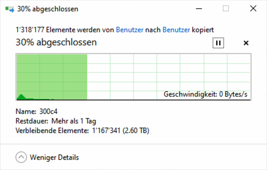

September 18, 20206 yr Author Das HD Problem hat sich mit einem anderen Controller gelöst. Es sind ja auch nicht die HDs die fehlen sondern das die Shares weg sind. Das ganze ich trotz Cache sehr langsam. Ich habe einen Kopiervorgang am laufen, seit 4 Tagen. er hat jetzt von 1.3 Mio Dateien noch 1.15 Mio zu kopieren, aber 30 % fertig. Wenn das so weiter geht dauert das noch 1 - 2 Monate. Mehr als eine Dateil pro Sekunde ist das nicht, eher weniger. Edited September 18, 20206 yr by Snuups

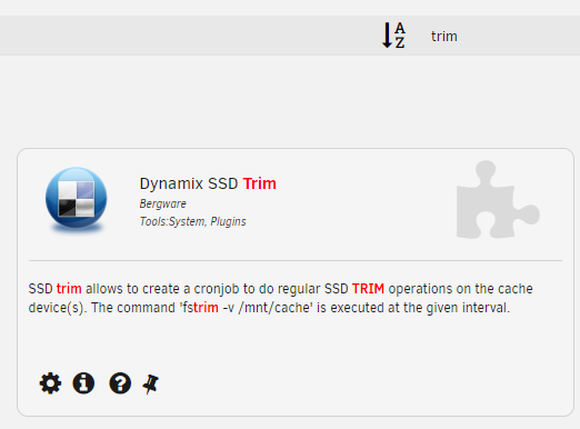

September 19, 20206 yr Author WD Blue 3D NAND (2000GB, 2.5") Die bestelle ich mal. Der Preis erscheint mir sehr fair. 10 Gbit ist schon verbaut, wobei es weniger um die Geschwindigkeit geht. (Der Controller war übrig). Vielen Dank. diese Informationen sind extrem Hilfreich. Edited September 19, 20206 yr by Snuups
September 19, 20206 yr Community Expert Mit der machst du nichts falsch. Hier ab 4:50 siehst du die durchgehende Schreibrate von 480 MB/s Mit 10 Gbit/s kannst du die je nach CPU Leistung deines NAS auch erreichen. Bei 115 MB/s (1G LAN) reicht es dann übrigens den Mover Interval auf 4 Stunden zu verlängern, weil 2TB / 115 MB/s = 4,8 Std Kopierzeit bis die SSD voll ist. Wobei du auch einen noch längeren Intervall nehmen kannst, wenn es dir egal ist, wenn es nach sehr vielen Daten auf die HDD Array-Geschwindigkeit sinkt. Weil der kopiert dann ja automatisch auf die HDDs, wenn die SSD voll ist. Man sollte nur in den Einstellungen 50-100GB auf dem Cache freilassen. Ich habe 100GB eingestellt, da ich häufiger Filme rippe und wenn parallel große Dateien geschrieben werden, kann es sonst sein, dass der Cache vollläuft und es zum Fehler kommt. Seitdem ich 100GB eingestellt habe, passiert das nicht mehr. Edited September 19, 20206 yr by mgutt

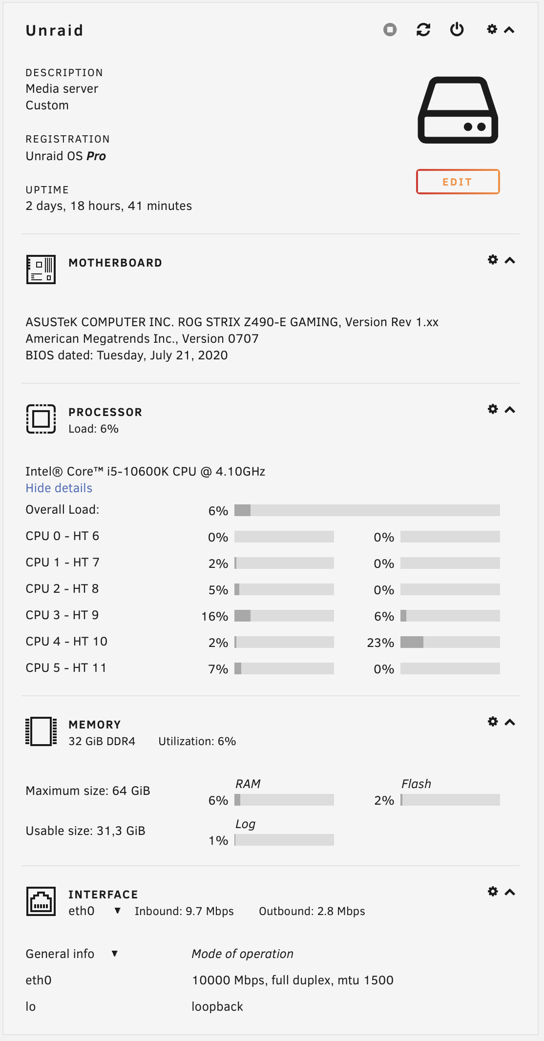

October 29, 20206 yr Author Meine Konfiguration hat sich mittlerweile geändert. (Siehe Bild) Das System ist so langsam das beim Mac die Shares einen Timeout bekommen und man sie neu mounten muss. Am PC kommt es vor das beim Aufruf eines Directories mehr als eine Minute vergeht bis das unRAID sich bequemt überhaupt eine Antwort zu senden. Obwohl noch genügend Kerne nichts zu tun haben.
October 29, 20206 yr Community Expert Das ist komisch, weil der Load im Dashboard enthält auch I/O Wait. Soll heißen, dass da scheinbar auch kein Prozess auf eine Festplatte oder ähnliches wartet. Sehr ungewöhnlich. Wenn das wieder vorkommt, prüf man mit htop was da für Prozesse so aktiv sind und ob es doch irgendwelche Spitzen gibt.
