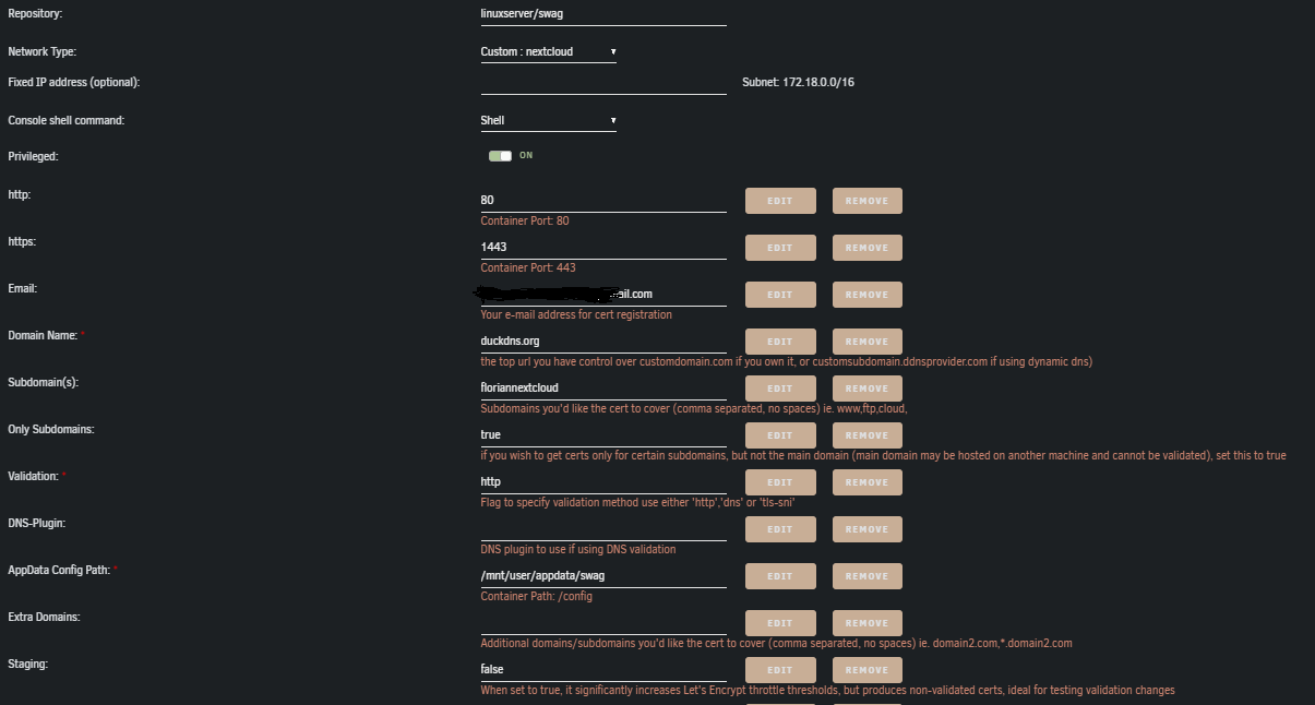

September 27, 20206 yr Bonjour tout le monde, J'ai un souci que je n’arrive pas à régler. J'ai Nextcloud et Bitwarden installé et tout fonctionnait à merveille avec let's encrypt. J'ai voulu passé à SWAG, la procédure paraissait hyper simple juste remplacer le container mais rien ne fonctionne. Impossible de l'installer avec un réseau custum, donc impossible de distribuer le certificat au contenaires. Mon let's encrypt qui fonctionnait était configurer comme ci dessous. Edited September 27, 20206 yr by Flo00719 orthographe

September 27, 20206 yr Author Les log sont vierge car au déploiement de l'image j'ai un fail. Le container se déploie uniquement lorsque je suis en réseau host mais ça ne colle pas avec ma conf précédente et je ne trouve pas grand-chose pour resté en réseau custum😒

September 28, 20206 yr Author Merci de ta réponse . J'ai souhaité faire une installe toute neuve sans garder ma config (j'avais sauvegarder les fichier que je souhaitais) mais même en partant de zéro je n'y arrive pas.
October 8, 20206 yr Author Non ça n'a rien à voir car il le fais avec un domaine et pas un sous domaine, la configuration du container n'est pas la même (sauf erreur de ma part). Avec domaine tu as une résolution DNS alors qu'avec un sous domaine (type DuckDNS) c'est une résolution HTTP.
