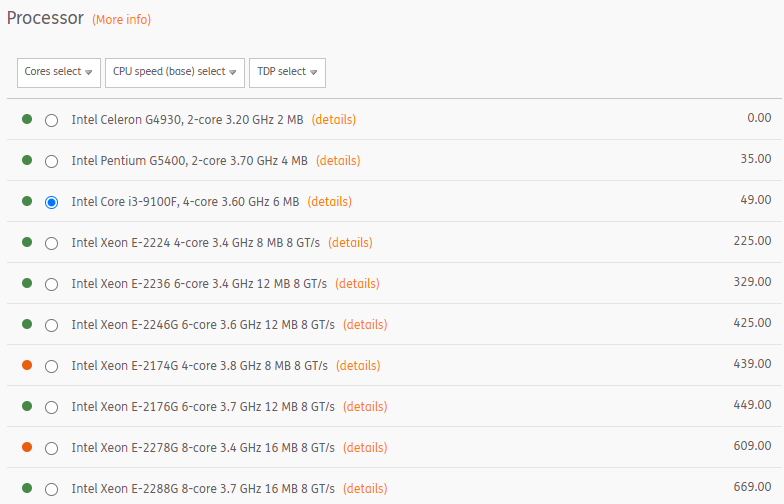

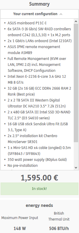

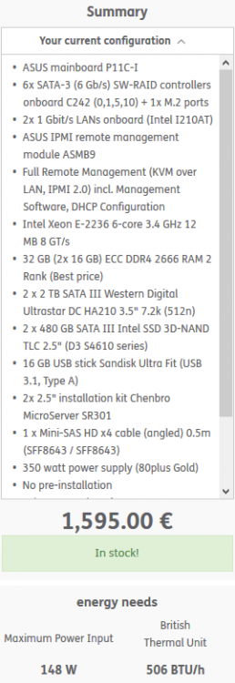

Deinem Beitrag zu folge möchtest du eine Fertiglösung und nicht selbst schrauben. So ein TrueNAS Mini mit seiner kleinen Atom-CPUs ist für VMs ungeignet. Die einzige Fertiglösung, die was für 1-2 VMs taugt, wäre der Microserver MI106+ mit einem 6- oder 8-Kerner. Hier die Preisliste:
Eventuell findest du das teuer. Der Grund für den hohen Preis ist, dass ab 6 Kernen eine ECC RAM Unterstützung bei Intel immer zu einem Xeon Prozessor führt und die sind deutlich teurer als ein i7/i9, die diesen nicht unterstützen. Aus dem Grund gibt es auch kein Fertigprodukt mit i7, weil in der Branche Server mit Non-ECC RAM unüblich sind.
2.) Wäre denn so ein fertiger Microserver mit Xeon - und wir sprechen hier von über 1000 € - denn im Budget?

1.) Wäre das preislich vertretbar?
Ich habe relativ freie Hand was das Budget betrifft. Wenn ich sage das wir einen Server um 1.600€ brauchen, dann wird es mit murren passieren aber es ist möglich. Mein Bruder steht auf den Standpunkt: "Lieber g'scheit kaufen und dafür lange ein Ruhe haben." Natürlich hat es auch grenzen. Wenn der Server 5.000 kostet kann ich wieder Heim gehen ;-) Und das ich die Ausgaben so gering wie möglich halten möchte ist auch klar. Z.b.: kommen mir die Festplatten teuer vor. Weil sie Business Server Hardware sind, die oversized für uns sind.

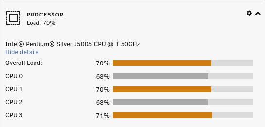

Ich habe vor allem danach gefragt um herauszufinden, ob du eine VM als Client nutzen willst, der sich mit einer Grafikbeschleunigung durch eine dedizierte GPU deutlich besser bedienen lässt. Da Unraid sich die erste GPU genehmigt (vorzugsweise die iGPU) und Nvidia Grid aktuell noch nicht unterstützt wird (um eine Quadro GPU mit mehreren VMs zu nutzen), muss man wissen wie viele zusätztliche GPUs und damit PCIe Slots auf dem Mainboard notwendig werden. Eine Server VM bedient man ja selten Remote. Da kann man dann auch ohne GPU drauf. Eine kurzzeitige hohe Last auf der CPU und das bisschen Latenz / Ruckeln ist dann nicht schlimm, aber bei einem Client kann das evtl anders aussehen.
Ich habe zB ein Offsite-Backup-NAS und wenn ich da per Real VNC drauf gehe, dann liegt die CPU Auslastung mangels dedizierter GPU bei 70%:
Allerdings ist die CPU natürlich auch alles andere als potent.

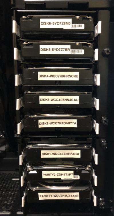

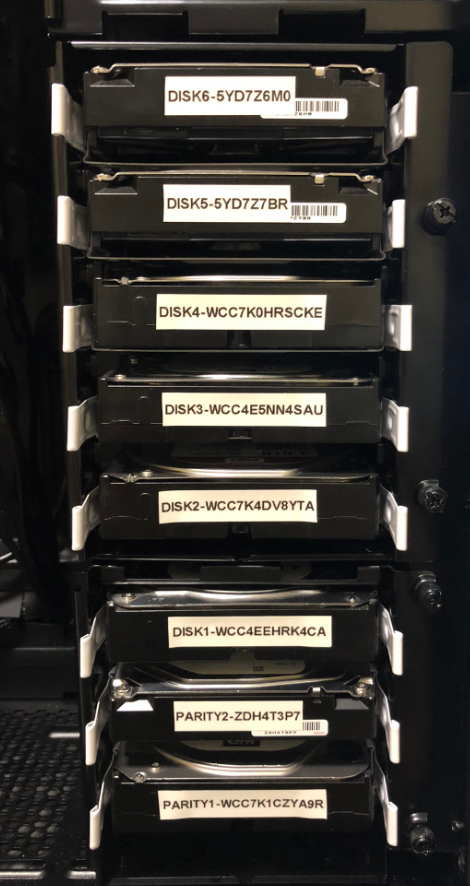

Beim Gehäuse wäre wichtig zu wissen ob Du oder der Nutzer in der Lage wäre über die HDD Seriennummer eine evtl defekte HDD im Gehäuse auch ohne LED auszumachen. Die Gehäuse mit Einschüben, besitzen ja in der Regel solche LEDs und defekte HDDs können dann "ausgeblinkt" werden. Ich mache es dagegen an Hand der Seriennummer und bewaffne mich mit einer Taschenlampe ^^ Ich bevorzuge nur werkzeuglose interne Festplattenkäfige. Der Vorteil ist, dass dies die Gehäuse-Auswahl deutlich steigert und auch preislich attraktiver wäre.
3.) Brauchst du ein Case mit Einschüben und LEDs?
Nein. Hot-Swap ist auch nicht nötig. Die 2-3 Platten kann ich auch so managen. Tu ich auch bei meinem Home-Server so.:

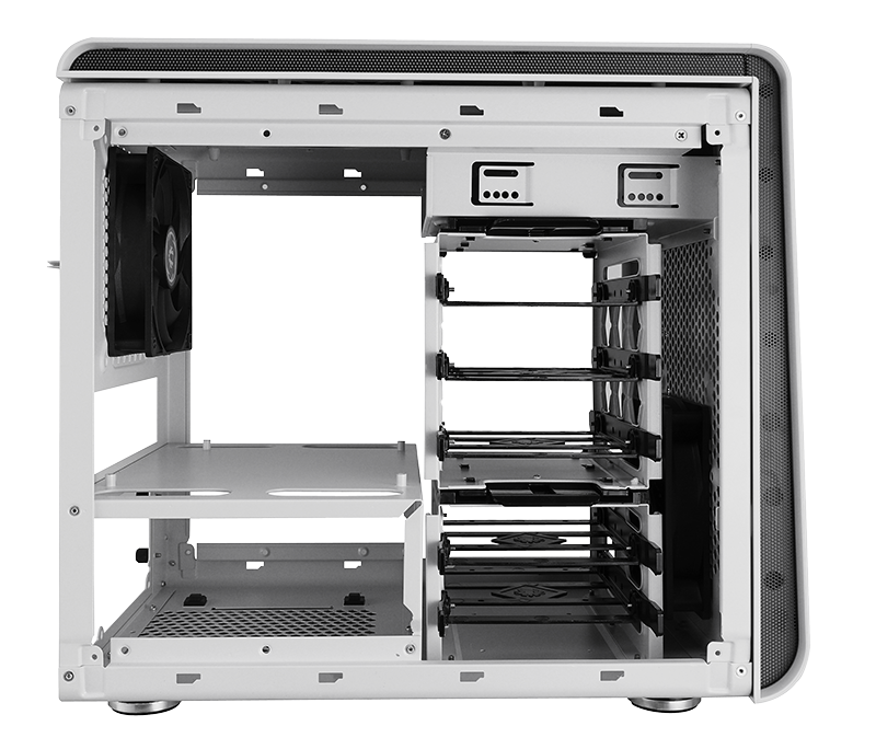

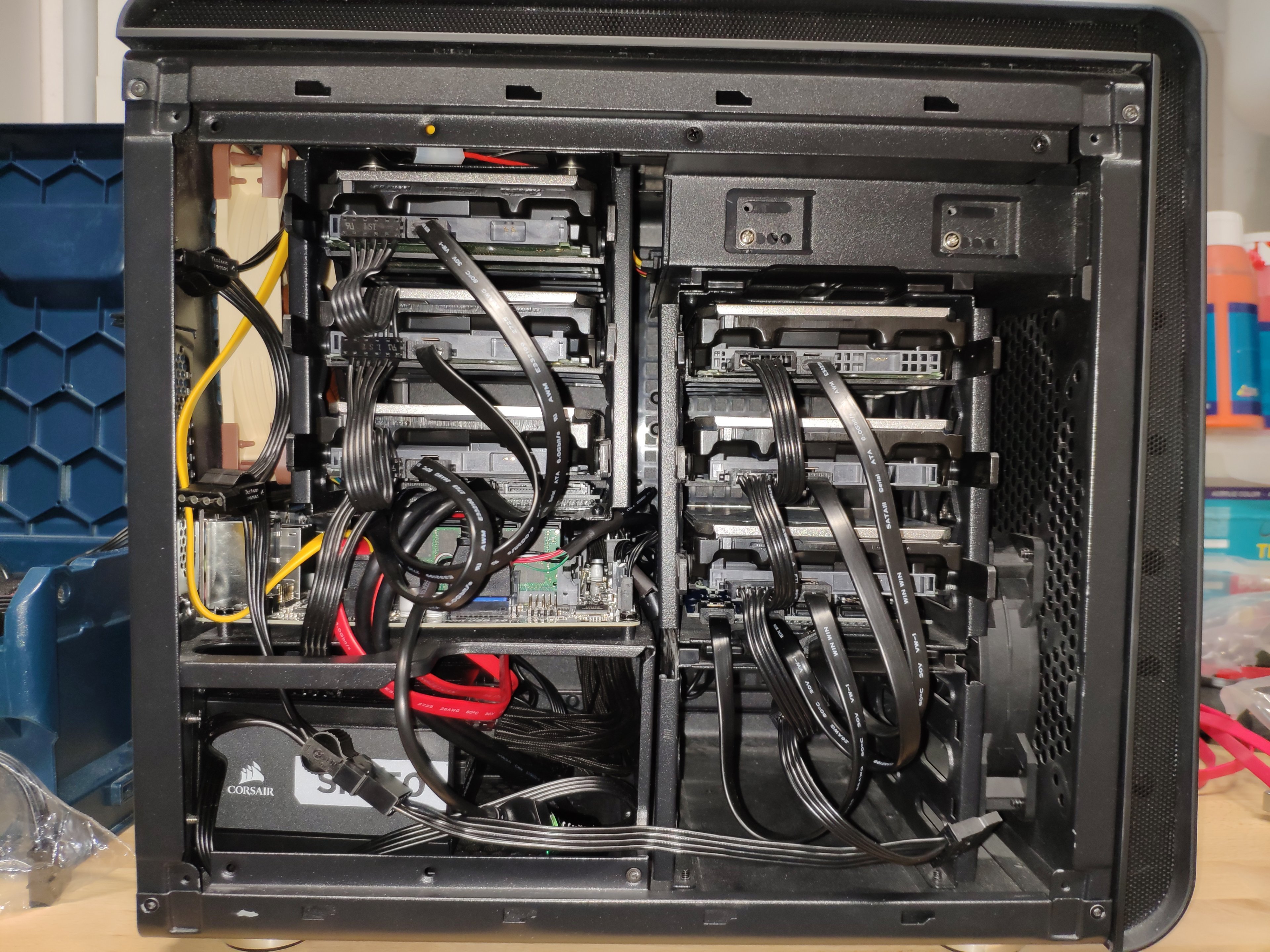

Define R4/R5? Vermutlich das beste Gehäuse für einen NAS-Selbstbau. Mit Gehäusen wie dem Silverstone DS380 habe ich so meine Probleme, weil die Platten sehr eng aneinander liegen und der Airflow auch wegen der seitlichen Lüfter echt schlecht ist.
Mein Lieblingsgehäuse für "kleinere" Projekte ist ein Bitfenix Phenom Mini-ITX das 5 Bays hat:
Ich habe dies sogar gemoddet (2 Löcher gebohrt ^^) und einen zweiten Käfig verbaut, so dass es ein 8-Bay wurde:

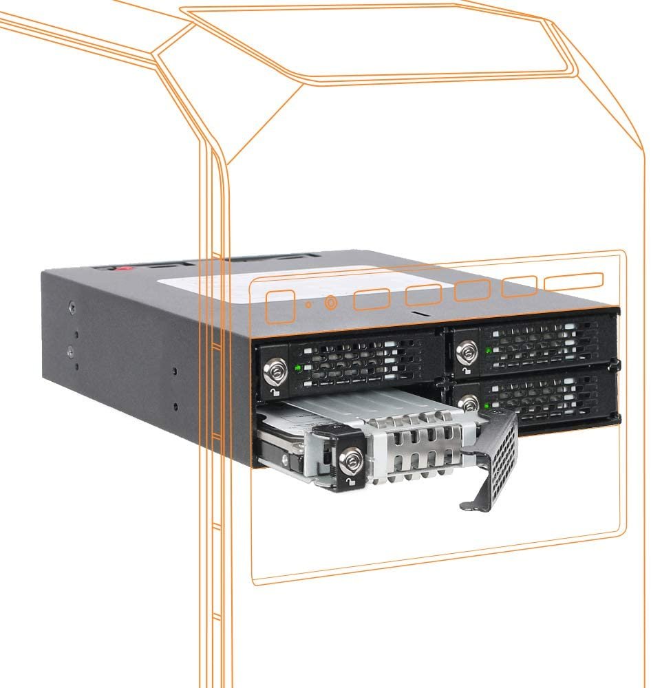

Mit einem Icy Dock MB994SK-1B könnte man auch noch 4 gut erreichbare SSDs verbauen (das Case hat bereits 5 Plätze für SSDs, aber nicht gut zu erreichen):
