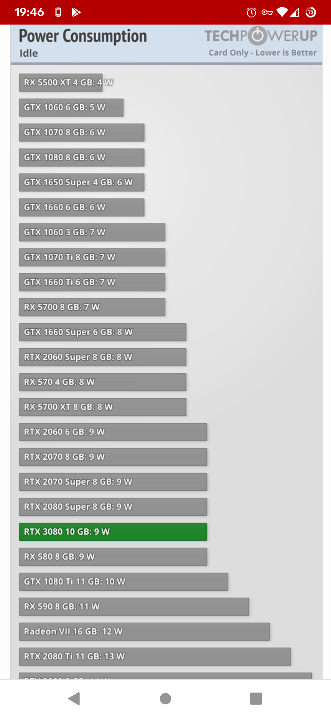

October 9, 20206 yr Hallo, ich habe gelesen, dass die AMD Grafikkarten einen "Zerocore" Energiestatus haben. Das heißt, der Energieverbrauch wird auf (nahe) 0 W gesenkt wenn sie nicht (headless) genutzt wird, also auch wenn die VM, die diese Graka nutzt, ausgeschaltet ist. Ist dem so, nutzt das jemand hier? Bevor ich meine Geforce RTX2070 super verkaufe und eine AMD kaufe....die Nvidia hat ein Mindestverbrauch von 10-15 W in etwa, wenn sie gar nicht genutzt wird. Danke und viele Grüße Henrik
October 9, 20206 yr Author Bei mir waren’s 10-15 Watt. Mehr als der Xeon E3 1225 v5 gebraucht hat. Deshalb ist es interessant, ob AMD einen Energiesparmodus hat, der auf Null geht. Soll angeblich, Zerocore.
