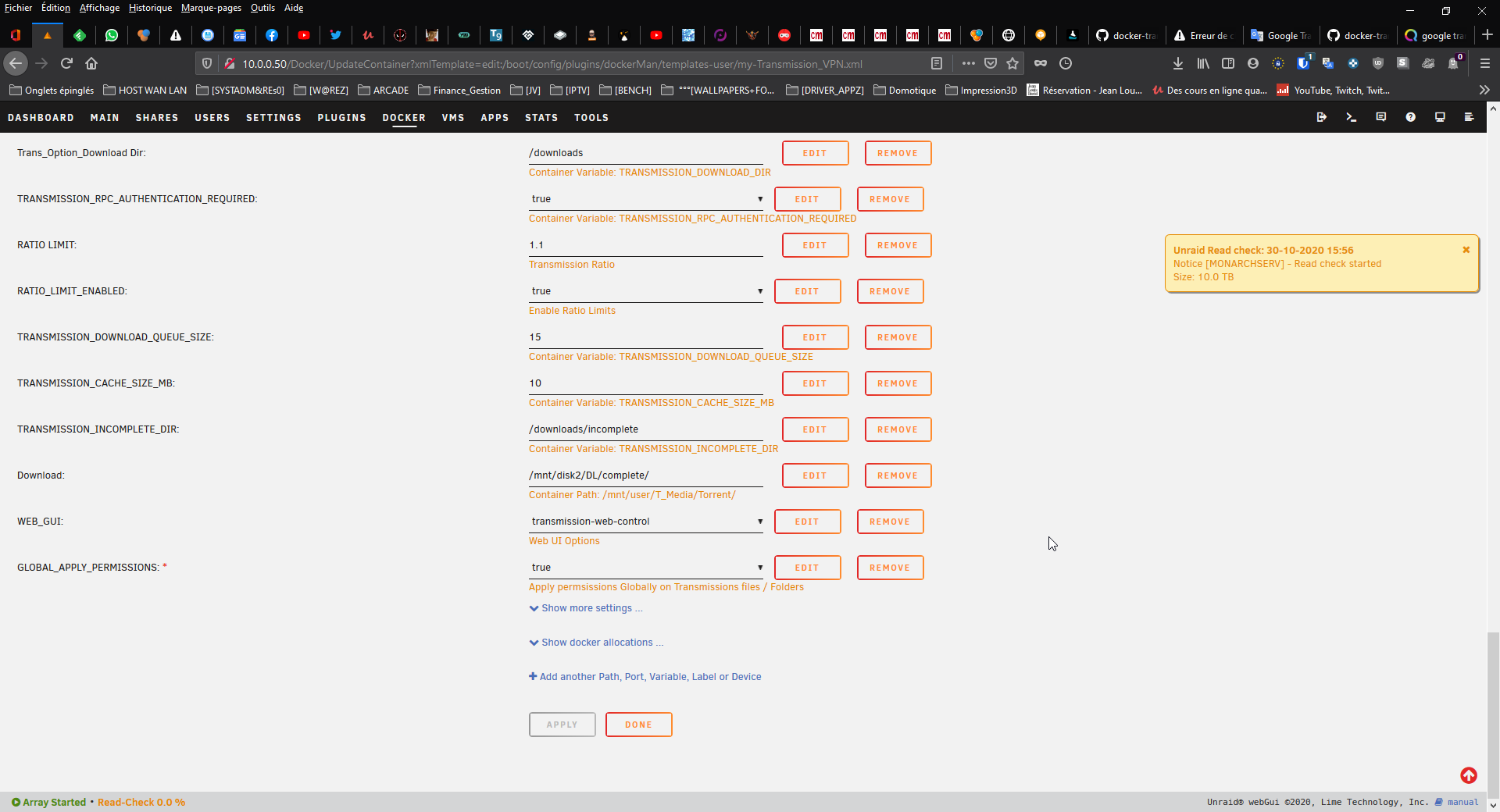

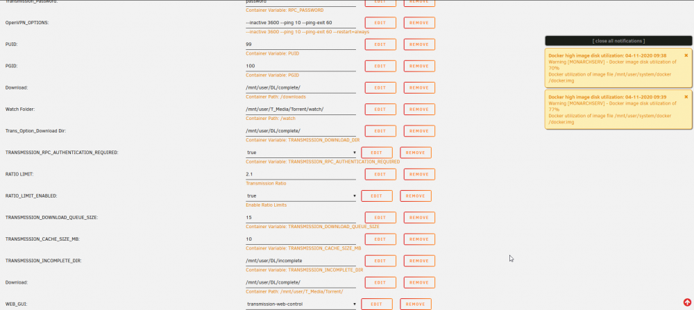

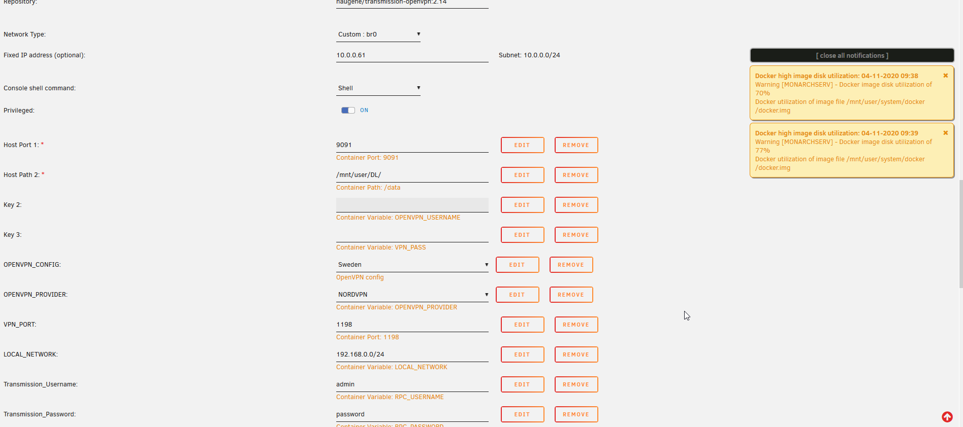

November 4, 20206 yr Bonjour, Suite à un problème sur un container du client Transmission-VPN: latest. (https://forums.unraid.net/topic/98471-haugenetransmission-openvpn-probl%C3%A8me-de-connection-nordvpn/ et https://forums.unraid.net/topic/98517-haugenetransmission-openvpn-nordvpn-connection-problem/ ) J’ai du réinstaller la version 2.14 de Transmission-VPN et le client VPN fonctionne de nouveau ! Maintenant, j’ai un nouveau problème, mon docker.img sature et passe à 100% d’espace utilisé. J’ai trouvé un tutoriel qui permet d’agrandir l’image et je l’ai passé de 20Go à 150Go. Mais le problème reste toujours le même. Ensuite, je fais lu dans le forum les problèmes de mappage qui pourrait expliquer le problème que j’ai. https://forums.unraid.net/topic/57479-docker-high-image-disk-utilization-why-is-my-docker-imagedisk-getting-full/ https://forums.unraid.net/topic/57181-docker-faq/ https://forums.unraid.net/topic/40783-issues-with-either-unraid-or-docker/#comment-399900 Il me semble avoir essayé tout ce que je pouvais mais rien n’y fait. La seule chose qui fait redescendre le docker.img en charge d’utilisation est le faite de supprimer l’image du container Voici ma configuration de mon container est celle-ci : Merci d'avance pour votre aide. Je suis vraiment pommé et je sens que ce n'est pas grand chose mais je sais pas quoi n'hésitez à me demander plus d'info, j'essayerais d'y répondre
November 4, 20206 yr Salut je ne suis pas encore un pro de Docker, mais ça ressemble bien à un chemin mal attribué. Du coup au lieu d'écrire où tu le souhaitais, les écritures ont lieu dans l'image docker, ce qui la rempli. Comment est-ce que tu les as rentré ? en les tapant à la main ou en sélectionnant dans le menu ? Note aussi que linux est sensible à la casse Download est différent de download par exemple.
November 4, 20206 yr Salut à toi, à vous unraidiens Reprends tes chemins de dossier pour être sur de l'endroit ou ils sont mappés Et tu peux toujours faire ça dans le terminal de ta machine unraid docker system prune (Attention) cette commande va supprimer: Tous les conteneurs stoppés Tous les volumes qui ne sont pas utilisés par au moins un conteneur. Tous les networks qui ne sont pas utilisés par au moins un conteneur. Toutes les images 'dangling' En d'autres termes tant que les dockers que tu as sur ton interface unraid sont démarrés tu peux y aller Tu peux gagner de la place avec cette commande, voir beaucoup de place Edited November 4, 20206 yr by romainromss
November 4, 20206 yr Author Merci pour vos réponse! j'ai mis la config nominal et effectivement ça ne rempli pas le docker.img. Je crois savoir ou est le soucis, je regarde ça demain et je fais un retour !!
