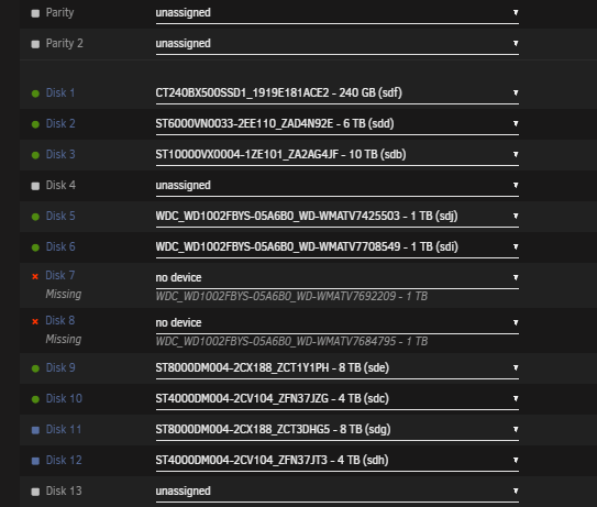

J’ai un petit problème pour remplacer 2 disques sur mon Unraid plus
Dans l’image du dessous voici les 2 disques qui sont à remplacer 2X 1Tb
Par 1x8Tb et 1x4Tb
Je remplace les 2 disques dur par les nouveaux nommés au-dessus et voici ce que j’ai :
Donc je vois bien que le système me dit bien qu’il ne trouve pas les 2 disques dur de 1Tb sont manquants. Jusque-là tout est « normal »
A partir de là je ne comprends plus grand-chose.

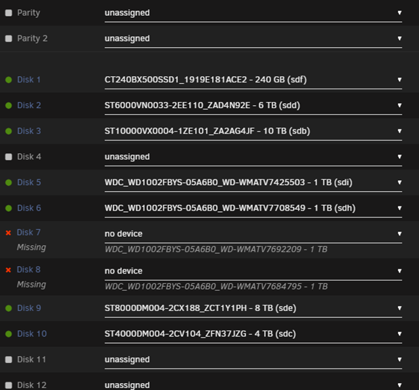

Déjà sans les 2 disques dur de 1Tb je ne peut plus les monter « array »
Malgré tout j’essaye plusieurs méthodes :

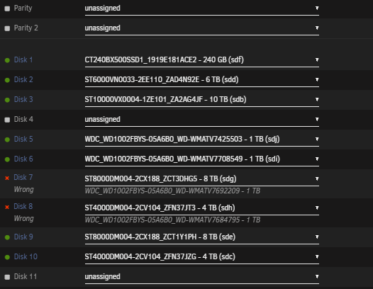

1er de remplacer les 2 disque par les nouveaux ce qui ce résume à ce qu’il me dit que ce n’est pas les bon. (je ne peux toujours pas les monter « array »)
2eme méthode j’ajoute les 2 nouveau disques dur à l’emplacement 11 et 12 et là je ne peux toujours monter « array » les disques.

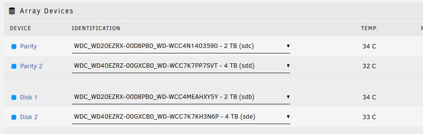

Bonjour j'ai sensiblement le même problème en voulant modifier la configuration des disques172104449_pbhddunraid.JPG.1f3b428ce945035436f252c27ce758f6.JPG.
J'ai monté mon serveur unraid avec 2 HDD de 2To à l'origine (1 en parité, 1 pour les données) et j'ai voulu en rajouter 2 de 4 To ce week end (1 en parité, 1 pour les données) comme indiqué sur la capture.
Seulement je ne peux redémarrer ma grappe dans cette configuration (même en passant par le menu de reset de configuration des HDD).
Si je mets une seul des 2 disques de 4 To pour la parité ma grappe veut bien démarrer (mais je me retrouve avec 6to de parité et 2to pour les données), dès que je rajoute le disque de 4To pour les données impossible de redémarrer la grappe.
Quelqu'un aurait il une idée  afin que je puisse redémarrer ma grappe dans la configuration indiquée sur la capture ?
Merci d'avance pour votre aide.
Salut @chtidj,
Je pense qu'il y a une incompréhension sur la façon dont fonctionne la parité. Unraid n'est pas du RAID.
Sur Unraid, tu ne peux pas avoir un disque de Donnée plus gros qu'un disque de Parité.
C'est pourtant le cas dans ce que tu montres. Ton disque de Données 2 est plus gros que ton disque de Parité1.
Pour avoir un disque de Données de 4To, il faut que ton ou tes disques de Parité soi(en)t de 4To.
Dans ton cas, un second disque de parité n'est pas nécessaire pour peu que ton disque de Parité principal soit au moins aussi grand que le plus gros disque de données.
Tu pourrais donc faire 4To Parité / 2+2+4To de données.
En général, les utilisateurs recommandent d'utiliser un second disque de Parité quand on est aux alentours de 8 disques de données. A condition que tous les disques soient en bon état bien entendu, la Parité permet de reconstruire des données d'un disque défaillant à partir du disque de Parité ET de TOUS les autres disques de l'Array.
A noter : utiliser Parité ou Parité 2 n'est pas équivalent.
Les calculs mathématiques liés à Parité2 sont plus exigeants (difficile sur les CPUs anciens n'ayant pas d'accélération matérielle) et prennent en compte la position de chaque disque dans l'Array. Parité1 seul permet plus de réorganisations sans impact sur la protection des données.
Salut @ChatNoir, merci pour ces infos.
J'avais bien compris que ça n'est pas  du RAID et que le disque de parité doit être le plus gros (ou au moins égal au plus gros des disques de la grappe) par contre je ne savais pas qu'il fallait qu'il soit en parité 1 (je pensais qu'en parité 2 c'était bon aussi).
Comme j'ai rajouté mes disques de 4To plusieurs mois après c'est pour cela que je voulais monter mes disques dans cette configuration (tout en ayant assimilé que ça n'est pas du RAID) car je pensais que le fait que le disque de 2To (qui est actuellement en parité 1) devait le rester pour ne pas perdre ma parité et mes données.
Mais si je comprends bien rien ne m'empêche de supprimer ce disque de 2To en ne mettant qu'un seul disque de 4To en parité.
En tout cas encore merci pour ces infos, je m'en vais configurer ça de suite et relancer la parité.
Bonne soirée.
La règle Parité supérieur ou égal à Donnée est bien valable pour les deux disques de parité. :)
